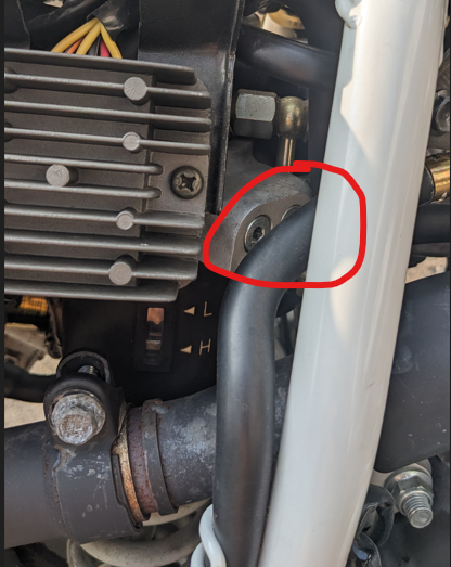

wie ihr meiner Kurzvorstellung entnehmen könnt, tue ich mich schwer mit meinem SHC-System.
Selbst im ausgefahrenen Zustand hat das Motorrad ohne Beladung und ohne mich, einen sehr hohen negativen Ausfederweg als "sag" wie die Amis sagen.
Normalerweiße würde ich natürlich die Federvorspannung hochdrehen, wo auch schon das Problem begründet liegt.
Wie geht das beim SHC-System?
Im Werkstatthandbuch ist dazu gar nichts beschrieben, in der Betriebsanleitung gibt es eine Mutter wie bei normalen Federbeinen, diese sehe ich jedoch am Motorrad nicht. Gibt es hier frühere und spätere Varianten?
Alles was ich sehe sind 2 Inbus-Schraubköpfe (siehe Bild) die stark wie eine Verstellvorrichtung aussehen, ich habe daran aber noch nicht drehen wollen, da am SHC System ja manche Schrauben nicht geöffnet werden dürfen.
In den bestehenden Beiträgen habe ich dazu nichts finden können..
Ich würde mich mega freuen, wenn sich jemand auskennt!
Morgen geht unser Balkantour los und ich habe noch die Hoffnung nicht voll eingefedert fahren zu müssen :D
Grüße xmoto

den Drehkanuf am Lenker in H-Position stellen, dann pumpt sich die 'DR während des Fahrens in die Höhe...

Das normale Hoch und Runterfahren funktioniert mit dem Drehknopf einwandfrei.
Was ich suche ist eine Option die Federvorspannung einzustellen, wie das bei einem normalen Fahrwerk auch funktioniert.
Vielleicht weiß ja noch jemand was :)

Am Ausgleichsbehälter ist noch eine kleine Schlitzschraube, welche die FB-Charakteristik zwischen soft und hard einstellen kann. Wenn du damit keine für dich passende Einstellung erreichen kannst, hilft nur der Austausch der Feder (für Edelschrauber!) oder alternativ, das unterfüttern der Feder (Feder mit Federspanner/Ratschengurt komprimieren und nun mit - eigens auf Mass gebrachten - Blechscheiben vorspannen, bis es für dich passt).

Die Dämpfung habe ich schon eingestellt.
Dann werde ich wohl leicht tiefergelegt fahren müssen, deine Vorschläge werde ich nicht rechtzeitig umsetzen können..
Danke an Alle!
