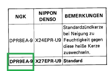

Ja, das ist eine NGK DPR9EIX-9 Iridium Kerze.
Jetzt wo Du es sagst.. ich hoffe das täuscht nur auf dem Foto. Ich habe die Kerze gekauft weil die im DR Big Shop für die 350 angeboten wird. Mir ist beim Ein- und Ausbau nicht aufgefallen dass das Gewinde zu lang ist, aber man sieht da ja auch nicht viel.
Re: Zündkerze im Dreckloch
Verfasst: 28.11.2023 00:42
von Aue
Habe nochmal nachgeschaut und die sollte passen, die NGK DPR9EIX-9 ist die Iridium Version der DP9EA-9:
