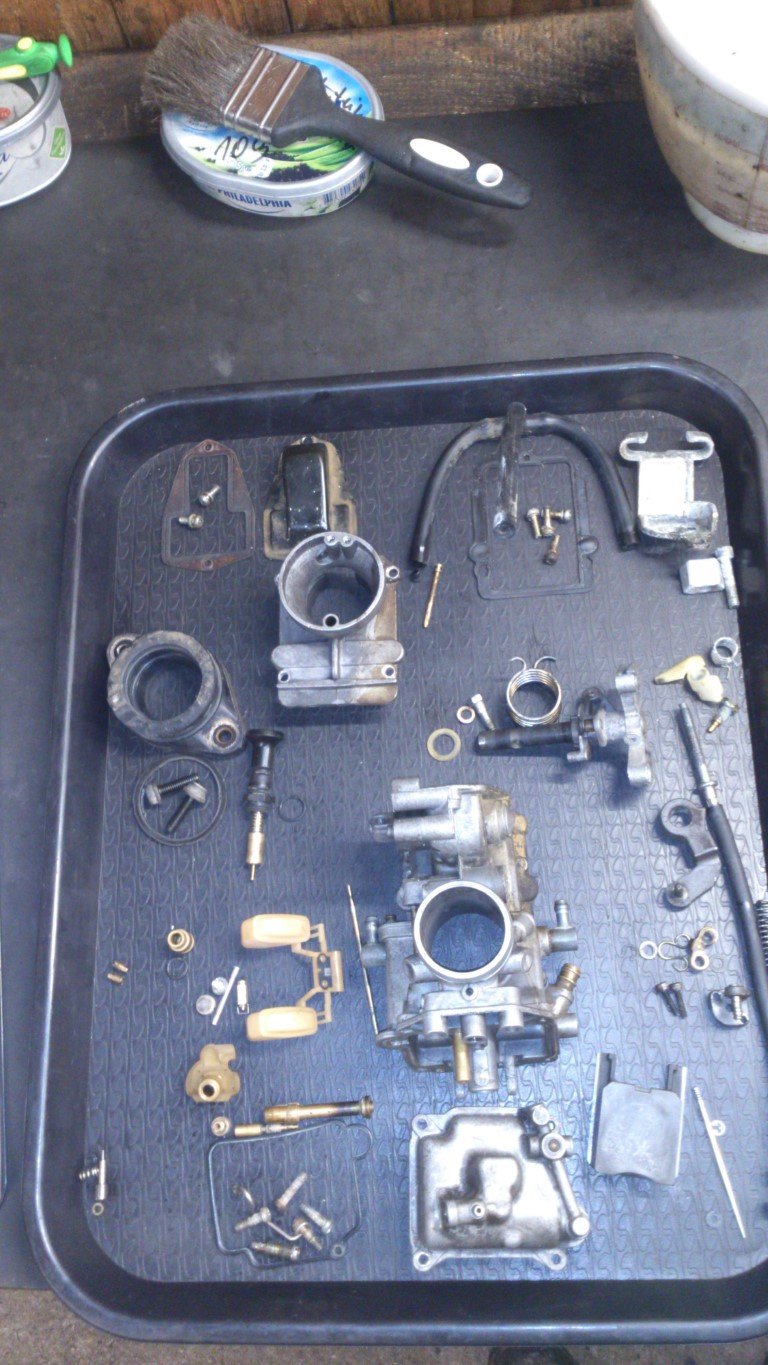

Habe mich mit meiner Amerikanischen Lady beschäftigt, und mir die Beatmung und Flüssigkeit Zufuhr angeschaut.

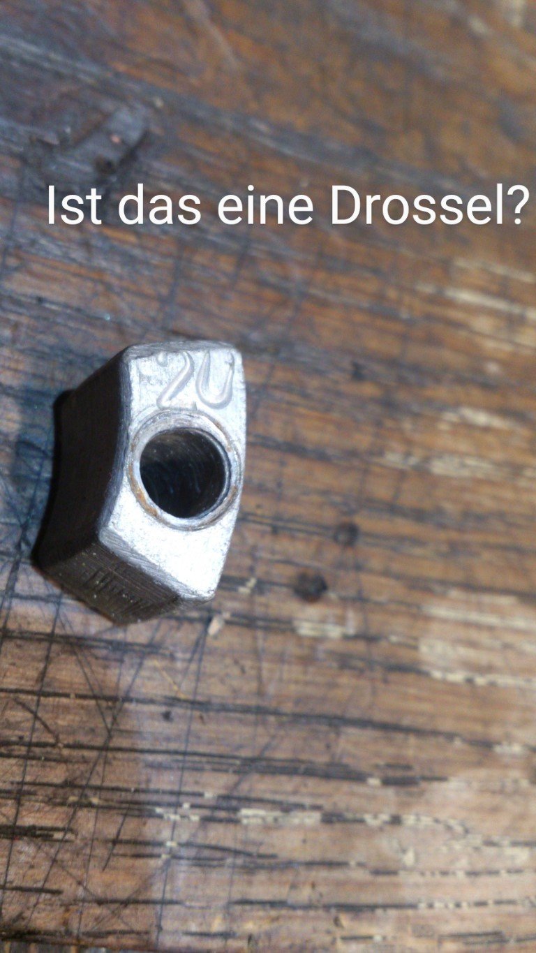

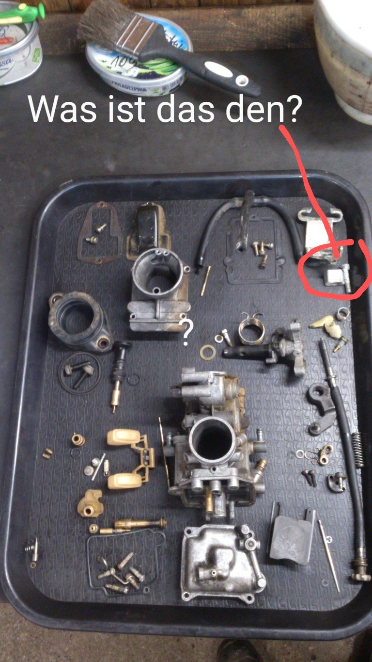

Beim zerlegen und Vorbereiten des Vergaser 's für ein Wellnessbad im Ultraschall,ist mir ein Teil aufgefallen bei dem ich nicht genau sagen kann für was das
sein soll? Kann das eine Drossel auf 20 kW für eine Deutsche Zulassung sein.?Der Vorbesitzer hat sich ja beklagt
das für eine 32 PS Motorrad,mit ABP - Leistungskrümmer, Dominator Endstück und K&N Lufti nichts geht ,und ich mal nach dem Vergaser schauen muss.
Weiß jemand ob man das Teil weglassen kann ? Wenn ja dann gleich noch die Frage nach der Größe der Düsen, zwecks Abstimmung.
Ich glaube der Vorbesitzer hat einfach Mal Leistungsfördernde Teile verbaut und sich nicht um die Abstimmung gekümmert,und
Wunderte sich das nichts geht. Für Tipps zur Abstimmung wäre ich Dankbar!

Also eine Drossel würde die Sprit- oder Luftzufuhr drosseln = reduzieren. Zeig doch mal die Einbaulage... Den Bearbeitungsspuren nach, könnte das Teil in einer Hobbywerkstatt gebaut worden sein.

Mich würde auch mal interessieren, wo Du das Teil ausgebaut hast.Zeig doch mal die Einbaulage...
Bei Mikuni unter den Explosionszeichnungen hab ich nichts gefunden.
Vielleicht hat ja Jemand ein besserers Auge:
http://www.mikuni-topham.de/DEUTSCHSITE ... UTSCH.html
Sieht für mich auch nicht original aus.Den Bearbeitungsspuren nach, könnte das Teil in einer Hobbywerkstatt gebaut worden sein.
Wenn wir wissen, wo das Ding herkommt, können wir auch Deine anderen Fragen angehen

Hallo zusammen habe mich mittlerweile schlau gemacht.Es ist ein TM 33-12 mit Beschleunigerpumpe! [War so auch nicht in der US Version original verbaut]
Es war als Anschlag für den Flachschieber verbaut und sollte so für die Zulassung in Deutschland zuständig gewesen sein.[ Steht so auch nach Kontrolle des Briefes drin]
Mittlerweile ist er sauber, neu abgedichtet und nach einigen Tests mit verschiedenen Haupt und Leerlauf Düsen fertig und
Läuft in jedem Betriebszustand auf den ersten Kick an und hängt sauber am Gas.Drückt nun ordentlich auf den Antrieb, so das in den ersten 2 Gängen
