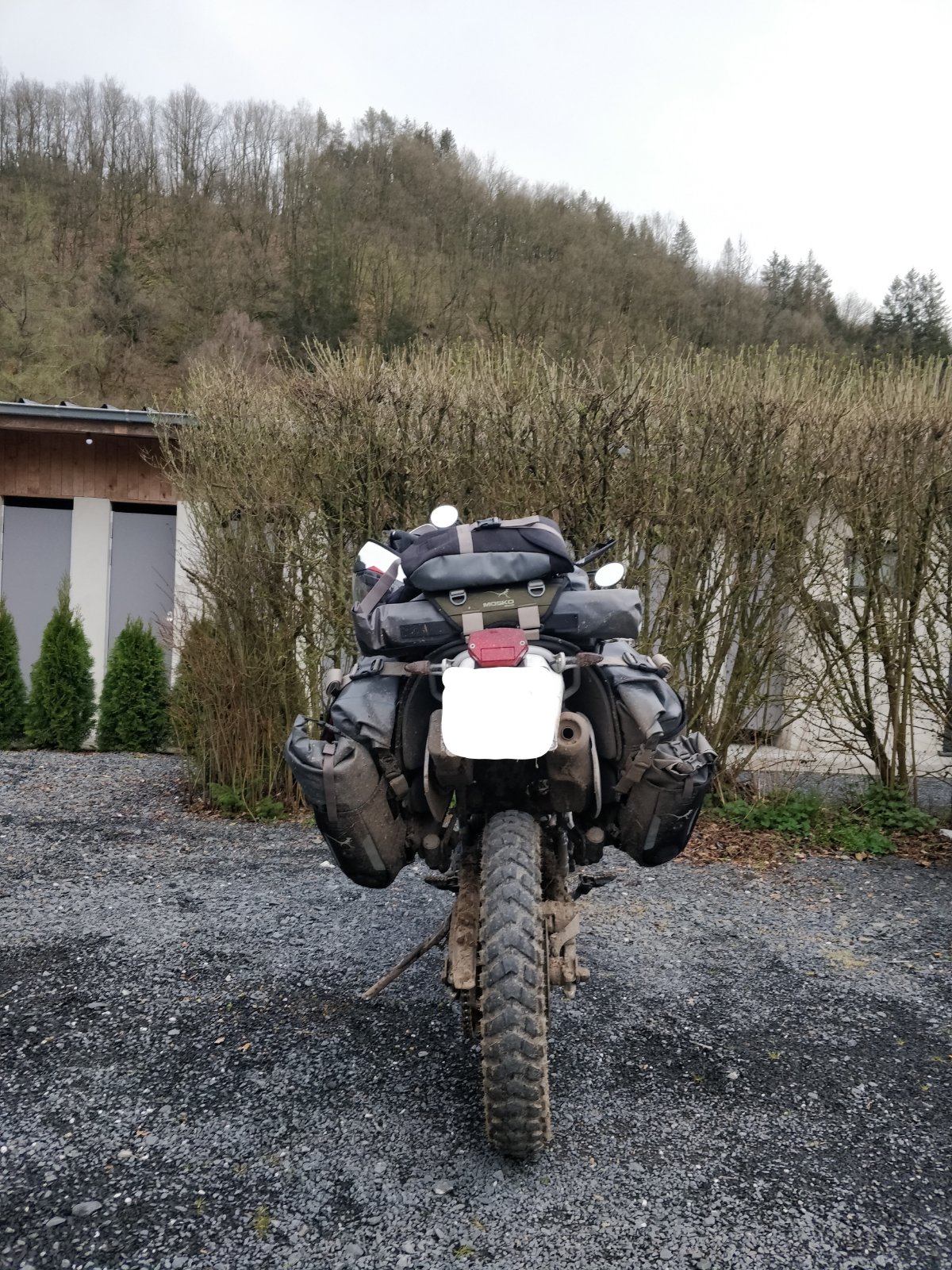

Nun zum Federbein.
Ich hatte beim Fahren nie das Gefühl das es durchschlägt, aber wenn ich das Motorrad dann mit Gepäck abgestellt habe hat das Federbein so wenig ausgefedert, dass die Maschine nicht genug Winkel hatte um auf dem Seitenständer zu stehen. Da hatte ich mich gerade darüber gefreut das ich trotz meines absoluten Anfängerdaseins keinmal das Motorrad im Gelände umgeschmissen habe, und da fällt Sie mir im Stand um weil sie nicht schräg genug steht. Zum heulen.
Könnt ihr mir da eine Ferndiagnose geben? Ich hatte nur 20kg Gepäck dabei, klar wenn es hinten ist hat es über den Hebel mehr kraft auf das Federbein, aber das sollte es trotzdem stemmen können.
Frage ist also lohnt sich da eine neue Feder oder ist das ganz im Eimer und es muss ein neues her.
Hier die DR kurz vor dem Umkippen: Und hier die DR in artgerechter Haltung
