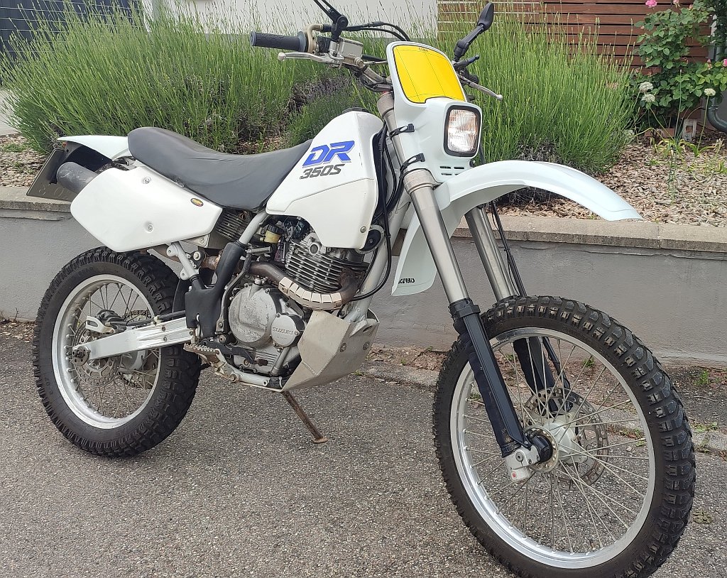

ich habe meiner DR nach knapp 15 jähriger Standzeit mal einen neuen Vergaser gegönnt.
Der TM 33 ist sehr gut abgestimmt, aber im Schiebebetrieb blubbert und patscht es etwas.
Wo kann ich an dem TM 33 denn das Leerlaufgemisch einstellen?
