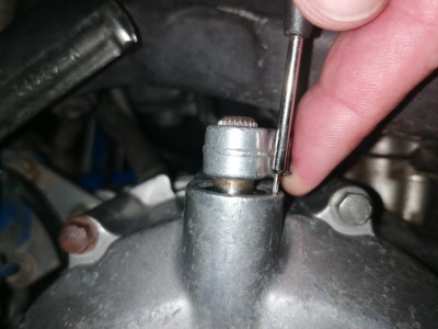

dass sich die Ausrückwelle problemlos um einige Millimeter nach oben schieben lässt
Definiere mal "einige Milimeter".
Etwas Spiel hat die Welle bei mir schon - aber zu dem von Dir beschriebenen Problem hat das noch nie geführt.

ohne es gemessen zu haben, würde ich 1-2 mm als Hub angeben wollen. Ich habe ein Video gemacht, kann es hier aber leider nicht einstellen. Aber zwei Bilder mit einem Schraubendreher als "Maßstab" vom "ausgezogenen" Zustand kann ich hier liefern...
VG

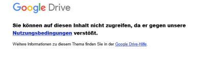

Ich hoffe, der Link funktioniert. Falls nicht, bitte melden...
Klappt bei mir nicht:

habe die Zugriffsrechte auf das Video geändert. Jetzt solltet Ihr es öffnen und Euch ansehen können.
Hier noch einmal der Link: https://drive.google.com/file/d/1hJ4fah ... sp=sharing
