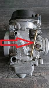

Hallo DR Forum,
nach ein paar Jahren bin ich mal wieder hier und habe direkt auch ein Problem.
Wollte meine DR nach 8 Jahren Standzeit wieder zum Laufen bringen.
Da steht natürlich eine Vergaserreinigung an. Beim Wiedereinbau ist
mir folgendes Röhrchen komplett an beiden abgebrochen.
Kann man sowas reparieren, oder ist ein ein neuer, gebrauchter Vergaser notwendig?
Danke schonmal und viele Grüße an alle
Re: Vergaser BST33 defekt.
Verfasst: 22.06.2025 16:51
Frag mal bei Mikuni Topham nach...
Ansonsten kannst Du auch mal in der Bucht oder Kleinanzeigen Ausschau halten.
Der BST wurde auch als Batterie-Vergaser in anderen Modellen verbaut.

Hallo Dumbo,
der Vergaser ließ sich nicht reparieren.
Habe einen neuen Gebrauchten bei Kleinanzeigen gekauft.
Setting angepasst. Jetzt schnurrt sie wieder wie ein Kätzchen :-)

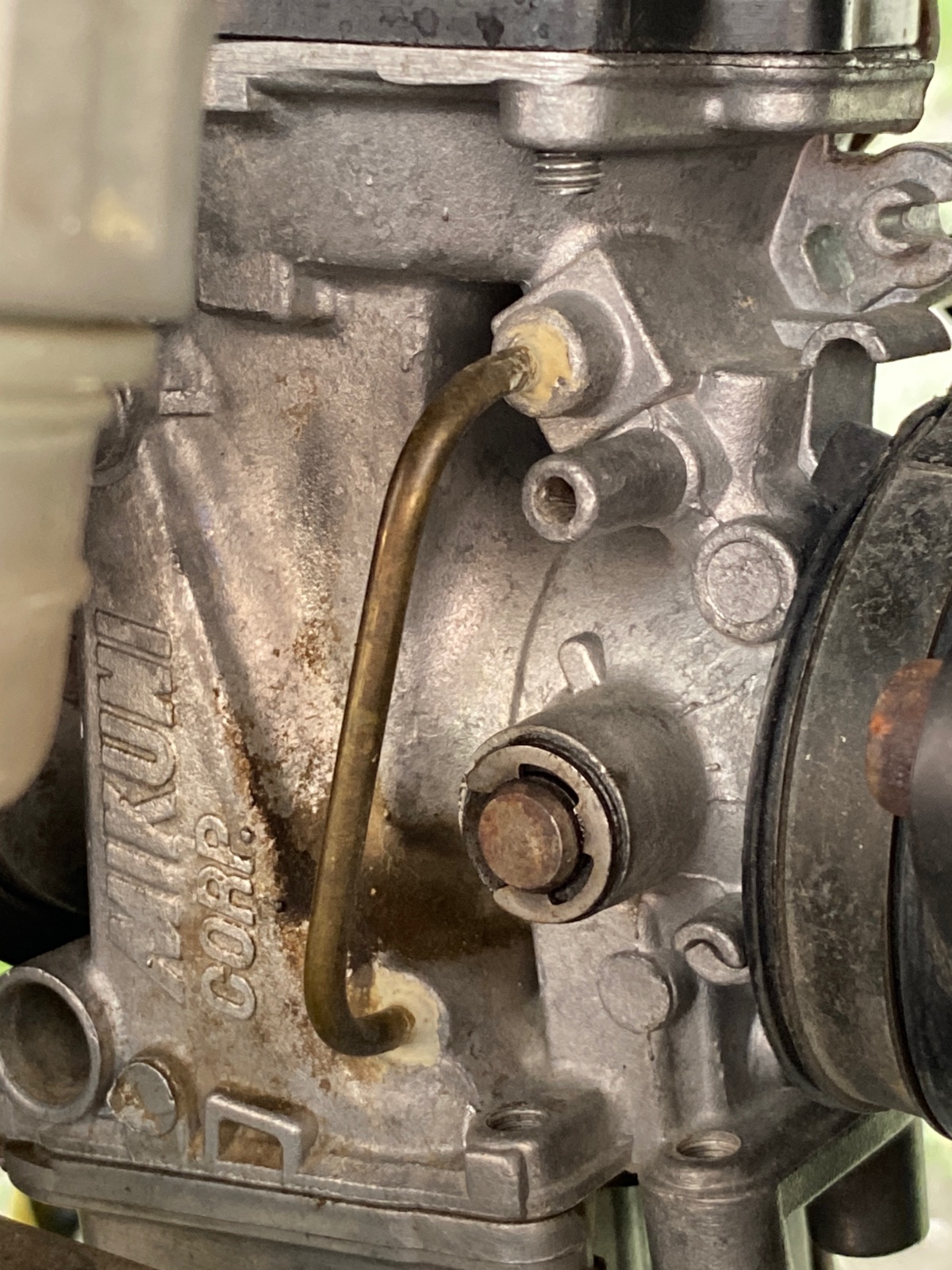

Ich hatte genau das selbe Problem. Ich habe mir ein neues Röhrchen gebogen und es mit einem Metallkleber fixiert. Hält seit 2 Jahren.
Verfasst: 10.09.2025 13:57
von blechbieger
Interessant,
hab ich auch mal für einen Vergaser nachgebaut.
Wie hast du denn den oberen Teil des Messingrohrs um die Spitze des Chocke"kolbens" konisch aufgepilzt?
Ich habe das erst nach drei Versuchen hinbekommen das die Spitze korrekt ausgeformt wurde und an der richtigen Stelle sitzt.
Vorher suppte es leicht und das Gemisch fettete sporadisch minimal an.
