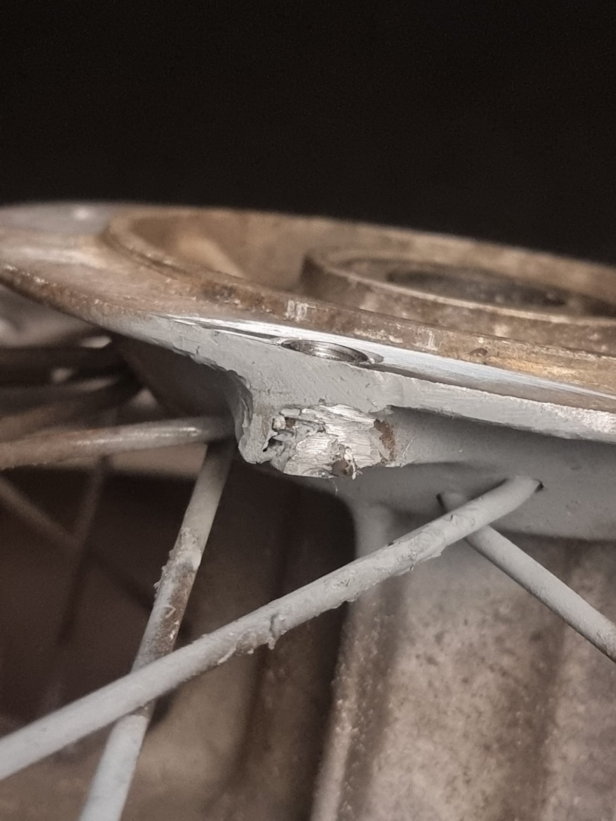

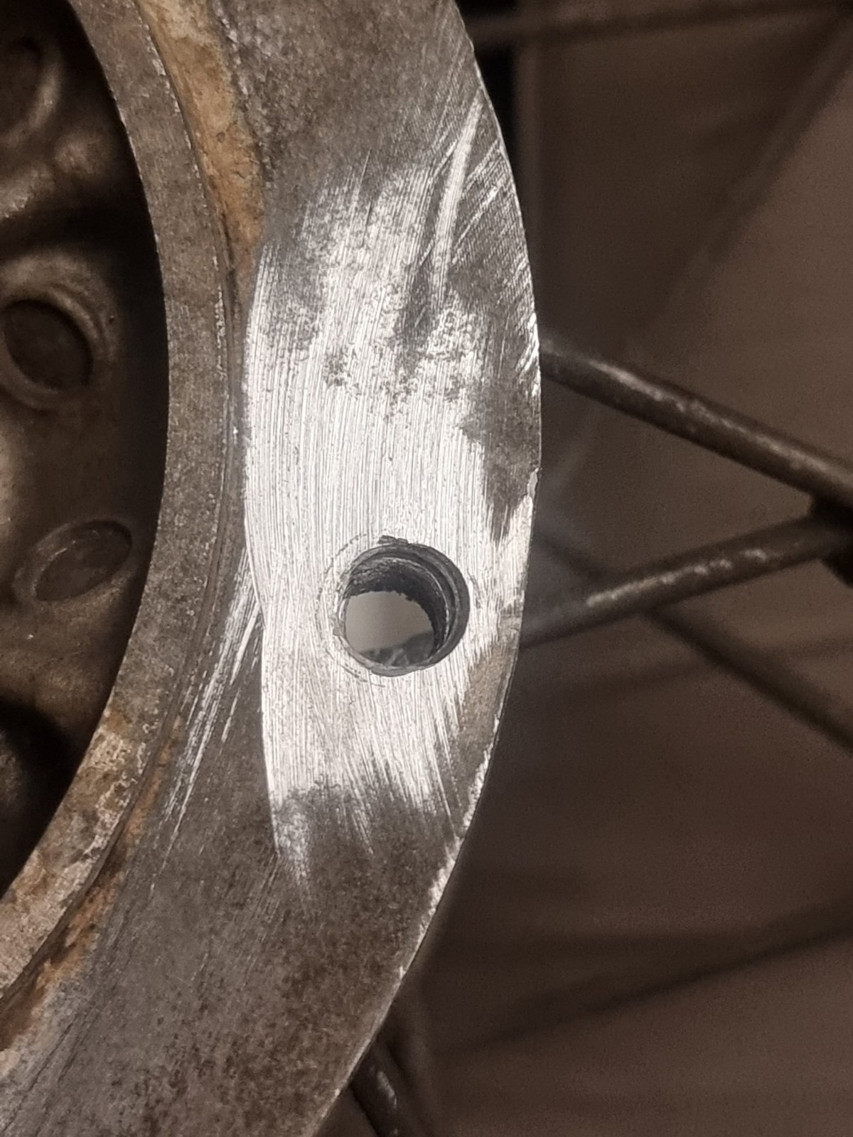

Zuerst hat die Nabe hat in den (schlecht) ausgebohrten Gewinden noch Schraubenreste, in die das neue Gewinde reingeschnitten wurde. Größte Problem ist aber, dass ein Gewinde nach außen hin ausgebrochen ist, dann ein Einschraubgewinde eingesetzt wurde und die Ecke dann mit Klebstoff nachgearbeitet wurde. (Es wurde mir zu keinem Zeitpunkt mitgeteilt und er hat wohl gehofft, dass es nicht auffällt ._.)
Er fragte zwischendrin nach meiner Bremsscheibe "um die Position der Löcher zu kontrollieren". Er baute sie dann auf die verkorkste Nabe mit Sechskantschrauben mit Muttern auf der Rückseite. Um sie passend zu kriegen hat er dann natürlich auch wieder ohne Rücksprache ein Befestigungsloch der neuen Bremsscheibe einseitig länger gebohrt. Kann die auch in die Tonne.

Hier das ausgebrochene Gewinde. Da war vorher Klebstoff drauf und einmal über gesprüht
Und hier zu erahnen der Schraubenrest im Gewinde

Staubteufelchen hat geschrieben: ↑15.07.2025 09:57 Da müsste doch noch ein Helicoil hineinpassen...
Die Löcher, wo noch Schraubenreste drinne sind ja. Da wo aber das halbe Gewinde weggebrochen und ein Einschraubgewinde drinne steckt jetzt eher nicht mehr. Aber hatte auch natürlich gedacht, dass der das schön Ausbohrt und mir da 4 Helicoils rein haut :/
Also da wo halt das Gewinde beschädigt ist. Bei denen wo es noch intakt gewesen wäre halt nicht.
Aber naja. Und so wurden aus 30min Arbeit hoffentlich nur ein Tagesausflug nach Coburg. Oder so. Wir freuen uns...
