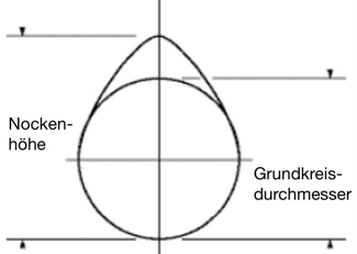

Der Deckel muss nicht unbedingt runter, es reicht wenn man z.B. mit 'nem Schraubenzieher den Zünd OT feststellt.
(Zündkerze ist dazu natürlich draussen ...)
Also wenn beide Ventile zu sind. (Dann haben beide Spiel.)
Ich benutze den Kickstarter zum drehen des Motors.
Wenn man nur den Mädchenstarter hat, kann man auch bei eingelegtem Gang am Hinterrad drehen ... ;)
Da der Grundkreis des Nocken ca. 90° vor und bis 90° nach OT geht, muss der Nocken nicht exakt auf OT stehen.
Zum Verständnis hier ein Bild von 'nem Nocken:
