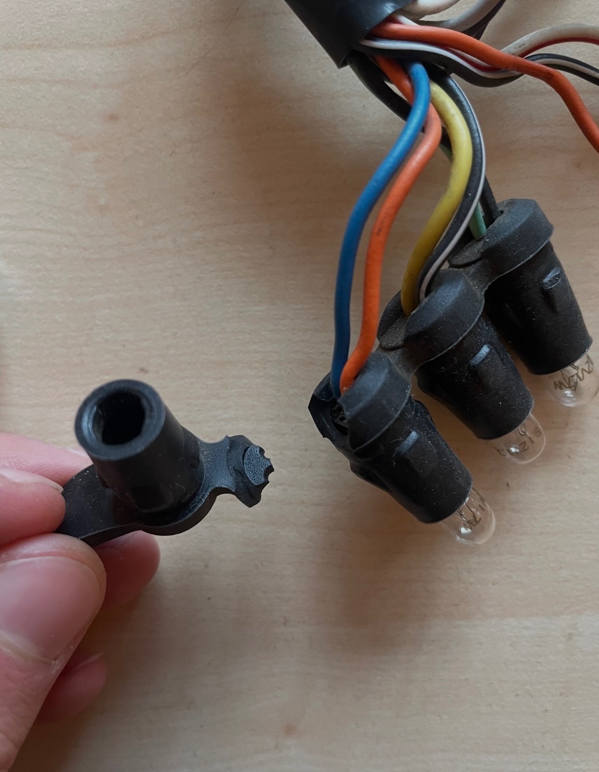

Guten Abend,
Bin gerade dabei einen Koso TNT 05 per Adapter Platte in ein 3D-Druck Tachogehäuse einzubauen. Dabei habe ich einen Schlachter-Tacho zerlegt und beim Ausbau der Kontrolllämpchen ist mir die Gummi-Dicht-Lasche abgerissen. ;)
Nun bin ich mal wieder mit meinem Latein am Ende, habe 5 verschiedenen Kleber ausprobiert. Von Sekundenkleber über 2-Komponenten-Kleber bis zu Gummi-Klebern. Aber alle halten den Gummi nicht zusammen und lassen sich ganz einfach wieder abpulen.
Nun die Frage hat jemand schon mal Erfahrungen mit dem Kleben dieses Gummis gemacht?

Re: Gummi Kleben?
Das kenne ich :crazy:
Das Problem ist:
"Gummi" ist nicht immer gleich Gummi...
Und gerade bei dem alten Material - an dem auch schon der Zahn der Zeit genagt hat, wird es schwierig.
Als ich noch uralte Geländewagen durch die Gegend bewegt habe, hat mir bei solchen Problemen dieses Zeug immer geholfen:
https://www.amazon.de/Petec-94730-Dicht ... &hvexpln=0
Ist zwar für diese kleine Klebestelle etwas überdimensioniert - Kann man aber auch in vielen anderen Bereichen anwenden :joman:
Re: Gummi Kleben?
:wavey:
Merke: Weiche ( flexible ) Materialien mit aushärtenden Klebern zu kleben ( 2 K-Klebstoffe - Sek-Kleber usw. ) macht keinen Sinn.
In diesen Fall - auch wenn wenig Hoffnung besteht weil die Klebestellen zu klein sind - würde ich am ehesten einen Klebstoff aus dem Bereich Schuh-Reparatur versuchen - Kövulfix heisst das Zeugs. Ist so etwas ähnliche wie der klassische Patex - nur besser. :good:
Hier würde ich allerdings auch ein anderes, intaktes Ersatzteil in Betracht ziehen.

Re: Gummi Kleben?
Einen hab ich noch...
Hast Du bei der 2K-Aktion so etwas gemeint:
https://www.amazon.de/Petec-93550-Speed ... &hvexpln=0
Wenn nicht - Das ist auch Teufelszeug :teufel:
Da das einzele Stück ja "nur" an die "Dreier-Batterie" muss, könnte das funktionieren. Der Steg bleibt trotzdem flexibel.
Erst die Teile passgenau zusammensetzen, den Kleber auf die Naht - und direkt danach das Granulat darüber. Kann man auch in mehreren Schichten machen - Auch rundherum.

Re: Gummi Kleben?
Beitrag von Me109G-14 »
Ich würde da mit schnell härtendem epoxid Kleber ran. Im Flugzeugmodellbau wird das fast immer verwendet.

Re: Gummi Kleben?
Beitrag von SimonL05 »
Dumbo 2004 hat geschrieben: ↑30.01.2026 02:00 Hast Du bei der 2K-Aktion so etwas gemeint:
Ja, genau sowas habe ich verwendet.
Auch einen Schuhreperaturkleber, Reifenflickkleber, alles kein erfolg.
Aber danke schon mal, für die ganzen Tipps.
Werde mich dann melden, welcher Kleber schlussendlich hält.

Re: Gummi Kleben?
Dieter M. hat geschrieben: ↑30.01.2026 00:16
Genau den selben habe ich verwendet, hat auch nicht gehalten.
Kann aber vielleicht daran liegen, dass die Tube 10 Jahre alt ist. ;)
Re: Gummi Kleben?
Davon gehe ich auch aus. auch wenn solche Tuben original-verschlossen sind, finden im Laufe der Jahre chemische Zersetzungs- und
"Umwandlungsprozeße" statt, welche dann den ursprünglich angedachten Anwendungszweck - das Kleben - nicht mehr ermöglichen.

Re: Gummi Kleben?
Also der Gummi ist geklebt und hält.
SikaFlex ist die Lösung. Hält super.

Re: Gummi Kleben?
Stimmt - Das Zeug ist auch Super.
Hatte damals breite Gummimatten bei meinem Trooper - die aus Altersgründen abgefallen waren, damit wieder auf die Karosserie geklebt.
Ist ähnlich wie der Karosseriekleber von Petec, den ich meinte.
