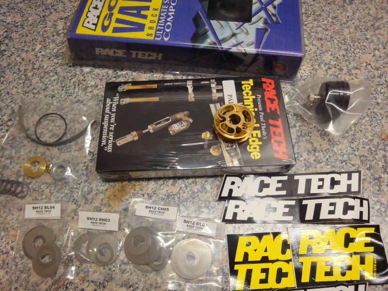

Zu den Racetech Ventilen: racetech verkauft ein Abstimmung Set, also Grundsetup mit Shims und Kolben.
race tech.jpg (143.48 KiB) 6134 mal betrachtet
Alternativ kann man auch andere Kolben nehmen von Öhlins oder s-tech, dort bekommt man auch Öl, Anschlagpuffer etc. .
Dichtkopf kann man/ sollte man austauschen. Je nach Bedarf auch mal das Gehäuse neu eloxieren.

interessannt das Kit .... ist da auch ne ordentliche bebilderte Anleitung drin?
Sind ja doch n haufen Scheiben enthalten.
