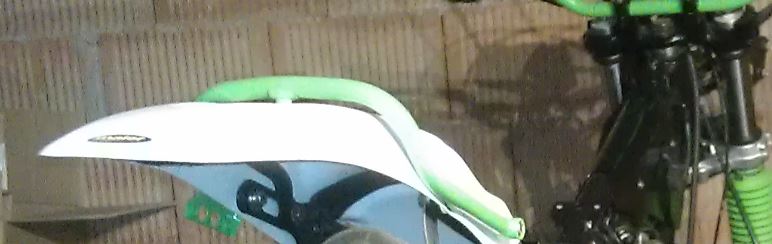

So habe ich die Sache gelöst.......
Hilfsrahmen ist wichtig !!! aber diesen einkürzen damit er nicht rausschaut.
Der Lochabstand sollte zwischen 10 u. 12 cm liegen.
Zur besseren Stabilität / Optik sollte der Bügel mit verbaut werden.

Ja danke Ralf, gute Bilder.
Werde wir wohl nachaffen :D
Kannst du noch mal ein Bild von oben machen, wie das so aussieht mit den Schrauben.
Das gefällt mir bestimmt nicht, so viele Löcher!
Für den Bügel eins und für den Hilfsrahmen auch noch welche, na mal sehen.

Hier mal ein paar Bilder....
Du benötigst vom Hilfsrahmen die Befestigungspunkte für die Kennzeichenhalterung Rücklicht usw.
