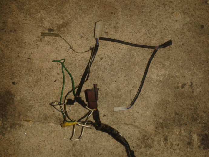

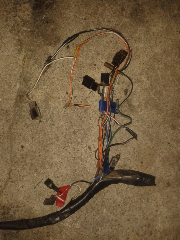

2 Bilder vom alten Kabelbaum - einmal links einmal rechts (hoffentlich halbwegs erkennbar :rolleyes:
Und wenn ich das so betrachte und mir den Kabelbaum auf dem Papier anschaue sieht der ganz schön mager aus oder?

Sieht auf jeden Fall mal sehr abenteuerlich aus :crazy:
Ihr habt doch jetzt einen intakten Kabelbaum...
Warum besorgt Ihr Euch nicht noch einen Regler und ´ne Batterie, und baut das gute Stück vorerst mal "Normal" auf....
Wenn dann alles läuft, kann man doch immer noch die ElKo-Version wählen - wenn es denn unbedingt sein muss.....

Gibt es denn überhaupt Schalter am Lenker ??
Und die Bremslichtschalter an den Bremsen ?!?
Dass sieht doch aus wie 'ne Elektrik von 'nem Crosser, also eine DR die nur auf der Rennstrecke fahren darf! ;)
Um die StVO-konform hinzubekommen braucht's ja nicht nur ein paar LED-Blinker …
Mit diesem "Kabelbaum" wird's echt schwierig!
Besser eine gebrauchte Kabelage von 'ner "Street legal" Kicker-DR350 besorgen …
Und der blöder Elko kommt einfach an die Stelle der Batterie, da gibt es keine Unterschiede. :rolleyes:
