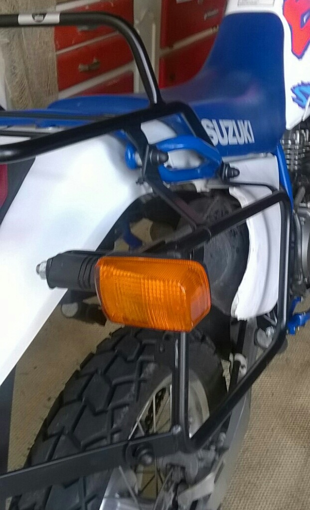

Re: Befestigung Hepco+Becker-Träger
Verfasst: 12.04.2015 23:09
von daswerk
Bin endlich dazu gekommen auch ein paar Bilder zu machen...
