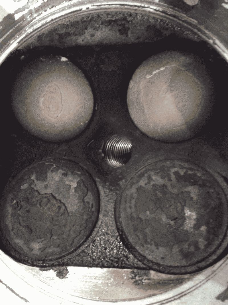

Ventile 2.jpg (167.04 KiB) 3872 mal betrachtet
So sehen die Ventile aus

Ich erkenne 'n Haufen Ölkohle … aber wo ist jetzt der Schaden ?!? :huh:
Zylinder bohren und honen lassen, Übermaß-Schmiedekolben rein, Ventile einschleifen - und er ist wie neu! :rolleyes:

Ich sehe da auch erstmal keinen Motorschaden. So viel Ölkohle kann aber bedeuten dass viel Öl verbrannt wurde (das passt auch zu deiner Aussage "hoher Ölverbrauch"): Kolbenringe und Ventilschaftdichtungen pruefen!
Zum Schleifen/Hohnen geh zu einem lokalen Motorinstandsetzer, das ist deren Hauptgeschäft. Der kann dir im Anschluss auch das richtige Kolbenmass nennen / einen passenden Kolben besorgen, falls das nötig ist.

Kopf ist jetzt ganz ab und Ventiele sind ausgebaut und vermessen worden.
War bei nem freien Schrauber. Kolben muss ein neuer rein. Er hat Laufspuren und überhaupt etwas viel Toleranz. Zylinder hat leichte Laufspuren, da reicht hohnen.
Als Kolben hat er mir den Originalkolben von Suzi empfohlen. Er hat auf Suzi gelernt, insbesondere DR. Ventile sind auf den 1. Blick okay, Schäfte waren absolut sauber!!. Haben Sie trotzdem mal ausgebaut, weil ja der Kopf runter war. Tja, und beim nachmessen zeigte sich dann, dass ein Ventil doch eingelaufen ist. Da ist sogar die Ventilführung nicht mehr okay, muss also nachgefräßt werden. das war genau das Ventil, wo es auf dem Kolben so stark eingebrannt ist. Das war wohl undicht.
Die anderen Ventile sind absolut okay. Er meinte, mit dem Ventilsitz erklären sich wohl auch die Probleme, die ich immer wieder hatte mit dem Leerlauf.
