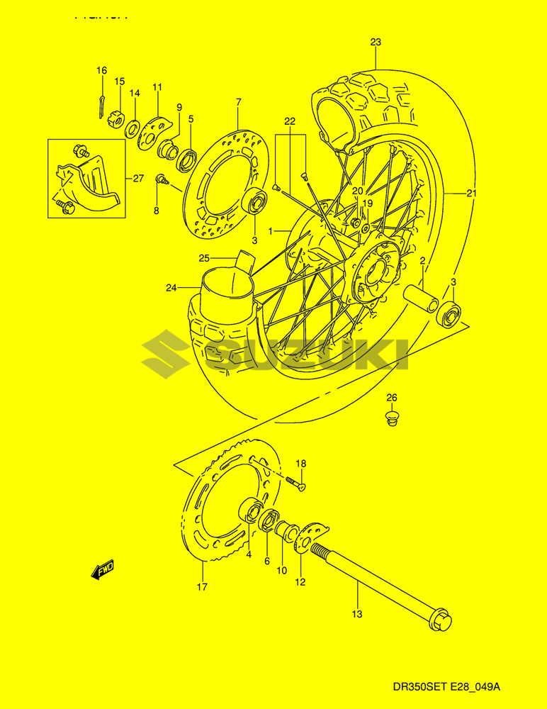

Ich habe meine Radlager gewechselt, anschließend eine Runde gefahren und dann gesehen, dass das Lager des Kettenradträgers hinüber war.
Dann mal eine Explosionszeichnung herausgesucht und gesehen, dass bei mir wohl Teil Nr. 23 (2.Bild) fehlt. Da ich mir aber nicht vorstellen kann, dass ich das Teil einfach so verloren habe, habe ich weiter gesucht und noch eine zweite Explosionszeichnung gefunden.
Aus einem anderem Thread las ich, dass die Distanzhülse Nr. 10 (1.Bild) in das Radlager hinein muss.
So gäben beide Zeichnungen Sinn. Bei mir ist es nur so, dass Teil Nr.10 (1.Bild) so aussieht wie Teil Nr.8 (2.Bild) und ich nicht verstehe, wie dann das Lager des Kettenrades Innen-Führung bekommen soll.
Welche der beiden Exlosionszeichnungen treffen bei euch zu?
Ich habe eine SK42B also DR350S Bj.93, mit Ruckdämpfer.

Naja, wenn du ein Hinterrad mit Ruckdämper hast (z.B S-Modelle), dann ist die Zeichnung mit Ruckdämper richtig und wenn du keinen hast (z.B. SE oder amerikanische), dann die andere. Und die Hülsen sind auch andere. Und die Hülse Nr 23 gehört dringend in den Ruckdämpfer weil sonst das Lager dort Axuialdruch abbekommt. Und die untere Zeichnung ist die MIT ...

Oh, dass auf der 1. Zeichnung der Ruckdämpfer fehlt ist mir gar nicht aufgefallen. Die Zeichnungen muss man einfach eine Weile ansehen, bis man alles erfasst hat.
Nr. 20 der 2. Zeichnung ist ein Gewicht zum auswuchten oder?
Wie kann es sein, dass bei 3 leuten im Forum (lupo912, BrummBrumm, ich) Teil Nr.23 fehlt, obwohl die DR davor normal lief??? Wie, wenn nicht durch Nr. 23 bekommt denn dann das Lager des Kettenradträgers eine Führung im inneren Ring?
