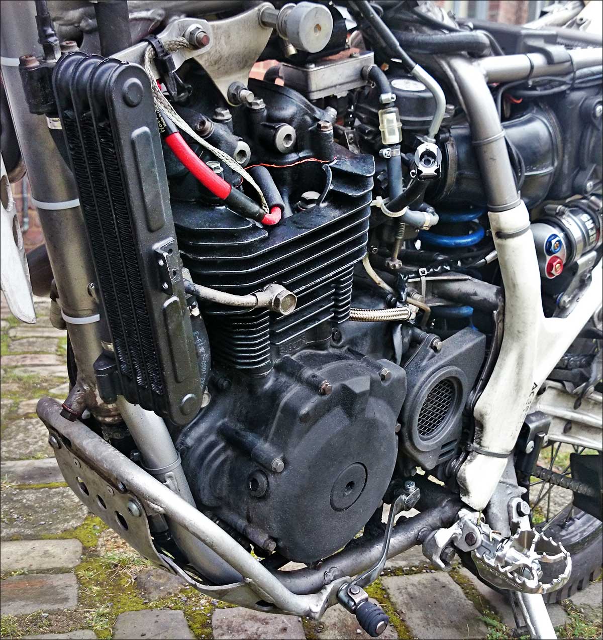

Ich fahre jetzt seit ca 4 Jahren mit 'nem CB450 Ölkühler an meiner (leicht modifizierten
) DR.
Angebaut habe ich ihn um die zusätzliche Wärme, mit der dank mehr Kompression und mehr Hubraum zu rechnen ist, abzuführen.
Ich war damit in Polen, Tschechien, Griechenland, Albanien, Rumänien, und Bulgarien ... vor allem Off Road.
Dabei hab ich die Maschine wohl mehr als ein Dutzend mal hingeschmissen ...
Die Temperatur ging nur auf längeren (40km) nur langsam zu fahrenden Bergwegen in Albanien auch mal auf 120°.
Der Ölkühler hat nie Probleme gemacht, er ist allerdings auch gut durch den ACERBIS Tank geschützt!
Wenn er kaputtgegangen wäre hätte ich einfach die kreuzenden Ölleitungen verbunden, und ihn so überbrückt.
Hier ein paar Bilder meiner Installation:

Sehr, sehr hilfreich, Danke!
Ich habe auch den Acerbis Tank drauf. Und weil ich von Fallsucht geheilt bin und der Ölkühler durch den Tank recht gut geschützt scheint, werde ich diese Lösung ins Auge fassen. Außerdem kommen noch Seitentaschen auf den Tank vorne dran, das schützt zusätzlich.
Wie viel zusätzliches Öl hast du dann?
Welche Öltemperaturen hast Du?
