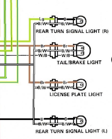

Guten Morgen. Bei meiner 96er SE hab ich ein Problem mit dem Bremslicht. Da das Rücklicht gebrochen war habe ich ein neues gekauft. Seither habe ich folgendes Problem: wenn die Beleuchtung nicht eingeschaltet ist leuchtet das Bremslicht bei der Hand- und der Fußbremse.
Wenn die Beleuchtung eingeschaltet ist leuchtet das Bremslicht nicht. Beim alten Rücklicht war dies nicht der Fall, da hat das Bremslicht immer funktioniert.
Hat jemand eine Idee woran des liegen kann?

hört sich so an, als wenn du die +Leitungen von Brems- und Schlusslicht beim Anschließen vertauscht hättest.
Licht aus = Bremslicht (eigentlich Schlusslicht) leuchtet beim Bremsen sichtbar auf
Licht an = Schlusslicht leuchtet zusätzlich zum helleren Bremslicht auf, ist aber nicht sichtbar weil dunkler

Re: Bremslicht
Das hab ich gemeint, als ich schrieb:
Kabel umstecken, und es sollte laufen...Irgendetwas vertauscht hast Du nicht zufälig?
