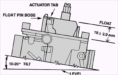

Habe irgendwie immer noch nicht so ganz verstanden wie man den Schwimmerstand einstellt. Kann mir einer das für Dummis erklären.

Vergaser ausbauen,dicker hat geschrieben:Habe irgendwie immer noch nicht so ganz verstanden wie man den Schwimmerstand einstellt. Kann mir einer das für Dummis erklären. ...r
Schwimmerkammer öffnen,
jetzt den Vergaser auf Kopf etwas schräg halten so dass das Schwimmernadelventil geschlossen, der Federpin aber nicht reingedrückt ist,
so kann man zwischen der Dichtfläche des Gehäuses und der Schwimmerunterkante den "Schwimmerstand" messen! (Siehe Bild)
Verstellt wird der Schwimmerstand durch verbiegen der Blechzunge die auf das Schwimmernadelventil drückt.
Die genauen Einstellmaße sind dem Reparaturhandbuch zu entnehmen.

Na bitte da haben wirs doch, besser geht nichtel_lobo hat geschrieben:Vergaser ausbauen,dicker hat geschrieben:Habe irgendwie immer noch nicht so ganz verstanden wie man den Schwimmerstand einstellt. Kann mir einer das für Dummis erklären. ...r
Und ich immer mit meim gefusche

Re: Bei Vollgas plötzlich Leistungsverlust
Danke für die super Beschreibung
Einen Benzinfilter hab ich nicht, wird also dann wohl doch der Schwimmerstand sein.
Werde es mal checken.
