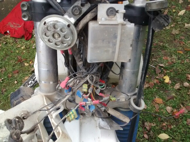

Ich habe heute das Motorrad weiter zerlegt und konnte feststellen, dass schon mal Rücklicht und Bremslicht funktioniert, beide nachgerüsteteten Bremslichtschalter tun also ihren Dienst. Die Hupe funktioniert, und nach einigen hin und her auch die vorderen Blinker(original).
Auch die Kennzeichenbeleuchtung ist vorbereitet und unter Spannung.
Der Vorbesitzer hat scheinbar gut vorgearbeitet. Ich habe da mal einige Bilder gemacht, diese Verkabelung der Relais wollte ich gern beibehalten.
Vielleicht hat er auch schon die leistungsfähigere Lima verbaut.

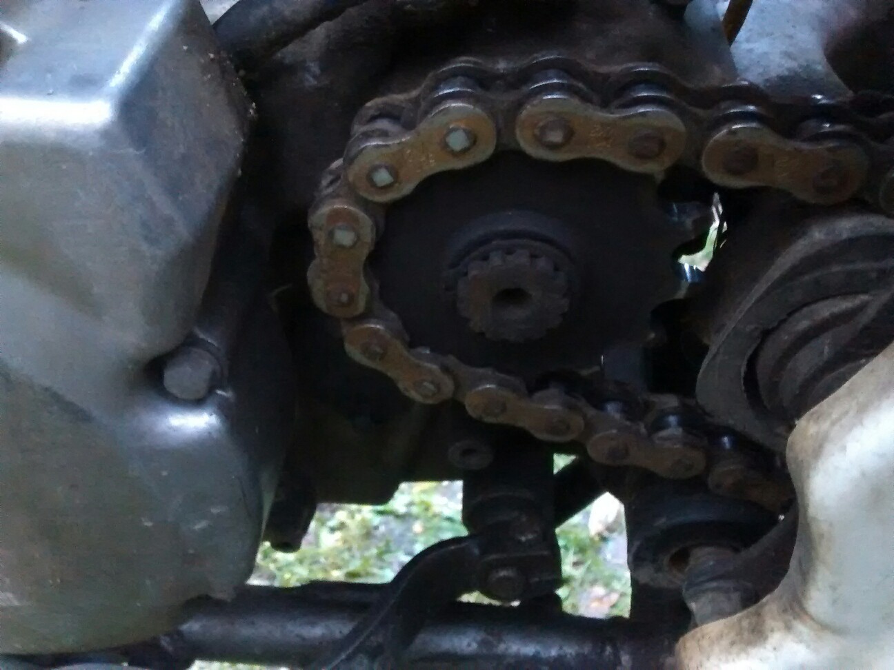

Aufgefallen ist mir aber, dass die mitgegebene Ritzelabdeckung nicht passt, d.H. Wenn ich es anschraube, drückt die Antriebswelle auf das Gitter. Gab es da verschiedene Abdeckungen?

Sieht ja bescheiden aus die Verkabelung, wenn aber 3 gelbe Kabel aus der Lima kommen ist es die gute, wenn nur 2 dann die originale kleinere der US.
Bei der Ritzelabdeckung gehört noch ein Fangband drunter, das ist ca 5mm hoch, dementsprechend ist der Abstand der Kunststoffabdeckung dann größer.

Ich habe nun die Eigenbauelektrik ziemlich genau studiert. Der Vorbesitzer hat einen großen Kondensator, einen kleinen Brückengleichrichter und ein normales 3poliges Blinkrelais verbaut.
Leider funktioniert es noch nicht so richtig, das Blinkrelais habe ich getauscht, weil die Blinker nur dauerhaft leuchteten. Jetzt blinken die Blinker aber zu schnell und die ganze Beleuchtung blinkt fröhlich mit.
Als nächstes werde ich noch versuchen den Gleichrichter zu tauschen, weil ich Hoffnung habe, dass er den Geist aufgegeben hat. Wenn ich eine externe Batterie an den Blinkgeber anschließe, blinken die Blinker (21w) normal.
Falls das dann auch nicht funktioniert, werde ich mich nach einem Kabelbaum umsehen um dann auf die Standardelektrik umzurüsten.
