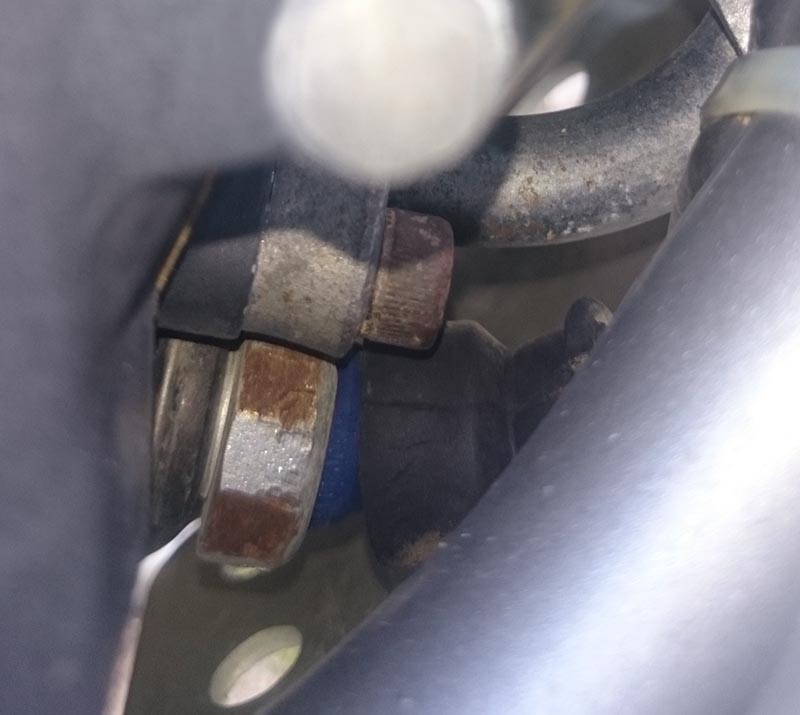

Hier ein Bild von meinem montierten Öldruckschalter, die weggefeilten Kanten rosten etwas … ;)

Leider hat das Programm das Bild gedreht aber hier siehst du genau wo er hinkommt, unter die ölleitung.
