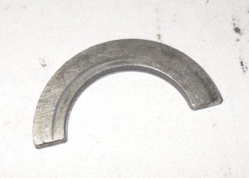

ich brauche Hilfe. Vielleicht hat jemand eine Idee. Bei meinem Motor war ein Rasseln im Bereich des Lichtmaschinendeckels zu hören. Ich habe den Deckel mal abgenommen und im Poolrad ein halbkreisförmiges Metallteil gefunden, welches das Poolrad auch schon etwas ramponiert hat. Das Teil sieht aus wie eine halbe Unterlegscheibe mit ca. 27 mm Außendurchmesser und ca. 18 mm Innendurchmesser. Materialstärke ca. 1mm. Hat jemand eine Idee wo das Teil normalerweise verbaut ist. Dabei ist vielleicht auch die Vorgeschichte interesssant: Der Kickstarter war eine Zeit lang blockiert, ließ sich nicht runtertreten. Erst wenn man einen Gang eingelegt hat und dann das Motorrad etwas vor und zurückbewegt hat, hat sich die Blockade gelöst und der Kickstarter ließ sich wieder treten. Das Ganze ist ein paar mal aufgetreten und war dann plötzlich wieder gut. Allerdings kam dann das beschriebene Rasseln. Ich wollte eigentlich auch ein Foto von dem Teil anhängen. Das geht aber anscheinend nicht. Kann ich aber per E-mail schicken. Falls Jemand eine Idee hat worum es sich handelt, bitte melden. Vielen Dank

Du meinst wohl die Halbmondscheibe die die Nockenwelle axial halten soll ?!? (Siehe Bild)
Diese Scheibe kann rausfallen wenn man den Zylinderkopfdeckel abgenommen hat, und die Nockenwelle dreht oder rausnimmt!
Wenn man nicht weiss dass diese Scheibe dort unter der Nockenwelle ist, kann es vorkommen dass sie in dem Motor fällt ...
BTW Bilder hochladen geht indem man im "ANTWORT ERSTELLEN" Fenster unten neben "Optionen" auf den Reiter "Dateianhänge"
klickt, dann "Datei hinzufügen" klicken, und dann "Im Beitrag anzeigen" ...
... und so sieht's aus!

Hallo el-lobo,
ja, so sieht das Teil aus. Vielen Dank für die schnelle Aufklärung des Rätsels.

Wenn diese (Halb-) Scheibe jetzt fehlt, kann sich die Nockenwelle axial verschieben, und dann schleift eventuell
das Kettenrad der Steuerkette am Gehäuse ...
Da sollte man die Zylinderkopfhaube mal abnehmen, und nachschauen ob alles da ist wo es sein soll!
Es sei denn du hast in der letzten Reparaturrechnung 'ne extra Halbmondscheibe stehen,
dann wurde die runtergefallene durch eine neue ersetzt.

Ja, da komme ich wohl nicht drum herum. Hab die DR noch nicht allzu lange. Hatte den Deckel bisher noch nicht runter. Die Scheibe muss wohl bei dem Vorbesitzer verloren gegangen sein. Keine Ahnung ob die ersetzt wurde. Danke für den Hinweis!

Hab den Deckel mal runtergenommen. Eine Scheibe sitzt unten drin. Muss noch eine 2. von oben drauf?

Naja, wenn du dir die Kopfhaube anschaust müsstest du eigentlich sehen dass da gar keine Nut drin ist.
Also passt auch nur unten (wo es 'ne Nut gibt) eine "halbe" Scheibe rein ...

Jetzt wo du es schreibst, fällt es mir auch auf. Sorry und vielen Dank nochmal!!!
