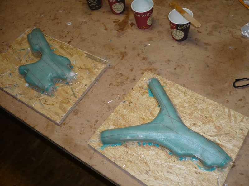

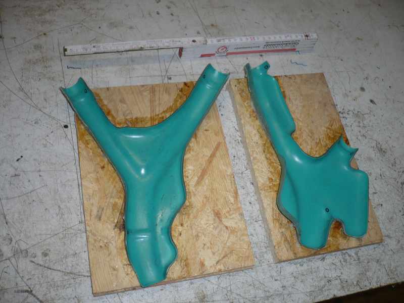

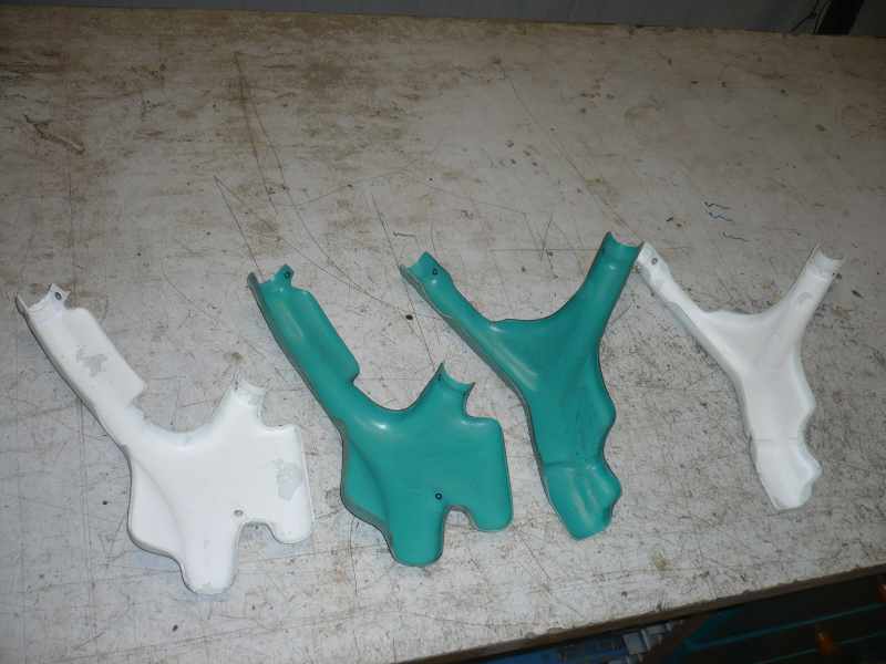

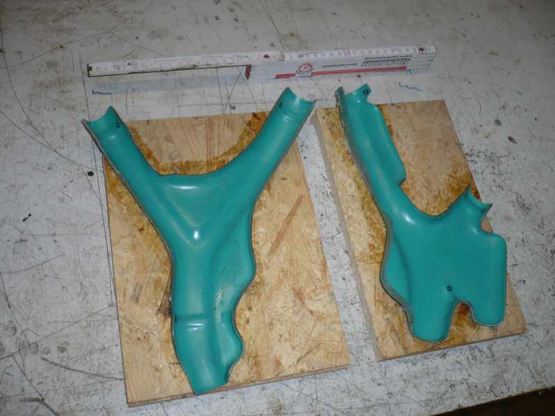

Teil II Abformen der Original Rahmenschützer von Andreas:
Beide Teile fertig laminiert. Die roten Linien sind Kennfäden im Abreißgewebe. Dieses wird nach aushärten der Laminate abgezogen und man kann auf der Oberfläche kleben ohne anzuschleifen.
Warum das ganze sieht man weiter unten...
Formen sind ausgeformt, Originale sind trotzdem diese sich etwas gewehrt hatten ohne Schäden herausgekommen.
Die Originale sind weiß, die Negativformen grün.
Die Negativformen sind auf ein Brett aufgeklebt da diese aufgrund des geringen Gewichtes beim Laminieren ständig verrutschen würden.
Soweit der Stand der Dinge.
Die Negativformen werden jetzt noch fünf mal mit Trennmittel behandelt, dazwischen jeweils eine Ablüftzeit von min. 6 Stunden.
Dann Auftrag Trennlack (PVA) und dann gehts los mit dem Laminieren des ersten Satzes.
Zeitaufwand bis zu dieser Baustufe ca. 16h.
Der größte Aufwand war das Besäumen der Ränder bei noch eingelegtem Positiv; dies musste besonders vorsichtig geschehen mit Trennscheibe und Fächerscheibe um die Ränder der Originale nicht zu beschädigen.
Ob sich das alles lohnt?
Keine Ahnung, Spaß machts allemal... und ich habe dann erstmal einen Satz der begehrten Teile :-)
Eins ist jedenfalls auch sicher, das Laminieren der Teile ist nicht trivial.
Hoffe ich nerve euch nicht mit Details....
Mike

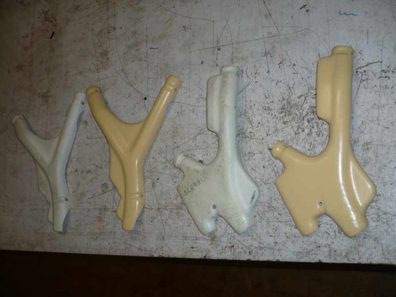

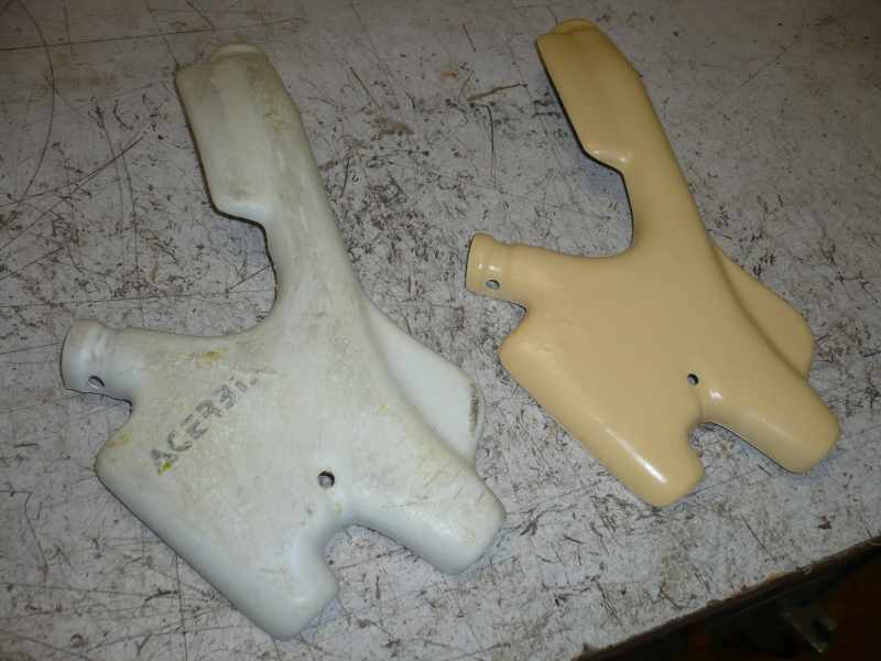

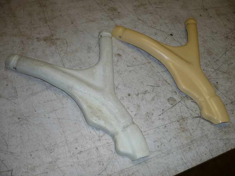

Der erste Satz Rahmenschützer ist aus den Formen gefallen.
Um eventuelle Trennprobleme zu reduzieren ist auf den Laminatteilen ein 2K Füller (ockerfarben) in der Form aufgetragen. Bei diesem Material ist ein gutes Trennen bekannt.
Die Teile gingen aber trotz der komplexen Geometrie einfach auszuformen
Die nächsten Rahmenschützer dann mit 2K PU Inmold Lack in weiß, sind gerade am Aushärten.
