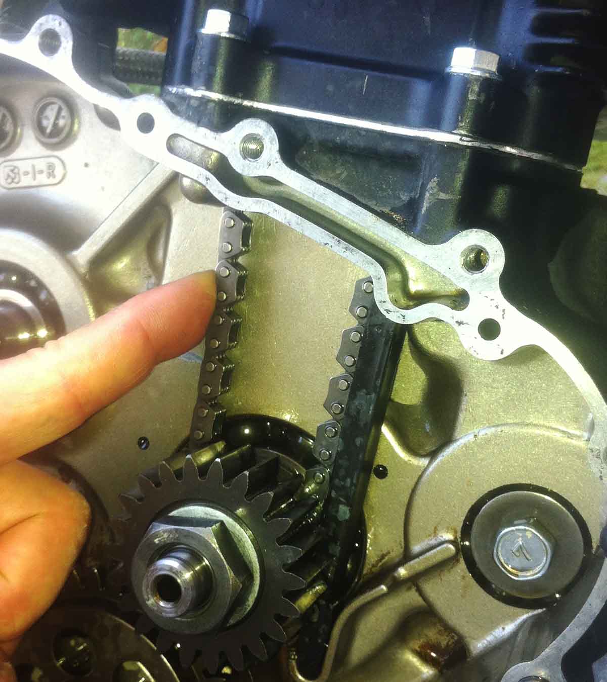

Warum:
Nachdem ich heute eine 1,5 mm dicke Alu Fußdichtung/Zylindererhöhung eingebaut habe,
lässt sich meine Steuerkette kaum spannen. Also sie ist gespannt ohne dass der Spanner installiert ist! :glotz:
Blöderweise ist die Kette auch ziemlich neu, und ich hatte die alte Steuerkette beim ausbau zerstört ... :huh:
Die Erhöhung des Zylinders soll die Kompression des 450ccm Motors etwas vermindern,
ich hoffe dass sie dann ruhiger im Leerlauf läuft, weniger klingelanfällig wird, und sich etwas leichter ankicken lässt.
so sieht's jetzt aus:

toqunare hat geschrieben: ↑22.04.2018 15:26 ... Steuerkette einer Honda XR 250 Tornado auf die passende Länge einkürzen.... läuft bei mit seit paar Jahren so :good:
Naja, es sind ja nur ca. 4 mm in der länge die jetzt dazugekommen sind!
(1,5 mm x 2 Aluminiumblech + 0,25 mm x 2 x 2 Dichtungen)
Bei der XR 250 Kette müsste man gleich 2 Glieder dazu nehmen, was mindestens ca. 15 mm wären!
Das wäre dann wieder deutlich zu lang ... :huh:
Und mir fehlen nur ca. 2 mm an der Gesammtlänge der Steuerkette damit's passt. :rolleyes:

derMarkus
Beiträge: 654
Registriert: 30.11.2004 16:00
Re: Steuerkette alt & gelängt für weniger Kompression!
Beitrag von derMarkus »
Ich habe sicherlich mehrere Steuerketten liegen, die unterschiedlich gelängt sind. Hab letztes Jahr eine Menge neuer verbaut. Eine über Verschleißmaß würd ich da nicht reinhauen.
Alternativ geht auch eine alte Schiene zu nehmen. Die werden mit der Zeit immer gerader und spannen somit weniger. Natürlich kann man auch absichtlich eine neue Schiene etwas zurecht biegen.
