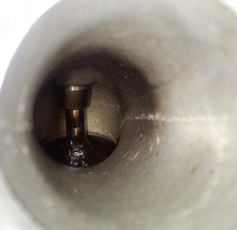

Ich vermute mal dass du die Dichtungen wegen hohem Ölverbrauch wechseln willst ...
Bist du dir denn absolut sicher dass mit neuen Dichtungen am Ventilschaft dein Problem beseitigt ist?
Was lässt dich darauf schliessen dass es die Ventilschaftdichtungen sind, die defekt sind?
Hast du mal einen Blick in den Ansaugschacht geworfen, oder eventuell ein Endoskop benutzt?
(So ein Endoskop für's Smartphone gibt's bereits für ein paar Taler! Liefert zwar nur VGA Qualität, reicht aber dafür.)
Kann dir meins schicken! Du hast ja noch einen "Steuerkettenbonus"!
Müsste bei kaputter Dichtung ungefähr so aussehen:
Meiner Erfahrung nach sind es meist mehrere Faktoren die einen erhöhten Ölverbrauch verursachen,
die Ventilschaftdichtungen spielen dabei nur eine kleine Rolle. Das Geld für eine neue Kopfdichtung zu sparen
lohnt sich nicht. Nimm Kopf und Zylinder runter, dann siehst du was los ist!

Hallo grosser Meister,
dont open a running system!!
Ganz klar die Dichtungen!
Über Nacht läuft Oel in den Brennraum. braucht dann ein paar Kilometer, dann ist der Spuk vorbei.
Wollte nur wissen ob ich Luft brauche oder ob mir der Kolben die Ventile oben hält.
Der Motor ist bekanntlich kein Freiläufer, also war ich mal wieder zu schnell und zu faul um mein Gehirn anzustrengen....
Wenn die Ventile Luft haben kommt auf jeden Fall der Kopf runter.
Aber das gäbe dann mal wieder eine Großbaustelle, sprich Kettenführung, neue Kette und so weiter und so fort.
Vorher baue ich mir dann aber einen neuen Motor auf und wechsle einfach.
Habe eben den Schrottkübel einer Werkstatt geplündert und mir ein Werkzeug zum demontieren der Ventilfedern gebaut.
Danke trotzdem sehr für Dein Angebot, Endoskop habe ich eins....
Den so von Dir genannten Bonus heben wir uns mal auf. Spass!!!
