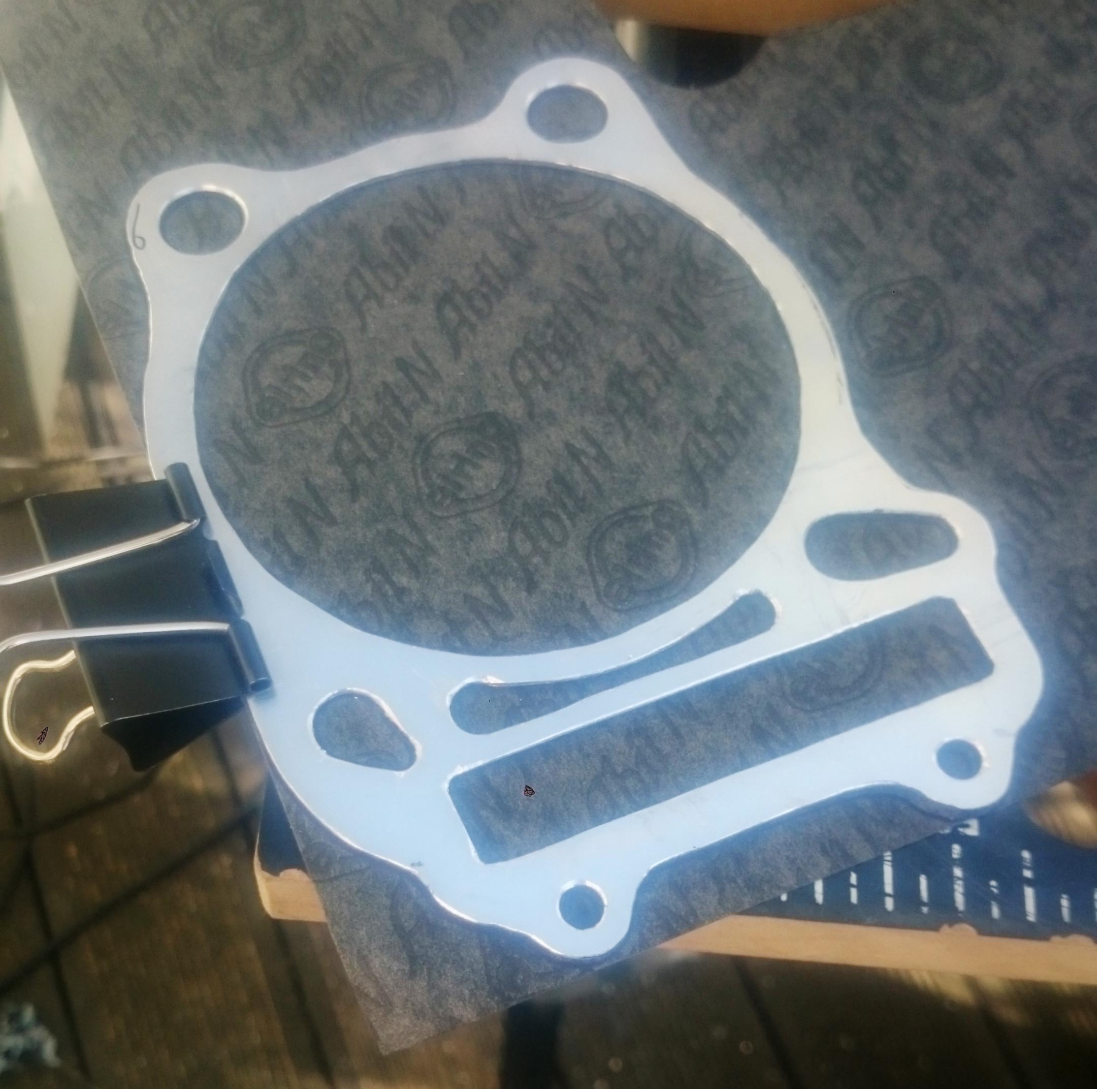

Hier noch ein Bild meiner 1,5mm Zylinderfußerhöhung, Alu mit der Stichsäge gesägt und handgefeilt! ;)
(das Dichtpapier ist nicht zu empfehlen, es musste durch Zylinderfussdichtungen aus Blech ersetzt werden.)

Wenn ich richtig gerechnet habe hast Du aktuell unter dem Zylinder eine Erhöhung um 2mm.
Davor waren es 2,5mm? Papier 2x0,5 plus 1,5alu...
Liege ich da richtig?
Habe die Kupferdichtung für oben angefangen und bei der Berechnung die Stärke der Originalen vergessen zu messen...Die fällt ja jetzt weg.
Ne Nonne hat von ner Nutte nen Duden und haut damit den Christian
Beiträge: 593
Hat sich bedankt: 8 Mal
Danksagung erhalten: 18 Mal
Re: Kompression bei Big Bore
Christian hat geschrieben: 29.06.2018 17:27 Wenn ich richtig gerechnet habe hast Du aktuell unter dem Zylinder eine Erhöhung um 2mm.
Die original Stahlblech Zylinderkopfdichtung ist ca. 0,6 mm dick (3 x 0,2 mm Blech), plus 0,2 mm Fußdichtung = 0,8 mm
Bei mir sind es jetzt 1,27 mm Kupfer-Kopfdichtung + 1,5 Aluplatte + 2 x 0,2 mm Fußdichtung = 3,17 mm
Daraus ergibt sich eine Erhöhung um 2,37 mm! (entspricht 15 qcm mehr Verdichtungsraum bei 90 mm Bohrung)
Allerdings wurden von meinem Zylinderkopf schon ca. 0,8 mm beim Planschleifen abgetragen ...
Da muss jeder seine eigene Rechnung machen! :post:
