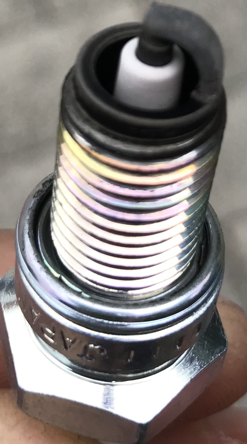

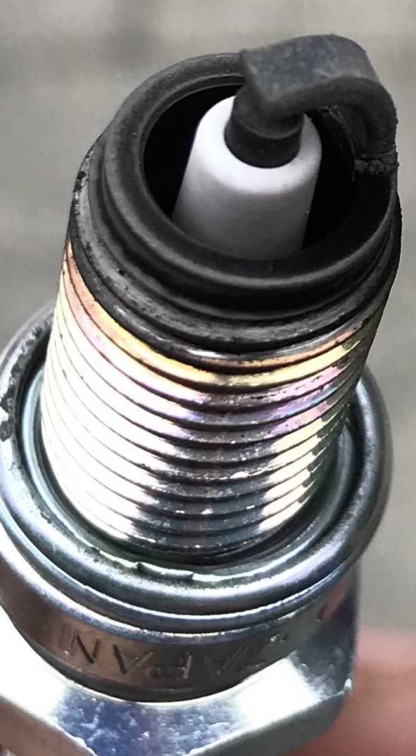

Vorhin mal die Kerze raus. Nicht Rehbraun aber m. E. ok, oder sieht ihr da eine zu fette Abstimmug?

Könnte mir jemand was zum Kerzenbild sagen? :bier:

Hast du sie gefahren (hochtourig oder niedertourig) bevor du die Kerze rausgeschraubt hast oder nur im Standgas Völkern lassen?
