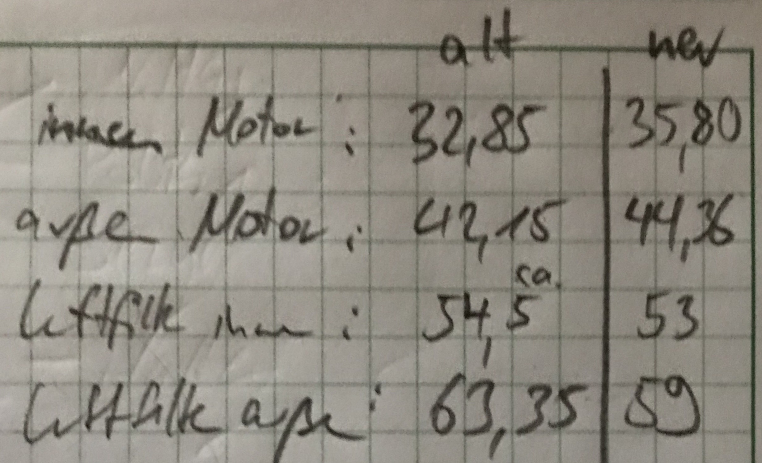

Hi Dumbo, ich hab 44,36 gemessen was den Außen-Durchmesser vom Vergaser anbelangt.
dmc179
Beiträge: 47
Registriert: 16.07.2018 22:58
Re: DR350
Beitrag von dmc179 »
Hi Dumbo, ich hab 44,36 gemessen was den Außen-Durchmesser vom Vergaser anbelangt. Hier alle Werte des neuen und des alten Vergasers:
Der Ansaugstutzen hat einen Innendurchmesser von 32, der Schnorchel vom Luftfilter liegt bei 42 (an der höchsten Stelle).
Da haben wir doch schon das Problem....
Die "DR-Version" vom TM36 hat einen Durchmesser von 42mm....

Hast du auch eine Info bez. des Innenmaßes?

Damit hast du absolut Recht. War auch eher auf das Kommentar
von Dumbo bezogen, als allgemein. Also nix für ungut.
Jetzt gilts heraus zu finden, ob das Innemaß meines 36ers mit dem des passenden gleich ist. Denn dann werde ich einfach den Ansauggummi anpassen.
Mach das Teil doch einfach mal richtig warm -und somit weich. Den Heißluftföhn lieber etwas niedriger einstellen, dafür den Gummi länger erwärmen.
Ich hatte bei mir noch kein Gummiteil, was nach richtiger Erwärmung nicht gepasst hätte. :good:
Wenn der Gummi dran drüber ist und richtig stramm sitzt ruhig nochmal das ganze Teil samt übergezogenen Gummi durchwärmen, damit´s nahtlos und luftdicht passt :good:
Mach ich bei mir auch immer so, selbst wenn ich mit Schrumpfschlauch arbeite.
Das Innenmaß sollte schon gleich sein, da es ja sonst kein 36er wäre :)
Ich würde ihn auch anpassen, oder Dieter´s Vorschlag probieren.
