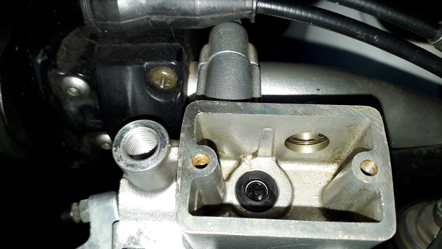

Hallo, habe gerade noch mal alles zerlegt, und habe gerade zwei DR´s mit dem selben Phänomen in der Garage, nun, im HBZ war schon Dreck, bei einem HBZ beschädigte ich beim Zusammenbau eine Dichtlippe, nun gut, neue ist bestellt. Der andere ist bereits wieder montiert,was mir auffiehl, beim Pumpen zuvor, im alten Zustand spritzten Tropfen aus dem Behälter, es kam auch was raus aus der Öfnung welche man von oben sieht, jetzt kam nichts mehr bei der Montage, beim Durchpumpen der Bremsflüssigkeit. Bedeutet hoffentlich was gutes, vieleicht habe ich ja doch Dreck erwischt. Mal eine Frage, ich stellte dieses Phänomen auch in einem Honda-Forum zur Diskussion, meinte, die Nissen HBZ sind eh alle gleich aufgebaut. Dort wird mir was von einer Rückaufbohrung erzählt. Haben wir auch so etwas, ich fand keine. Und, die DR hat eine Art Gummilipe vor dem Loch, dort fand ich mit einer Nadel eine Öffnung runter zum Kolben, mehr entdeckte ich nicht. Kann das jemand aufklären ? Danke, Gruß Alex

Ja ich vermuta auch mal das die Rücklaufbohrung dicht ist ..ist ganz sicher so ... mach den Behälter mal richtig sauber da wirste auch ne Zweite Bohrung finden die aller Wahrscheinlichkeit verstopft ist und die Bremse nicht mehr frei gibt ..

Hallo, mein Problem ist zunächst gelöst, zum Hintergrund, ich habe zwei Mopeds mit dem selben Problem bei mir, um die zweite fitt zu bekommen müssen erst noch Teile eingehen. Nun, was war das Problem, ich reinigte alles, baute wieder zusammen, und konnte die Bremskolben nicht zurückschieben, im befüllten System. Da an der Pumpe, Bremshebel, ein großer Druck anstand, setzte die Bremskolben am Bremsbelag unter Druck mit einer Schraubzwinge, zum Zurückstellen der Kolben, schloss ich darauf, das Problem muss in der Pumpe liegen. Pumpe noch mal zerlegt, gereinigt, mit dem Mund(Druck) den Test gemacht ob sie in der Ausgangspositon Druck von unten durchlässt, negativ, machte zu. Den Bremszylinder in der Pumpe getauscht, lässt Druck durch, und baut beim Pumpen Druck auf, im Fahrzeug eingebaut, Sytem arbeitet einwandfrei. Was mit der zweiten Pumpe ist, wird, muss sich zeigen wenn der Reperatursatz da ist.
Wo diese Rücklaufbohrung ist, kann mir jemand sagen wo die ist, finde die nicht ... . Unter der Gummiabdeckung ist ein Loch, Durchgang zum Zylinder der Pumpe, mehr kann ich nicht erkennen ... .
Danke für eure Hinweise, Gruß Alex

Ja ich mein da is alles sauber ;) Ich seh da noch etwas "Schmeu" und genau da drunter könnte diese ominöse Rücklaufbohrung sein ... die muss richtig frei sein, .... die lässt oder sollte die Bremsflüssigkeit wieder zurück in den Behälter lassen
