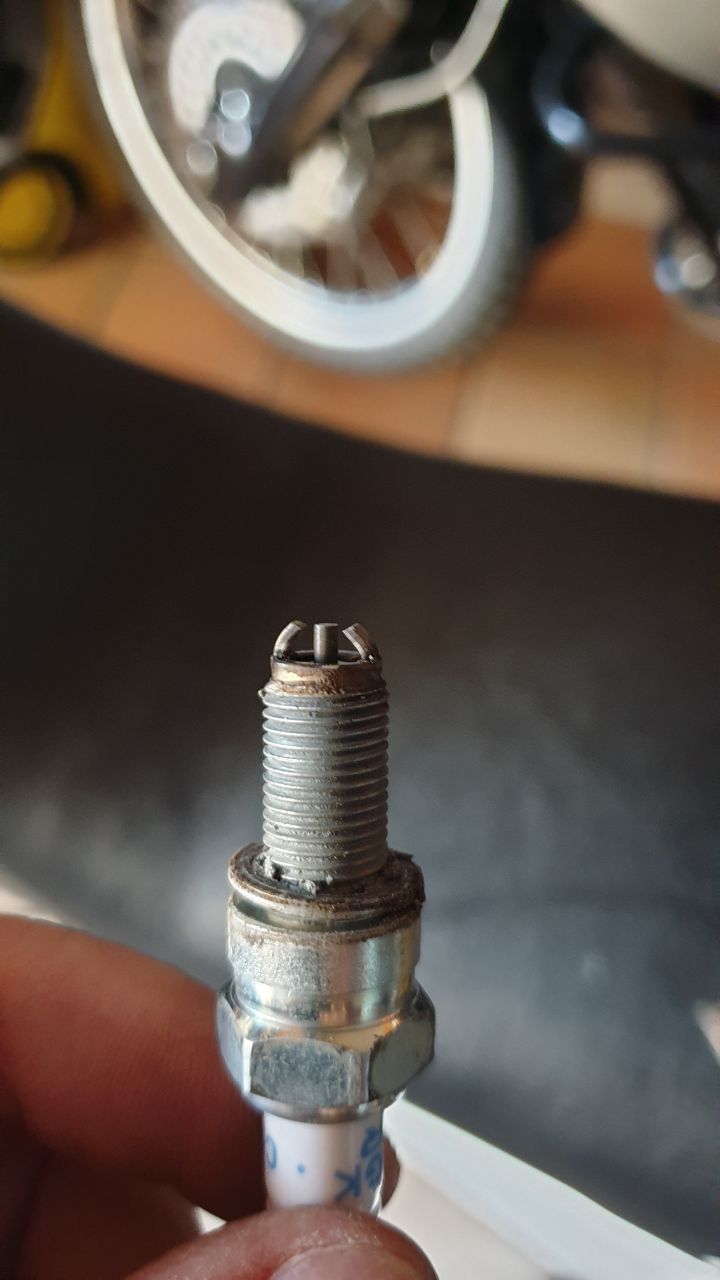

Hab heute nur mal die Zündkerze raus gedreht, um zu sehen, ob die nass ist. Ist trocken, aber sieht irgendwie nicht neu aus. Denke nach 30 km Fahrleistung seit Kundendienst dürften keine Ablagerungen dran sein....

"neu" sieht die Kerze für mich nun wirklich nicht aus....schon mal eine andere getestet?

Ich hab inzwischen die "neue" Zündkerze gegen eine wirklich neue aus meinem Fundus gewechselt.
Das Ankicken ging im Vergleich zu Samstag schon mal schneller, wenn auch nicht wirklich flott. Auch jubelte die Drehzahl nun nicht mehr oberhalb 3000 U/min., sondern lief auf ca. 2300 U/min.
Leichtes Betätigen des Gasgriffes quittierte sie allerdings sofort mit Ausgehen.
