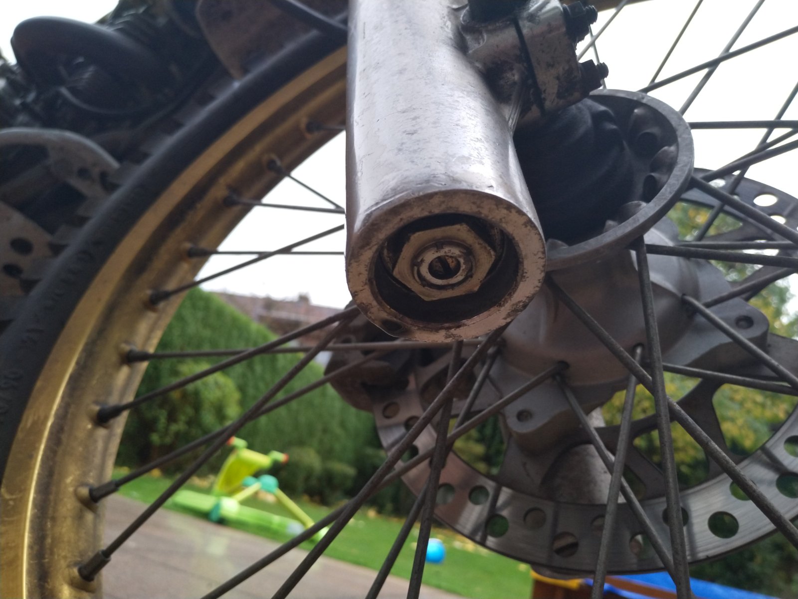

Ich bin nicht der allergrößte Technikfachmann und möchte gerne ein bißchen von Eurer Expertise absaugen. Es geht darum, dass ich bei zwei Motorradwerkstätten war und komplett verschiedene Auskünfte bekommen hab ob sich die Reparatur von meiner 350 lohnt bzw. überhaupt machbar ist.
Werkstatt #1 meinte mit dem Rost am Standrohr komm ich niemals durch den TÜV. Weil Gabelöl ausläuft kommt hinzu, dass er die Simmerringe tauschen müsse. Das würde aber nicht gehen, weil er die von oben übers Standrohr schieben müsse und die dann an den Graten beschädigt werden und nach kurzer Zeit wieder undicht sind. Auch abschleifen vom Rost würde nix bringen, weil dann immer noch Grate da wären. Er meinte, ich soll nach gebrauchten Standrohren ohne Rost suchen. Die gibts natürlich nicht wie Sand am Meer...
Werktstatt #2 sagt sie würden einfach den Rost abschleifen und die Simmerringe könnten Sie von unten drauf schieben oder einfach mit viel Fett von oben, wäre kein Problem und tut denen nichts. Sofern die überhaupt getauscht werden müssen, denn wenn es nur unten rauskommt, geht es wohl auch anders.

Im Grunde haben beide Recht: Rost und Grate machen Simmerringe undicht und kaputt.
Aber: Es kommt darauf an, wie tief und stark der Rost ist. Dass immer und unweigerlich nach dem Entfernen des Rosts Grate übrig bleiben, ist eine viel zu pauschale Aussage. Natürlich kann man diese Stellen so bearbeiten und polieren, dass die Simmerringe nicht gefährdet sind, insofern halte ich die Aussage der erste Werkstatt für Quatsch. Wie man den Rost im Zukunft fern hält ist eine andere Frage.
Selbst wenn man Grate hat gibt es Möglichkeiten, wie man einen Simmerring ohne Beschädigungen über solche Stellen bringen kann (das ist z.B. bei Ventilschaftdichtungen wichtig): Mit dünnem Klebeband abkleben, einfetten/ölen, den Ring zusammen mit einer dünnen Hülse oder Streifen Kunststoff zusammen drüber schieben etcetc. Jeder gute Schrauber weiss sowas.
Wo ich zustimme ist, dass die leckende Gabel repariert gehört: Tropfendes Öl ist nicht nur eine Umweltsauerei, aber auch eine Gefahr für die Sicherheit: Auf der Bremsscheibe kann das unschön ausgehen.
Wie sehen denn die Standrohre unter den Faltenbälgen aus? Diese Stellen sind deutlich wichtiger, als diese Stellen zwischen den Gabelbrücken.
Wenn du es richtig richtig machen lassen willst: Gib die Gabel zu einem Fahrwerksspezialisten und lass sie dort überholen, die haben mit solchen Herausforderungen jeden Tag zu tun. Danach ist die Gabel wie neu; billig ist das aber nicht.

den Oberflächenrost sanft entfernen (vielleicht reicht schon geölte Stahlwolle) damit keine zusätzlichen Schäden entstehen. Anschließend polieren (hierbei besonderes Augenmerk auf die bestmögliche Oberfläche im "Arbeitsbereich" [= Federweg] des Dichtrings legen). Neue Dichtringe montieren (z. B. einen stabilen Gefrierbeutel zuschneiden und faltenfrei zwischen Gabel und Dichtring für die Montage verwenden).

@all Danke für eure Antworten. Ich hatte gehofft, dass #1 falsch liegt. Komisch fand ich schon, dass er nicht die Sachen da hatte um die Standgasdüse vom Vergaser sauber zu machen (weil ja jetzt alle Einspritzer fahren, lohne sich das nicht). Die Ringe mit was um Unterlegen rüberzuziehen ist ein guter Tip!

@blackone Da ist es ok. Ist das normal das die so rosten oder hab ich einfach Pech? Hast du eine Idee wie ich dem vorbeugen kann?
