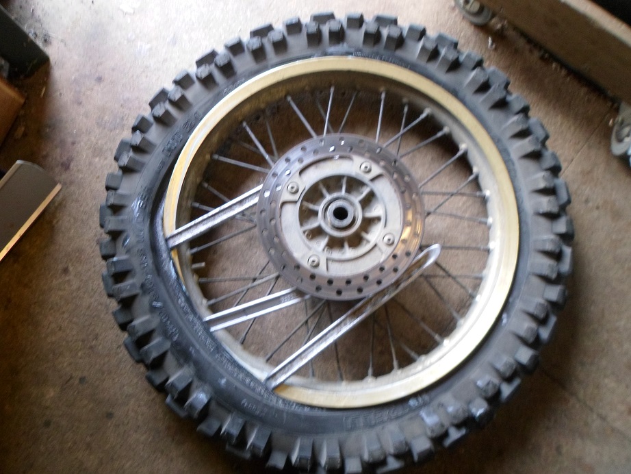

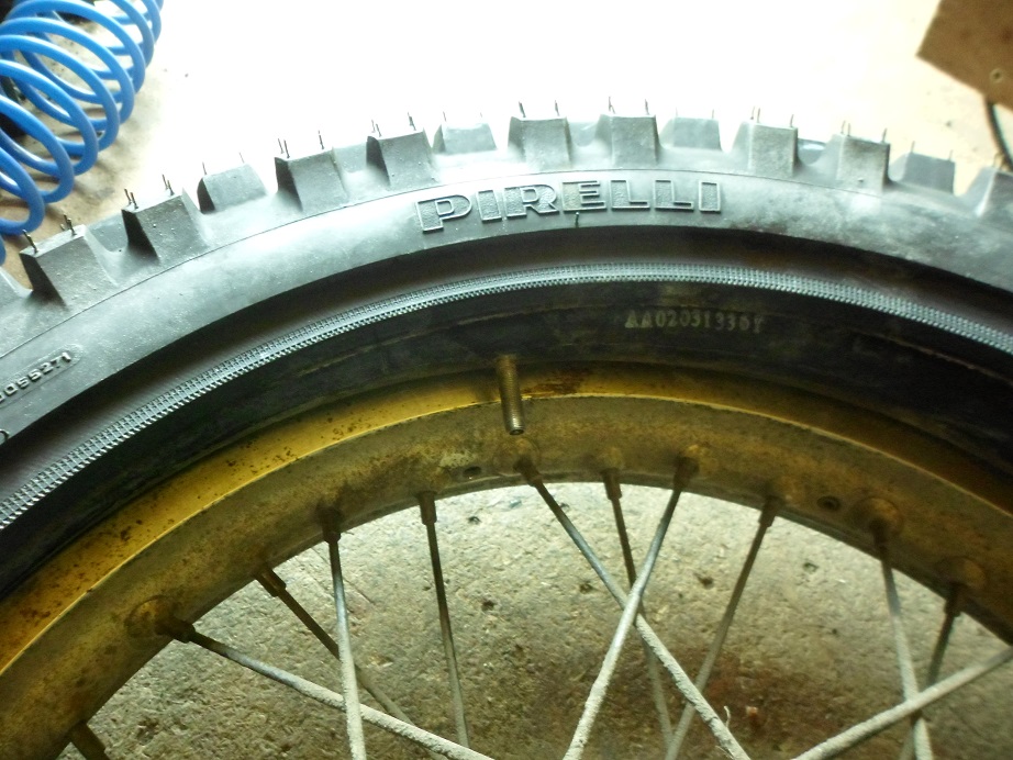

Anmelden und Pellen wechseln. Da die lieben Werkstätten 150-200€ Arbeitslohn haben wollten mach ich das selbst .. bzw lass mich anleiten wie ich es selbst mache... und bitte nicht falsch verstehen, es geht darum wie man mir zeigt wie ich das Schwarze gummi auf das Große runde aufziehe und nichts anderes.
Reifen montieren ist kein Hexenwerk. Bleibt die Farge offen wie und ob überhaupt wuchten.
Gute Vorbereitung ist schon mal die halbe Miete.
Ein paar gute Montierhebel - sind zwar nicht billig, kauft man aber nur einmal.
Montierpaste. Wenn man da was kaufen will steht man meist vor dem Problem mit der Menge.....für einmal Reifen tauschen dürften wohl grob geschätzt 20 - 40 Gramm reichen.....zu kaufen gibts das wenn überhaupt erst ab 1 KG :rolleyes:
Man kann das zwar auch selbst machen, das schmierige Zeugs - "Rezepte" gibts wohl in den Weiten vom Internet genug - der man guggt eben online nach :rolleyes: :rolleyes: :rolleyes: - aber ich habs lieber schnell und hab mir so´n Eimer voll gekauft.
Joo, dann gehst los:
Luft raus - am besten den kleinen Ventileinsatz ganz rausschrauben - wenn die Luft raus ist den Reifen von der Felge drücken - dann den Reifenrand UND den Felgenrand mit der Montagepaste einschmieren - ruhig etwas großzügiger - joo, und dann eben die Montierhebel mit der richtigen Seite ansetzen und den Reifen über den Felgenrand hebeln.
Tipp:Die Hebel immer in kleinen Abständen ansetzen - ich mach da immer so 5 cm....um so leichter lässt sich der Reifen über die Felge heben.
Beim Aufmontieren vorher alles gründlich reinigen - den Felgenrand auf Grate / Beschädigungen prüfen - falls vorhanden entfernen ( Grat ) und dann eben wieder gut Reifenschlonz auftragen - beidseitig auf Felge und Reifen und Reifen zuerst auf einer Seite aufziehen ( Hebelabstand klein halten )
Ist die erste Seite auf der Felge - Schlauch etwas aufblasen - reinfummeln ( eventuell den reifen mit nem Montierhebel am Ventilloch etwas anheben ) Ventil rein - Mutter aufdrehen - Schlauch falls nötig noch ETWAS mehr aufblasen und dann die zweite Seite Stück für Stück auf die Felge hebeln.
Zum Ende hin wirds dann schwerer gehen - da dann die Hebel falls nötig direkt nebeneinander ansetzen.
Zum Schluß eben guggen ob der Reifen richtig sitzt - das Ventil gerade steht - wenn es schief steht versuchen den Reifen auf der Felge in die richtige Richtung drehen - aufblasen - gerne zunächst mit etwa mehr Luftdruck ( in mach immer 3,5 bar ) - dann schauen ob er rundum richtig sitzt - Ventilmutter handfest andrehen - Luftdruck auf den gewünschten wert ablassen und fertig.
