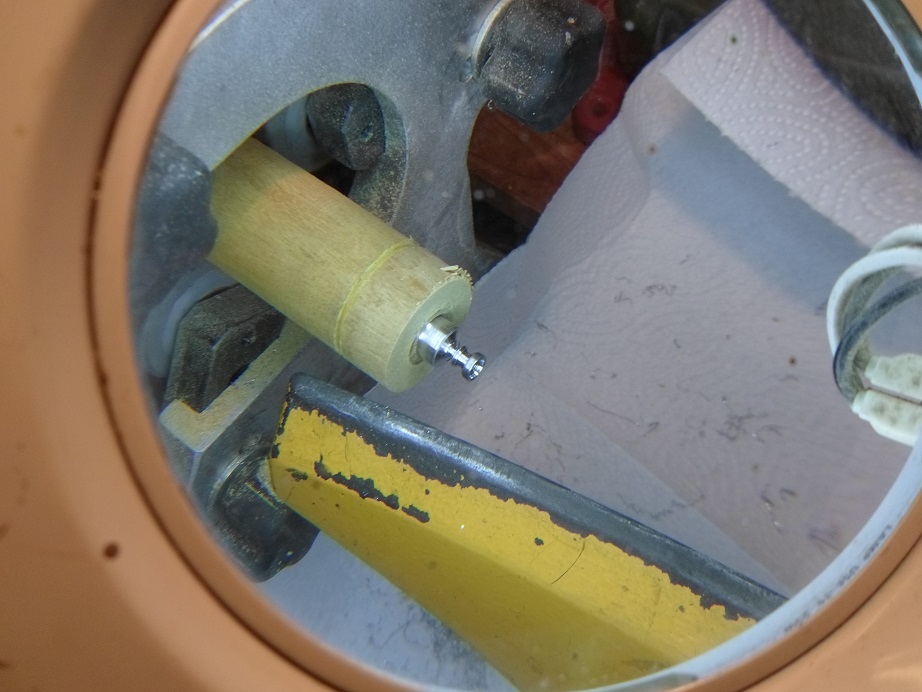

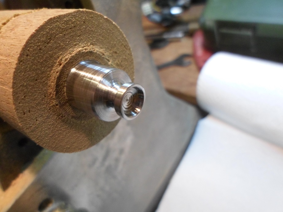

- Beiträge: 4572
Blick durch die Lupenlampe
Hier, nach dem Abstich - sieht man wie dünn sich das Zinn mit frei Hand geführten Schneidewerkzeug abdrehen lässt
