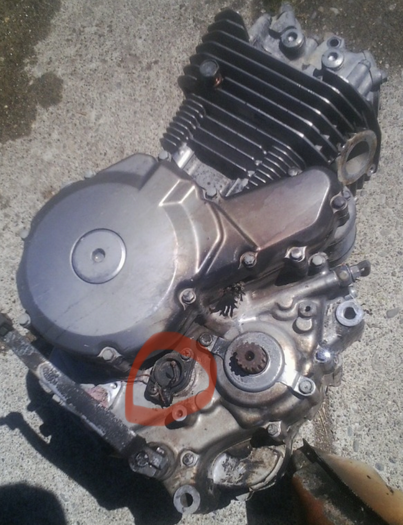

Ich bin gerade dabei eine dr 350 s auf zu bauen und habe mich über diesen "Stecker"/Anschluss an der (aus Fahrtrichtung) linken seite gewundert (siehe Foto.
Ich kann das Kabel was davon ab geht zum kabelbaum
Verfolgen, verliere da dann aber den überblick.

Was/wofür ist dieser Stecker am Motorblock?

Das ist der Leerlaufschalter.
Da drunter ist ein kleiner Messingstift der mit einer Feder gegen eine Kontaktfläche gedrückt wird
wenn der Leerlauf eingelegt ist. Damit wird dier Leerlaufanzeige gegen Masse geschaltet.
Der Schalter muss so aussehen (hat keinen Deckel), an dem Kabel sollte ein Stecker sein ...

Vielen Dank!
Hatte mich nur gewundert, weil es eben so aussieht als würde ein deckel fehlen!
