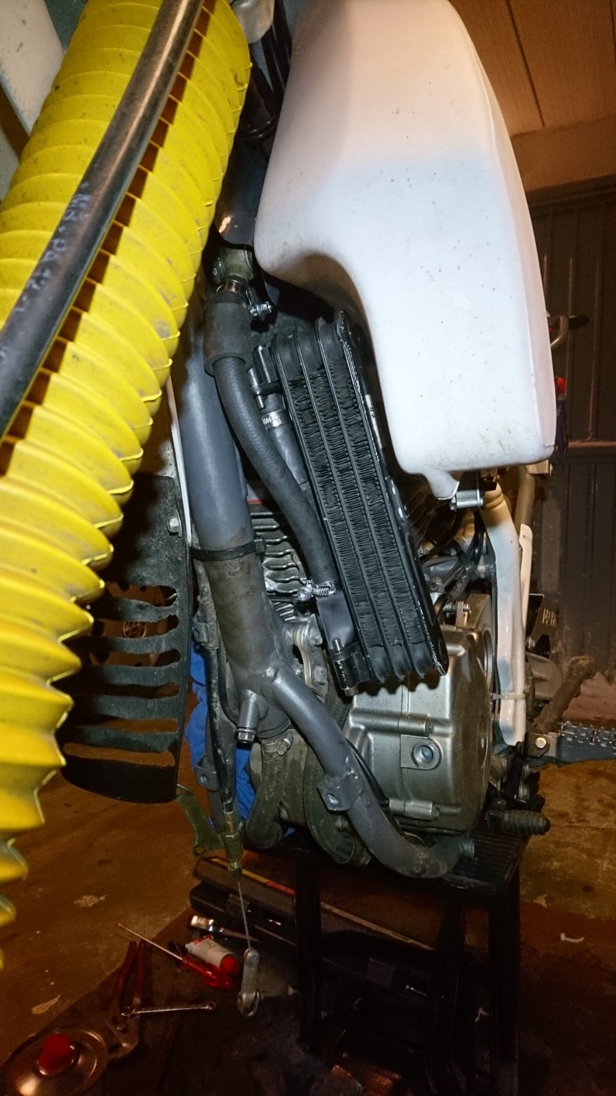

nicht das ich wüsste.....eventuell steht das Mopped etwas schief / schräg auffe Bühnena sicher ist sicher... aber sag mal, steht dein Kotflügel etwa schief?

Ich will mir das nicht schön reden....ach komm, das willst du dir jetzt schönreden, der steht doch schief
Nee, ist gut möglich - weil mir da kürzlich vom Kotflügelhalter rechts im Rahmen die Schraube abgerissen ist - das ist mal ne Arbeit für nen sonnigen Sonntag...

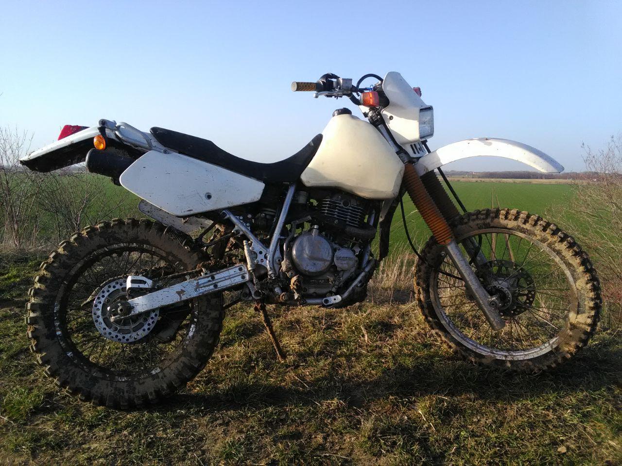

Meine fast fertige DR am letzten Wochenende auf der Einfahrrunde.
Letztes Jahr gekauft und feststellen müssen, dass der Motor wohl doch mehr runter hatte als der Tacho suggerierte. Und das der Rahmen zu einer 96er SE gehört, der Rest aber definitiv nicht. Motor ist ein Kicker von 94. So ist das wenn man neue Mopeds kauft und erst dann richtig Ahnung von einem Modell bekommt. Danke für nix an den Verkäufer. Immerhin neu und erste Sahne lackiert und Rahmen mit Anbauteilen frisch gepulvert.
Leider hatte sie etwas Ölverbrauch.
Deshalb, Kopf überholt, Zylinder auf Übermaß mit Schmiede Wössner, neue Steuerkette, neue Schienen, Kupplung neu und Korb neu gelagert. Vergaser hat einen frischen Schieber und Führung, neu bedüst auf HRT Krümmer und Msr Tüte mit Twinair Filter. Schnorchel weg, dafür ein feines Gitter gegen groben Schmutz.
Vorher gab's noch einen Magura SX Lenker mit Erhöhung, Griffschützer, Kurzhubgasgriff mit Zug und einen schönen Acerbistank. Kettenöler vom Chinamann tut für Reisen super seinen Dienst.
Auch wenn es unauffällig arbeitet, verpasse ich dem Federbein evtl. Noch eine komplette Kur mit neuen Dichtungen. Sicher ist sicher.
Jetzt kommen noch ein paar Enduristan Taschen drauf und dann soll Corona sich trollen. Will im Sommer weg.
Vg

Ach ja, ganz vergessen.
Einen Ölkühler von einer cb 450 gab's auch noch spendiert. Danke an die tollen Inspirationen hier im Forum.
Der braucht aber noch ein stylisch-schöne Steinschlag-Schmutz-Schutzgitter...oder nit

Kühlerschutz, ja, der steht noch aus. Soweit ich das in Erfahrung bringen konnte, gibt es keinen für die cb450. Kennt einer von euch einen der halbwegs passt und sich adaptieren lässt? Hätte sonst Gittermatte genommen und gebastelt. Vielleicht hat ja einer einen guten Tipp.
