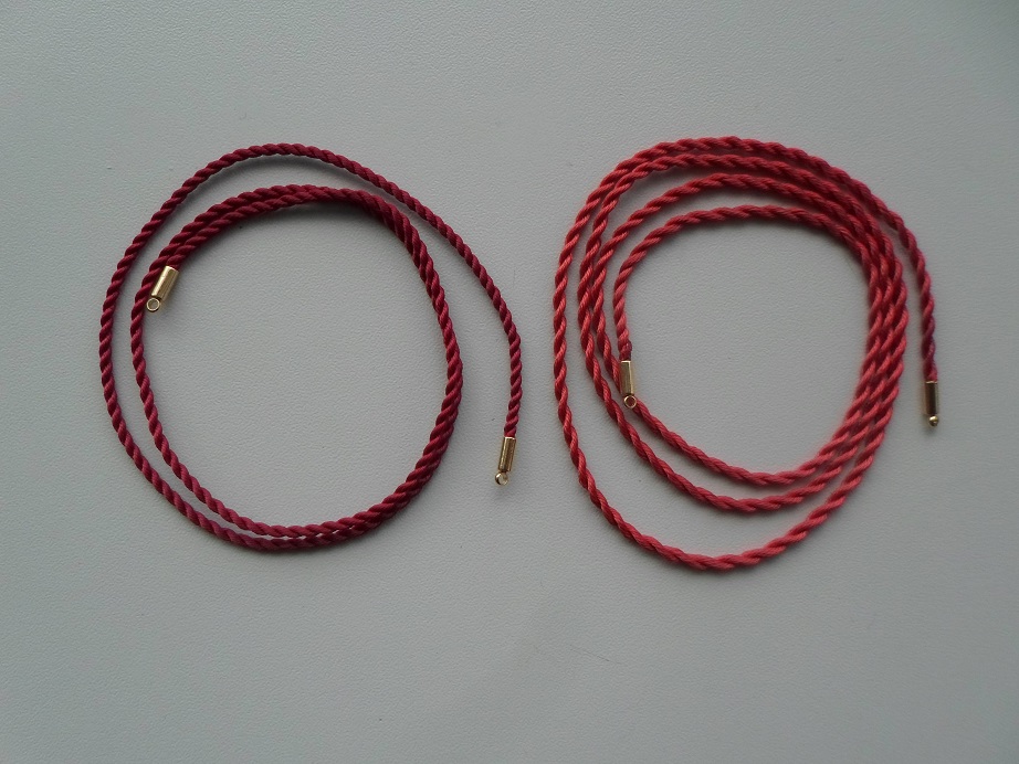

So, heute fand dich die Zeit die 2 mm Kordel selbst zu drehen...farblich passender Nähfaden, ein Akkuschrauber mit ner eingespannten Ringschraube machen es einfach...trotzdem kaum zu glauben, das für 40 cm "Seil" mit 2 mm Dicke gute 18 Meter Nähfaden benötigt wurden..

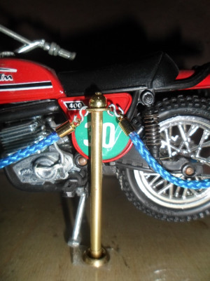

Da ärgere ich mir nen Ring aus grün-gelben Pickeln um meinen Bauchnabel, weil mir erste Absperrung für die 1:18 Modell VIEL ZU GROß geraten ist.... :( :rolleyes: ....und denk nicht mal ansatzweise daran das ich ja auch noch jede Menge Modelle in 1:12 habe.....und siehe da: :glotz: :glotz: :uups: :uups:
Plötzlich passen Größen-Verhältnis und Die Proportionen wie das Gesäß auf nem Eimer

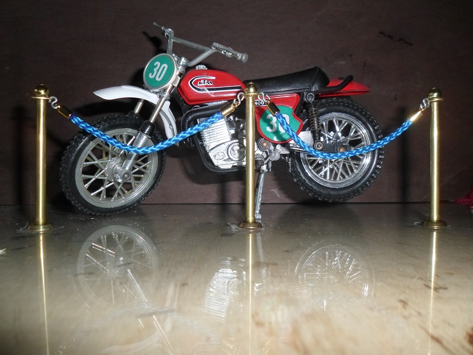

Die Ungenauigkeit der Ösen zum Einhängen der Absperrseile lies mir keine Ruhe...auch deshalb nicht weil die erste Absperrung für die 1:18 Modelle viel zu groß geraten ist ( jaaaa....zu groß ist nicht immer GUT! :rolleyes: :rofl: )
Deshalb ging es heute nochmal ans Werk.

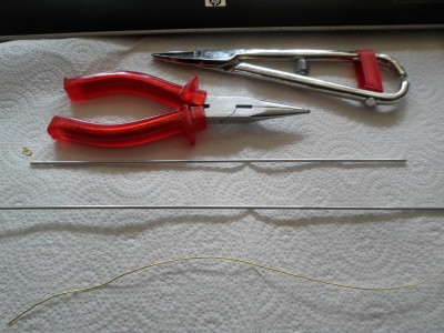

Um eine möglichst gute Wiederholungs-Genauigkeit zu erreichen, musste eine möglicht einfache " Biegehilfe" her.
Ein Schweißdraht im passenden Durchmesser, geschnitten auf zwei Teile erschien ausreichend:

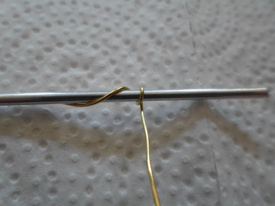

Zuerst ein Stückchen vom 06 mm Messingdraht abwinkeln
und dann den Messingraht 2 x um den Schweißdraht wickeln:
