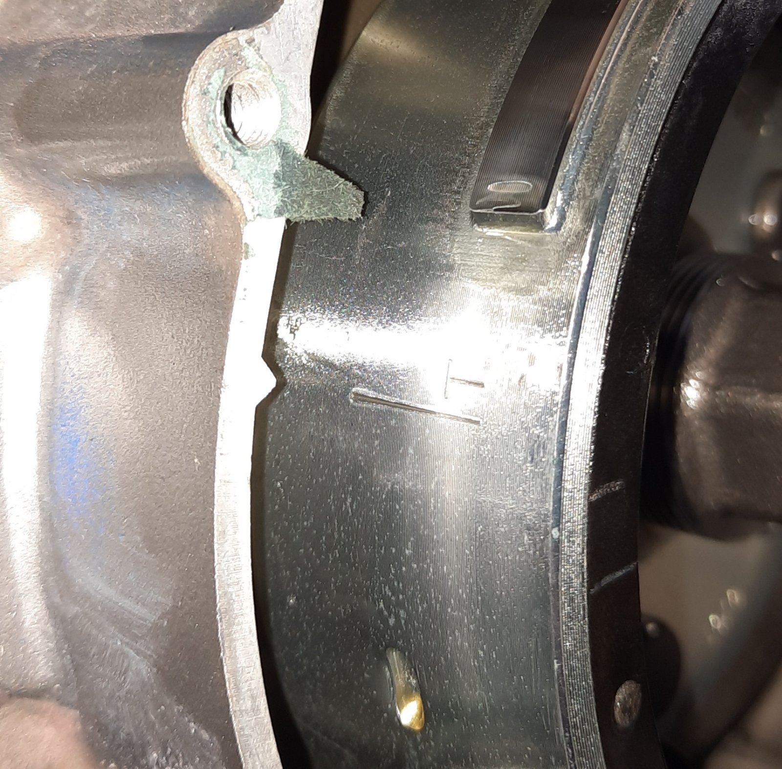

habe mal eine Frage zur Steuerkette. Wenn ich alles demontiert habe und die alte Kette noch drauf ist, müsste doch die Kurbelwellenmarkierung und auch der Strich am Nockenwellenrad gleichzeitig auf der jeweiligen Markierung stehen?
Bei mir ist das ca. 1-2 Zähne daneben, bedeutet das, dass die Kette bereits übergesprungen sein muss?

Sicher dass du auf OT gedreht hast ?!?
Zeig mal 'n Bild! :huh:
Die Kurbelwelle muss auf OT stehen (Am besten durch das Kerzenloch austasten),
und dann muss die Markierung am Ende der Nockenwelle mit der Dichtfläche fluchten.
Bei 'ner gelängten Kette fluchten die Markierungen nicht mehr ... aber das sind nie 1-2 Zähne!
