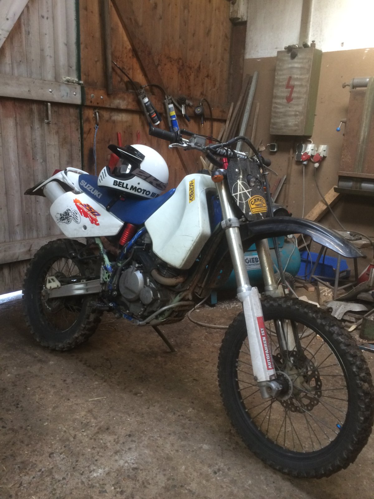

an meiner Bastel DR habe ich folgendes Problem. Auch wenn sie luftgekühlt ist, hat sie ne menge Wasser im Öl welches sich als Schlamm im Bereich des Einfüllstutzen ansiedelt.
einzige Änderungen am Motor sind ein Keihin FCR Flachschieber, ein CB 500 Ölkühler und der Endtopf einer SXS 250.
Ich denke es ist Kondenswasser, wobei ich mich trotzdem über die Menge wundere. Ölwechsel etwa halbjährlich und die kürzesten Strecken sind in den wärmeren Monaten 10km zur Arbeit.
Kennt jemand das Problem und kennt Abhilfe?
Die Entlüftung des Ventildeckel kam mir auch verdächtig vor weil sie in dem Bereich im Öltank mündet...
Außerdem würde mich interessieren was eure Mopeds so für Öltemperaturen haben. Ich habe mir gerade ein Ölthermometer verbaut und komme auch nach einer Stunde intensiven fahren, unter anderen in der Stadt, nicht über 60-70 Grad.
Besten Dank
LG Till
Besten Dank
LG Till
