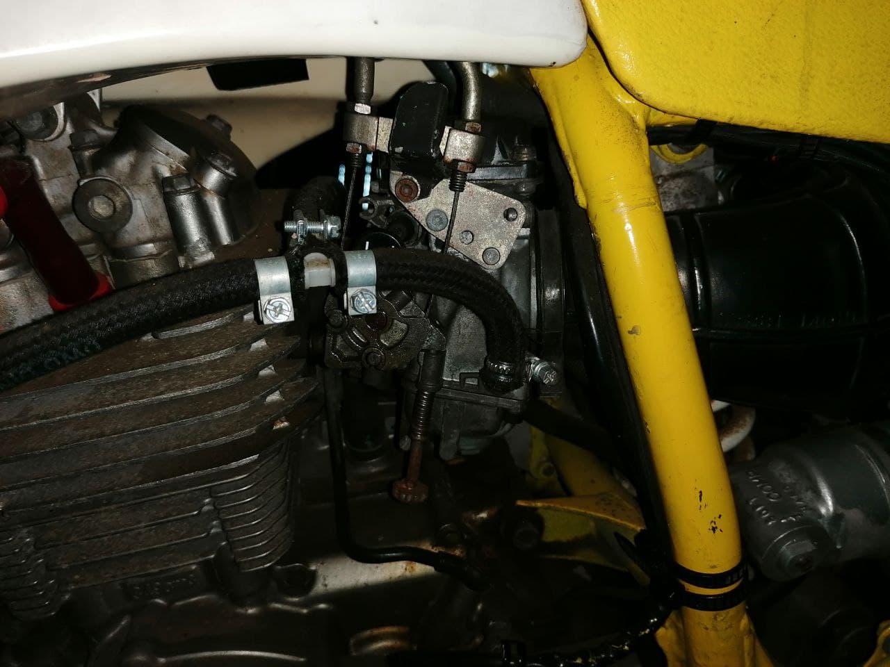

Wenn Du nicht weißt, welche Teile verbaut sind, poste mal Bilder vom Vergaser, Krümmer und Endschalldämpfer.
Damit sollte man weiter kommen, und zumindest eine annähernde Einstellung hinbekommen.

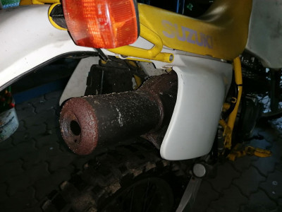

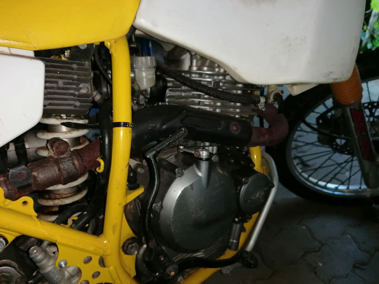

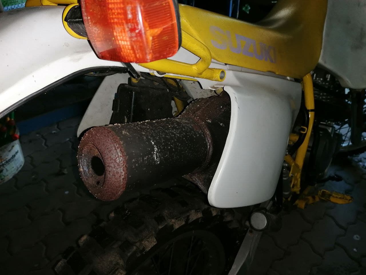

Endschalldämpfer und Krümmer sind auf jeden Fall Original.
Vergaser kann ich auf diesem Bild nicht mit Sicherheit erkennen....
Müsste aber der "BST" sein
Wenn der Kunststoffdeckel oben auf dem Vergaser rund ist, ist es der BST (Gleichdruckvergaser).
Ist der Deckel "eckig" und keilförmig abfallend, ist es ein TM (Flachschiebervergaser)
Wenn es der "BST" ist, findest Du Infos zur Einstellung und Bedüsung im WHB.
Sollte es ein "TM" sein (hier wäre dann die Größe wichtig) findest Du hier im Forum reichlich Futter zu Einstelungen....
