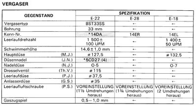

Ich habe mir eine Dr 350 S bj 92 in weiß/Gelb zugelegt.
Jetzt muss ich unbedingt den Vergaser überholen da er unter anderem überläuft
und auch so total nass ist.
Ich würde gerne wissen welche bedüsung er original besitzt.
Und in welcher Rille müsste die Düsennadel hängen?
Habt ersteinmal Dank
Lg
Volker
Beiträge: 240
Danksagung erhalten: 51 Mal
Re: Faq bedüsung

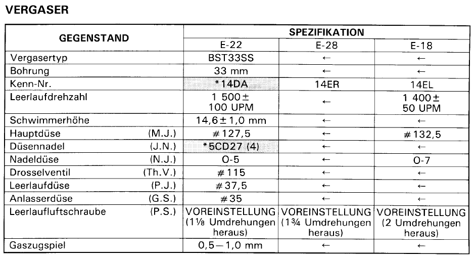

das sind die Daten zum Mikuni BST33SS Gleichdruckvergaser für die '96er DR350T/SET.
Die Spezifikationsdaten in der Spalte E-22 sind für Deutschland.
Meine Empfehlung wäre, den alten Vergaser auszubauen und direkt gegen einen neuen TM33SS zu ersetzen.
