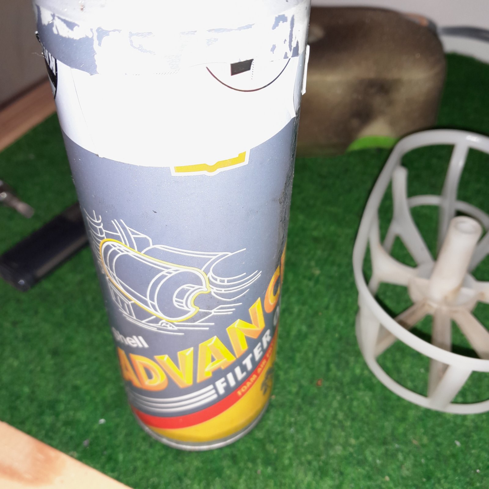

Heute standen neben der Wartung auch kleiner Änderungen an (ich warte noch auf die Ölleitungen).
Zuerst kam der Luftfilter dran. Schnorchel raus, die 3 Schrauben seitlich gelöst und entfernt und schon kam ich an die Flügelschraube.
Dann mal raus damit.
Ich hatte in der Vergangenheit schon wesentlich schlimmer "Filter" gesehen. Bei Kauf wurde der Filter schon einmal kontrolliert und für noch gut befunden. Heute kam dann der neue rein - richtig dick mit Filteröl eingesprüht und dann in der Plastikverpackung so lange durchgeknetet bis alles schön benetzt war.
Bei der Gelegenheit wurde der Luftfilterkasten auch von Staub und minimalen Dreck befreit und alles wieder montiert.
