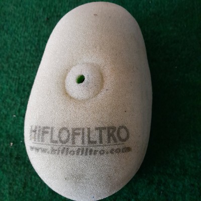

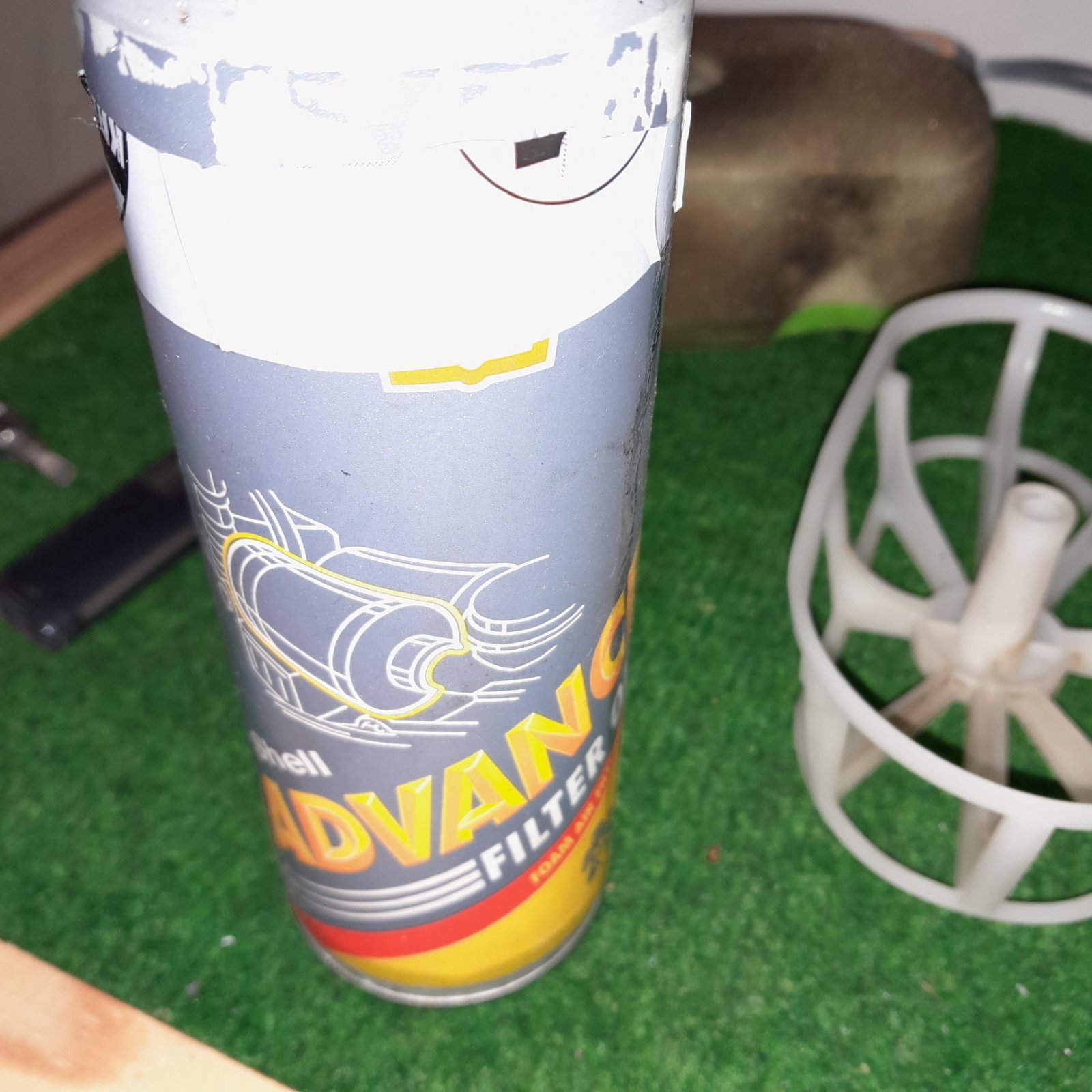

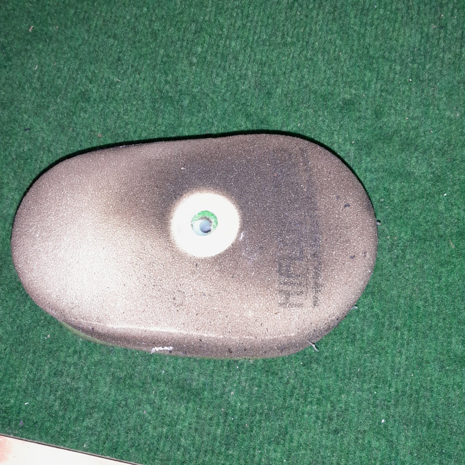

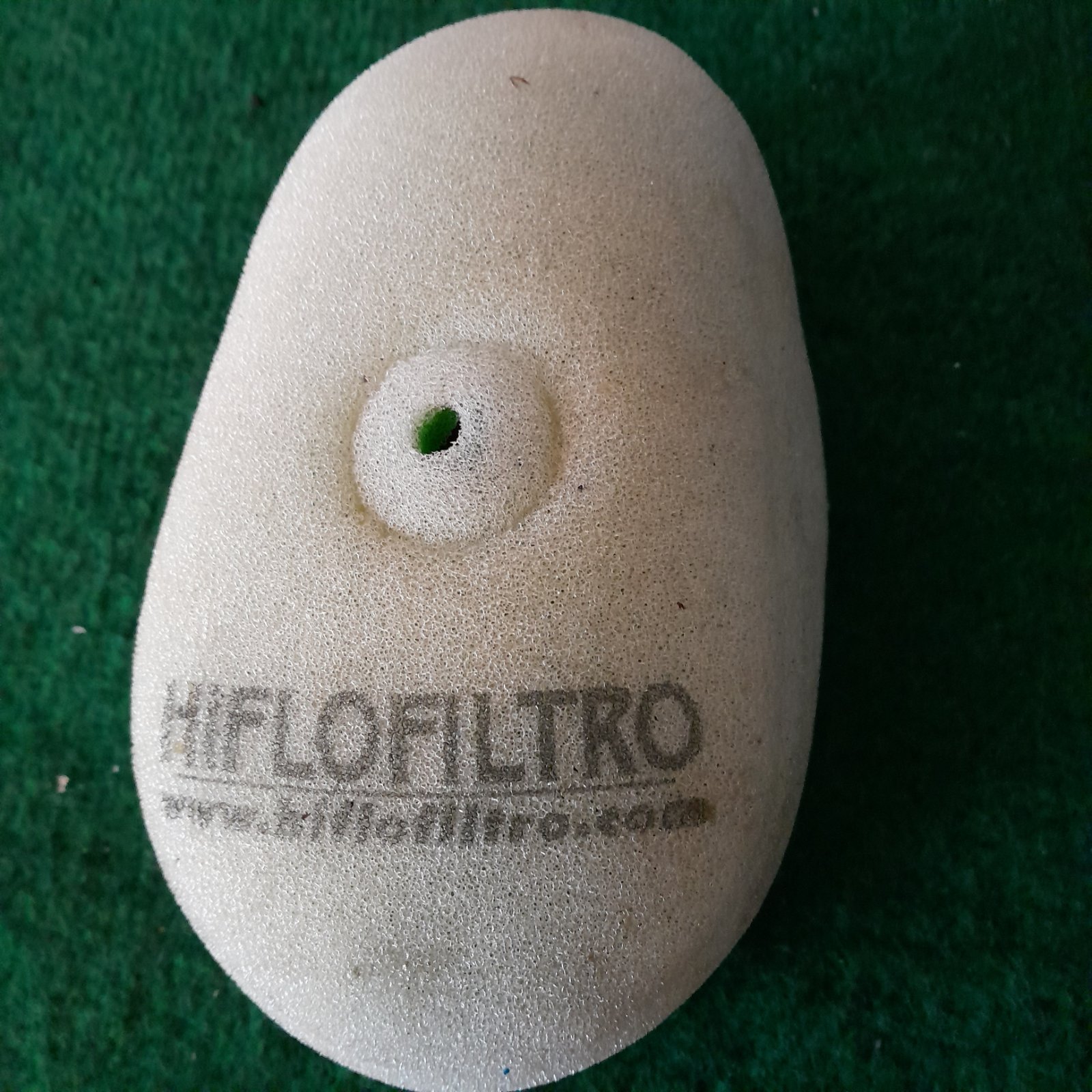

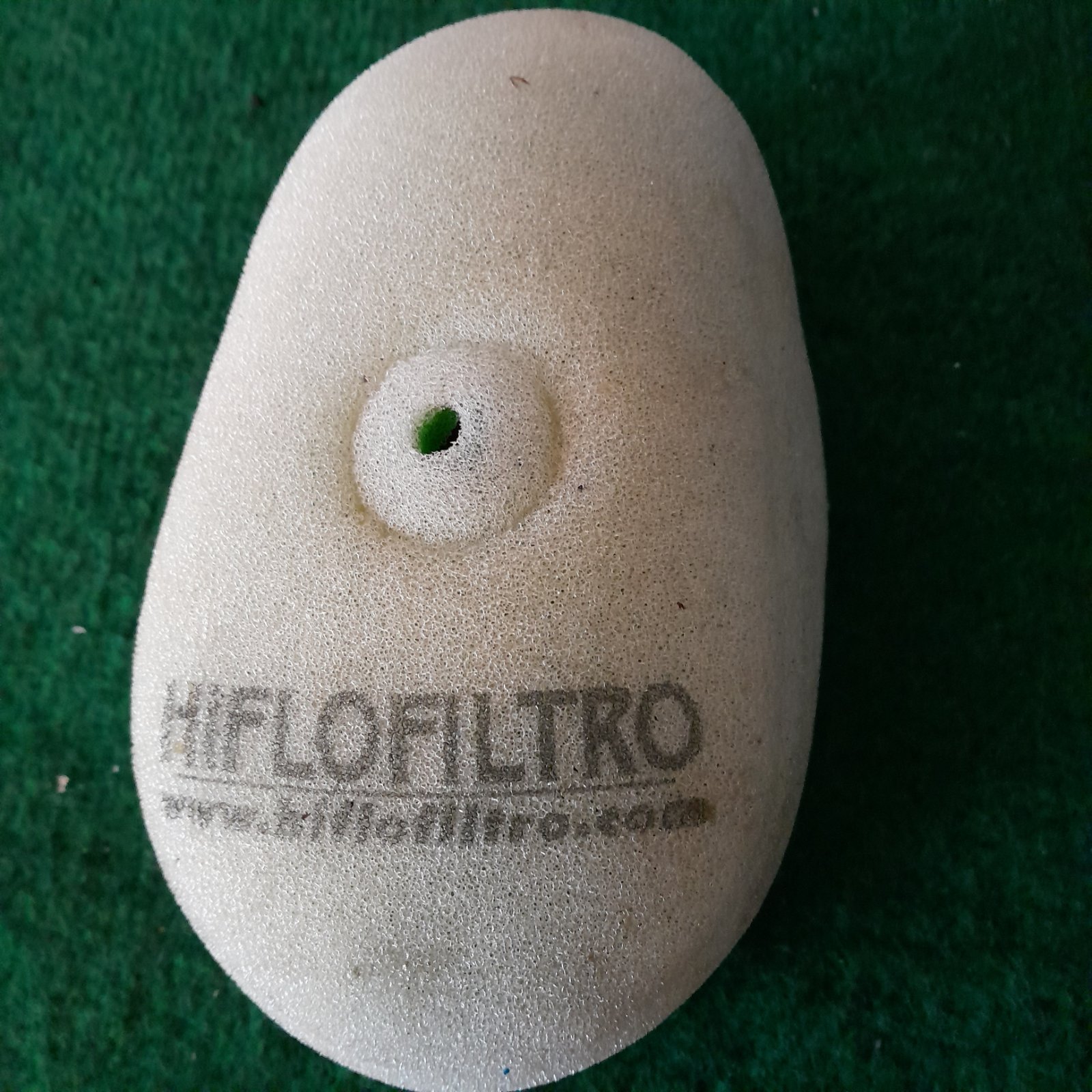

Zuerst kam der Luftfilter dran. Schnorchel raus, die 3 Schrauben seitlich gelöst und entfernt und schon kam ich an die Flügelschraube.
Dann mal raus damit. Ich hatte in der Vergangenheit schon wesentlich schlimmer "Filter" gesehen. Bei Kauf wurde der Filter schon einmal kontrolliert und für noch gut befunden. Heute kam dann der neue rein - richtig dick mit Filteröl eingesprüht und dann in der Plastikverpackung so lange durchgeknetet bis alles schön benetzt war. Bei der Gelegenheit wurde der Luftfilterkasten auch von Staub und minimalen Dreck befreit und alles wieder montiert.
Mit alles meine ich auch alles - auch den Schnorchel. Ich habe diesbezüglich meine eigene Meinung: Suzuki hat neben der Geräuschdämpfung (damit auch die "Drosselung" der Leistung/Abgaswerte) auch einen besseren Schutz vor direktem Schmutz- und Wassereintritt erreicht. Die hier erzielbare Leistung ist für mein Empfinden optimal. Wie einige Seite schon mal erläutert weiß ich durchaus eine rapide und direkte Leistungsentfaltung zu schätzen - heute bin ich für etwas "gemütlicheres" fahren.

Der verschmutzte Filter wurde mit Waschbenzin gereinigt und hängt derzeit zum ablüften in der Werkstatt. Morgen wird dieser dann ebenfalls eingeölt und kommt in das Lager (bei längeren Touren mit in`s Gepäck).

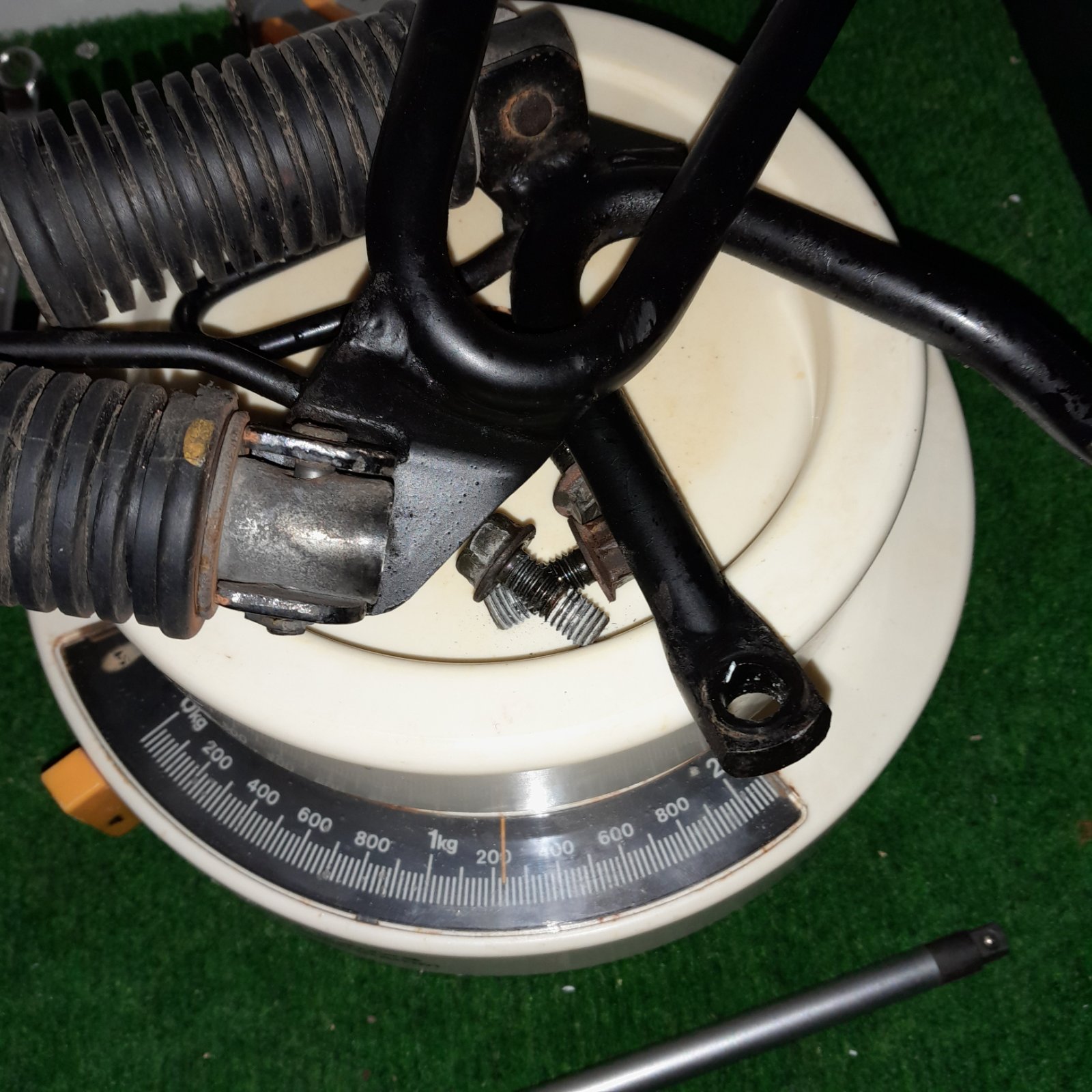

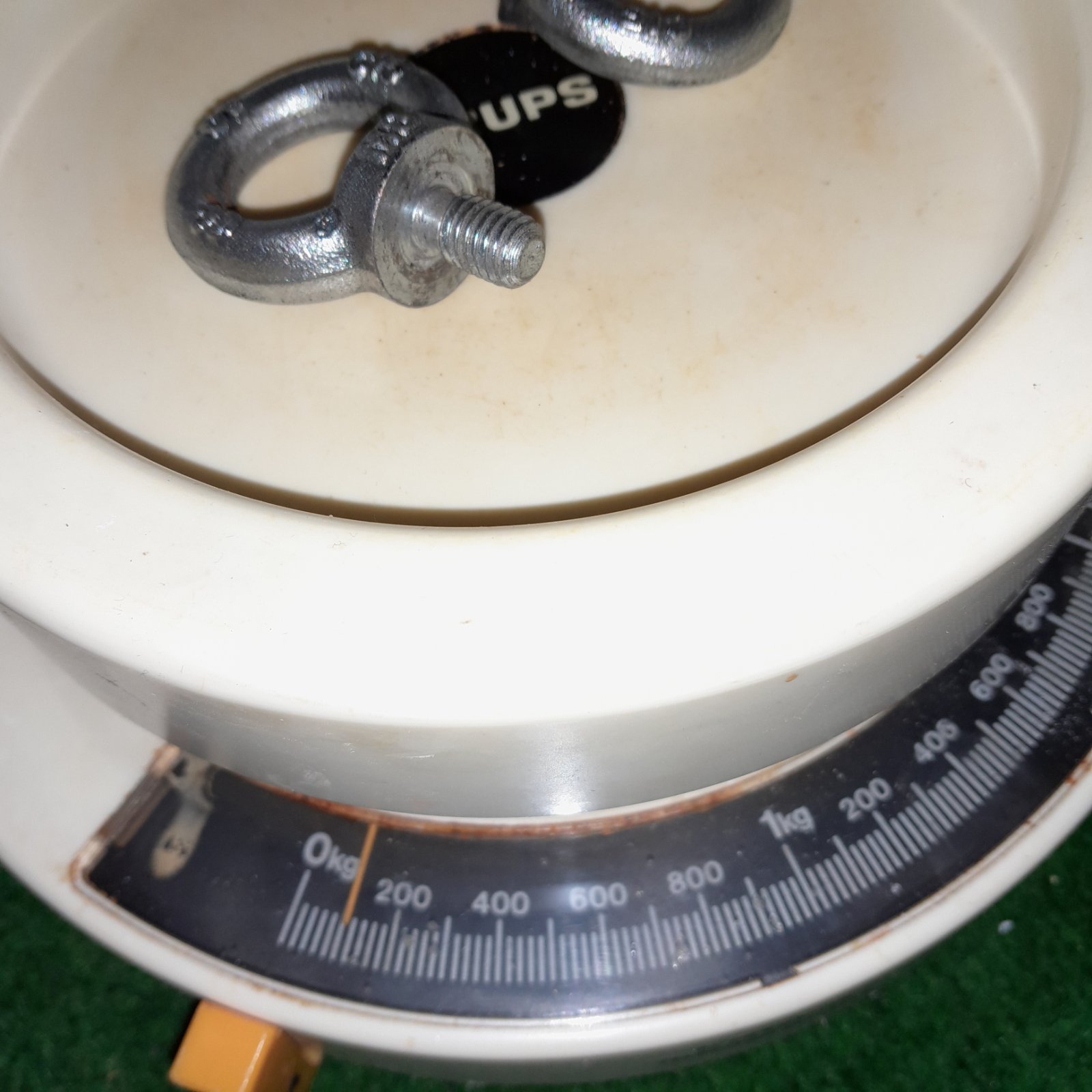

Durch den Eigenbau des Motorschutzes steigerte sich das Gewicht von original 600gr auf 1390gr (790gr mehr...).

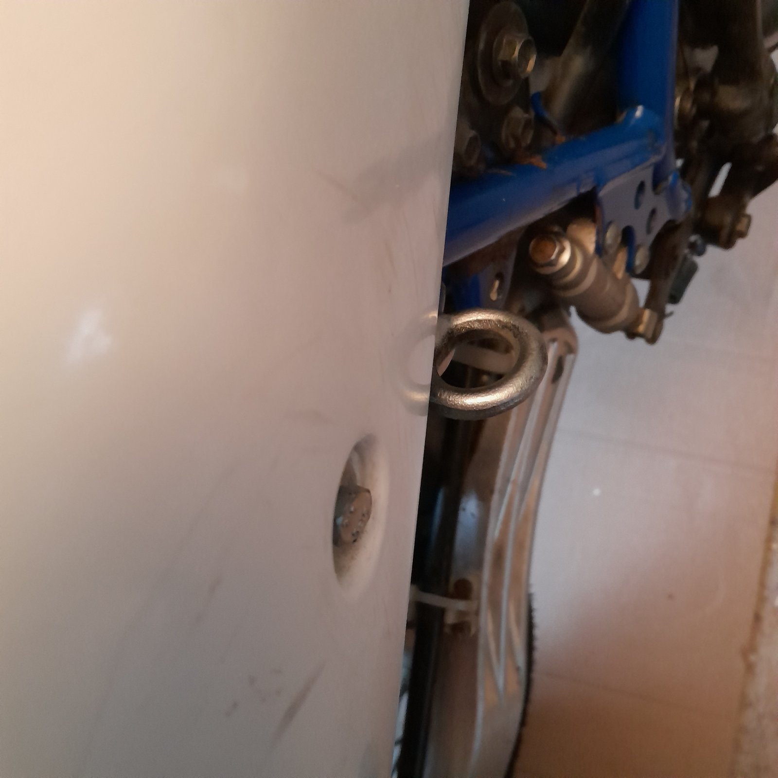

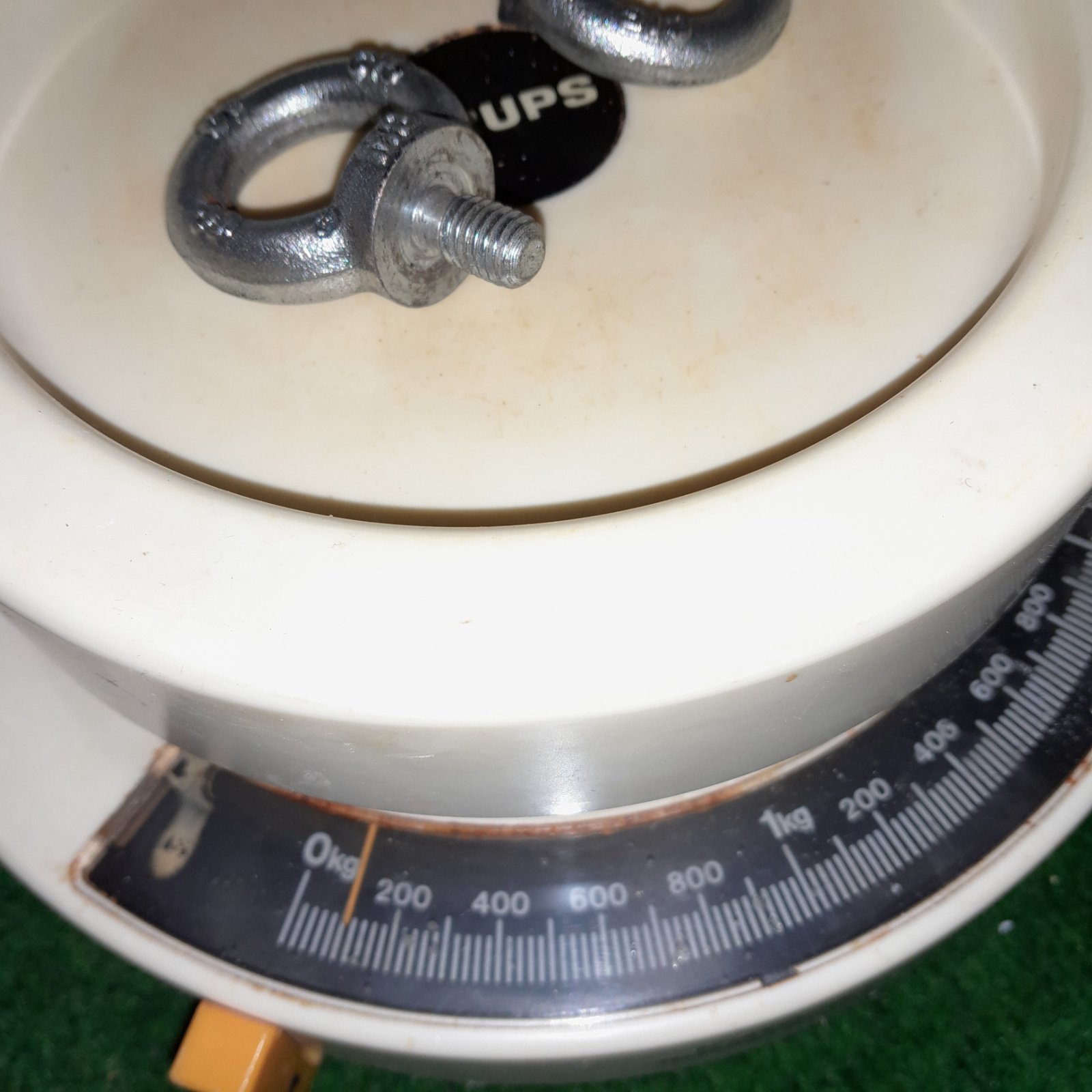

Was lag also näher als die Beifahrerfußrasten gegen stabile Ringe zu tauschen. Meine Holde fährt eh nicht mehr mit und beim Kicken bin ich schon ein paar Mal an der rechte Fußraste hängen beblieben.
Ergebnis: 1100gr weniger Und so schlecht sehen die gar nicht aus.

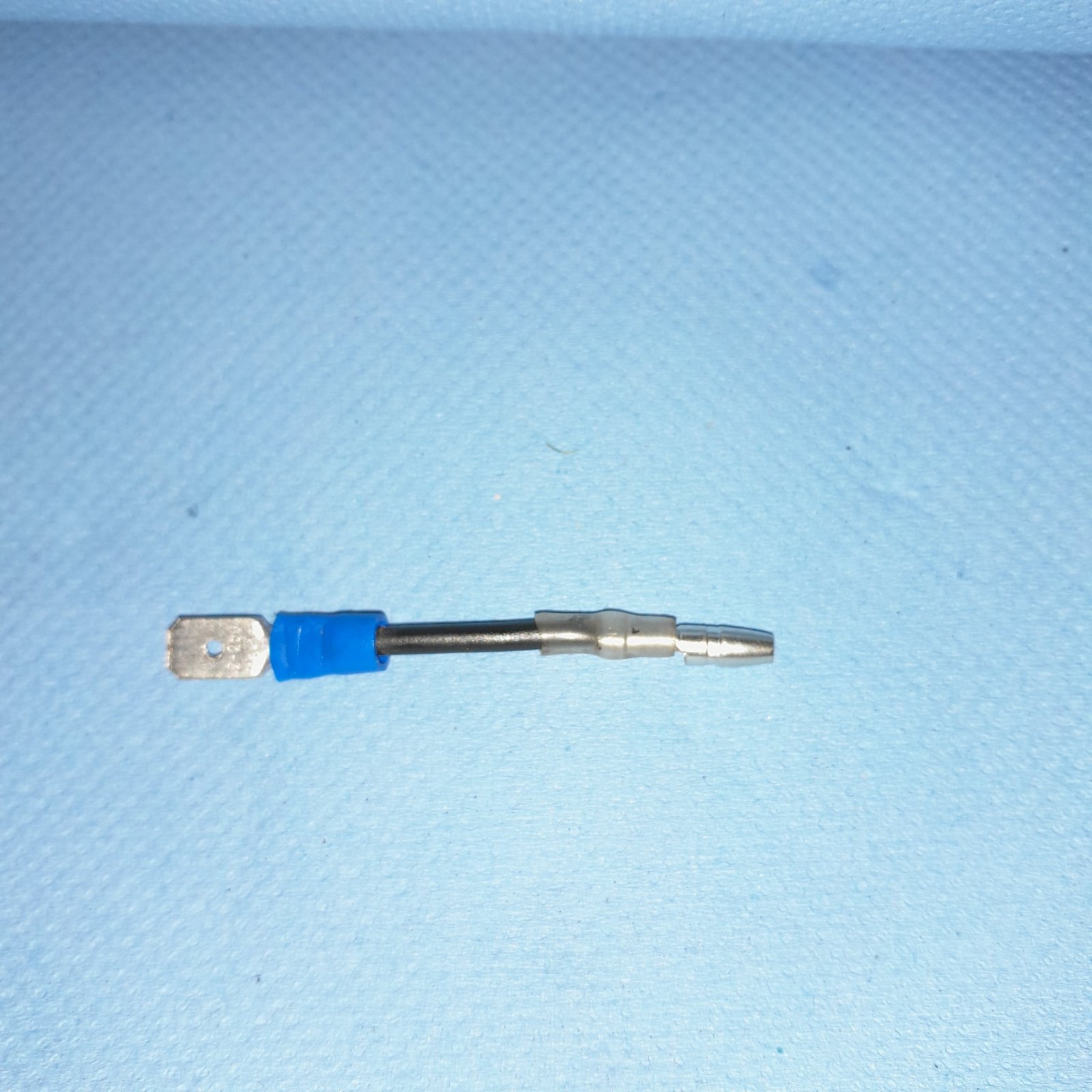

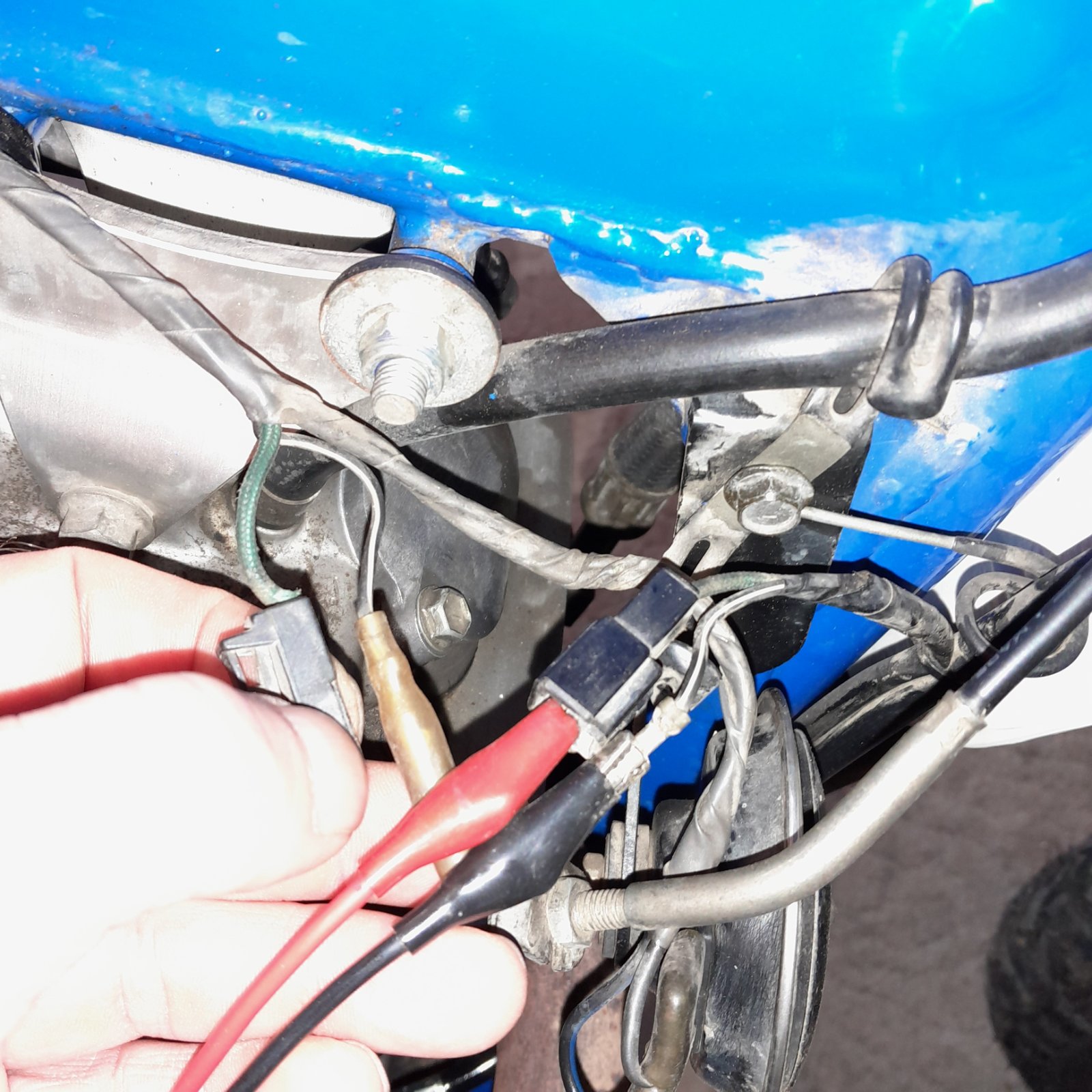

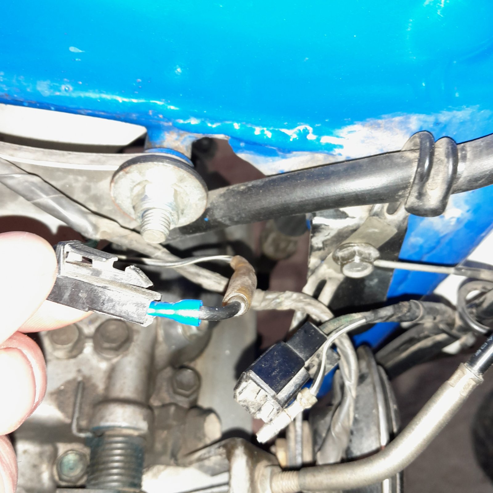

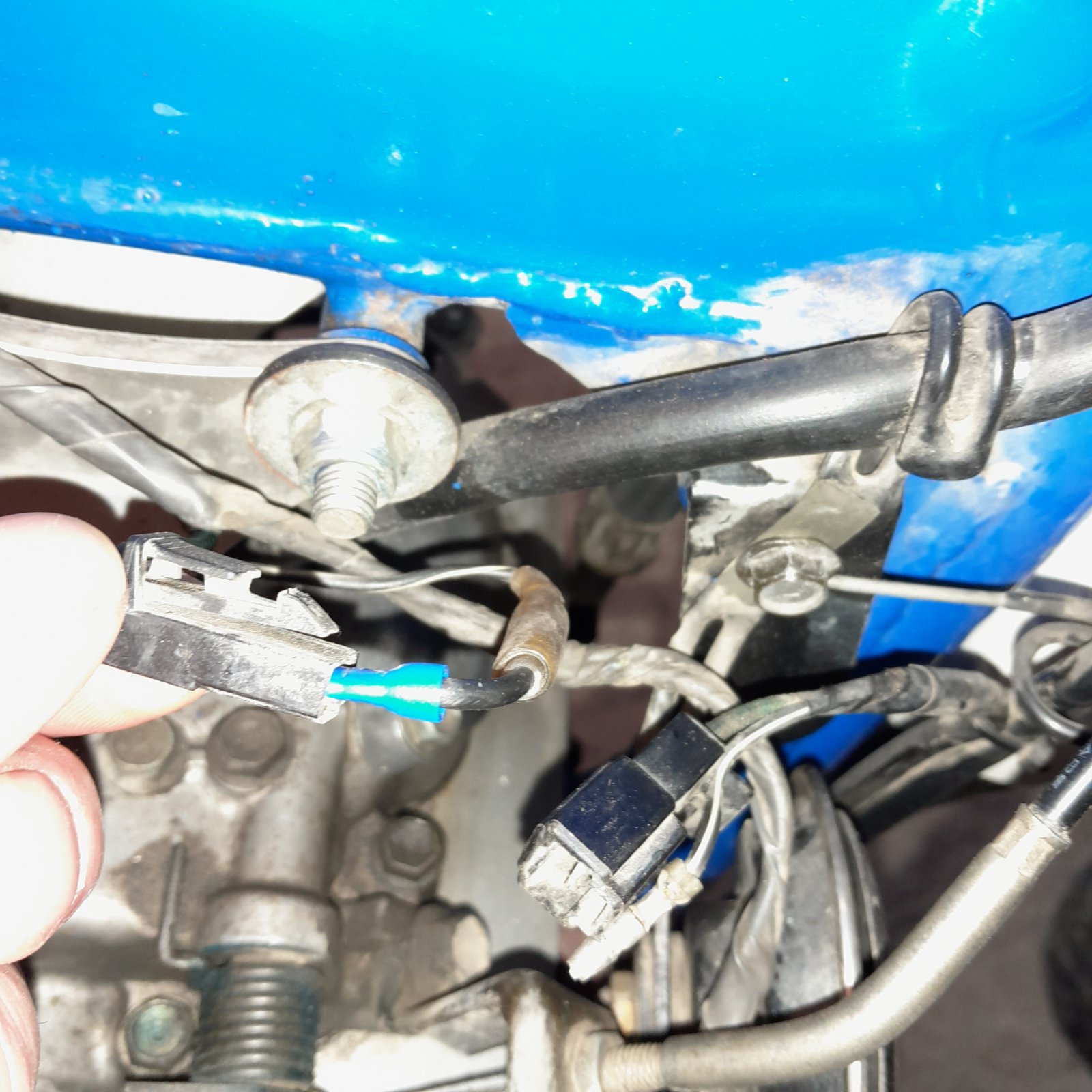

Nebenbei wurde in die Elektrik eingegriffen: Deaktivierung des Seitenständerschalters.
Hierzu baute ich eine Brücke ein.
Auch erledigt.
Kein Schluckauf bzw. absterben des Motors nach einem kleinen Sprung (einmal reichte es zügig über einen Bahnübergang zu fahren...).
Auch erledigt.

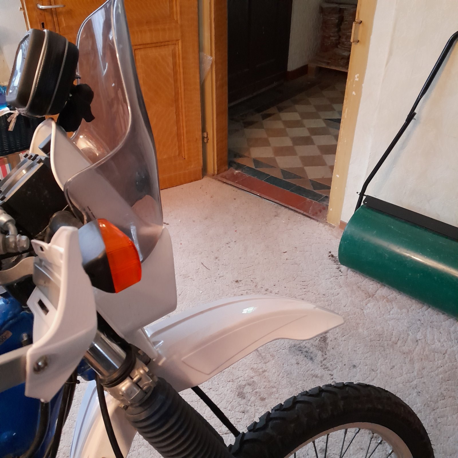

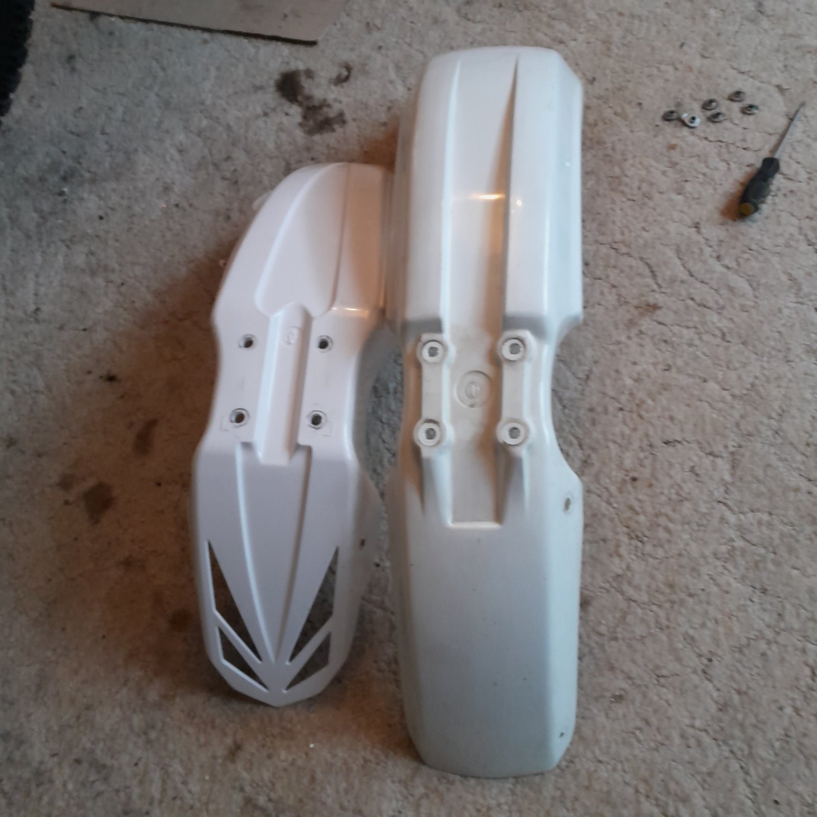

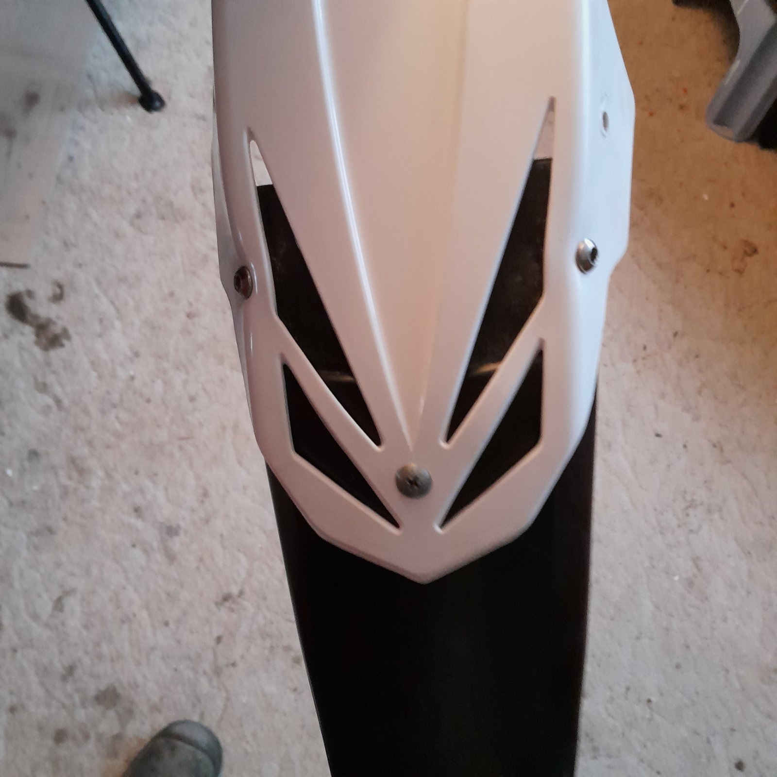

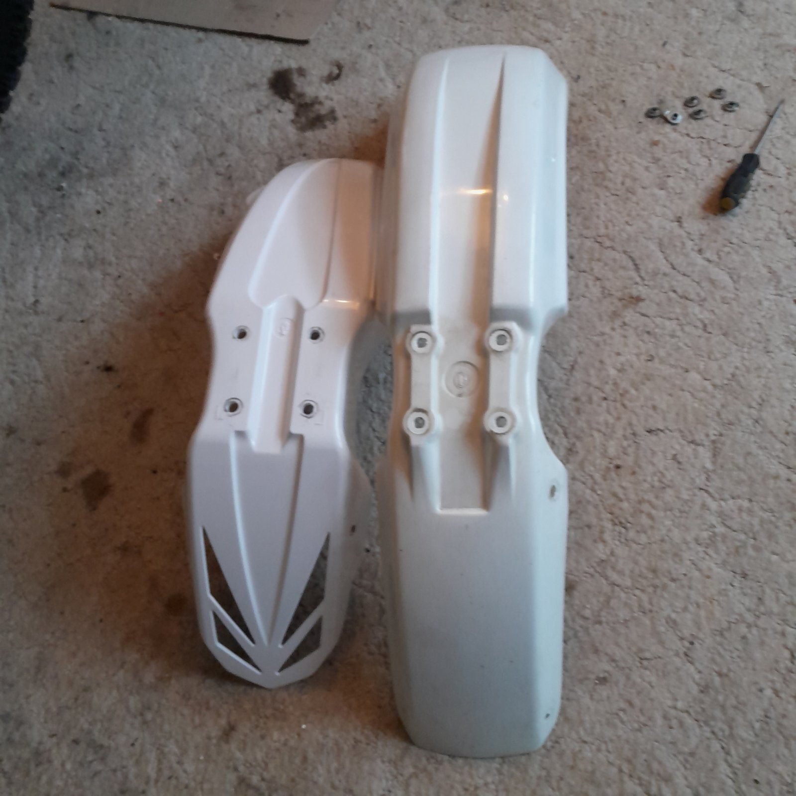

Optik/Funktionssache: Frontfender.
Der original schützt ja Top bei Regen; jedoch wie damals bei der KTM 500 GS irritiert mit der breite Kotflügel beim stehend fahren immens.
Und nein - ich schau nicht beim fahren direkt auf`s Vorderrad. Doch schon beim ansetzen des Vorderrades an einem kleinen Hindernis sehe ich den Reifen nicht. Also - Ändern.
Originalfender / Supermotofender

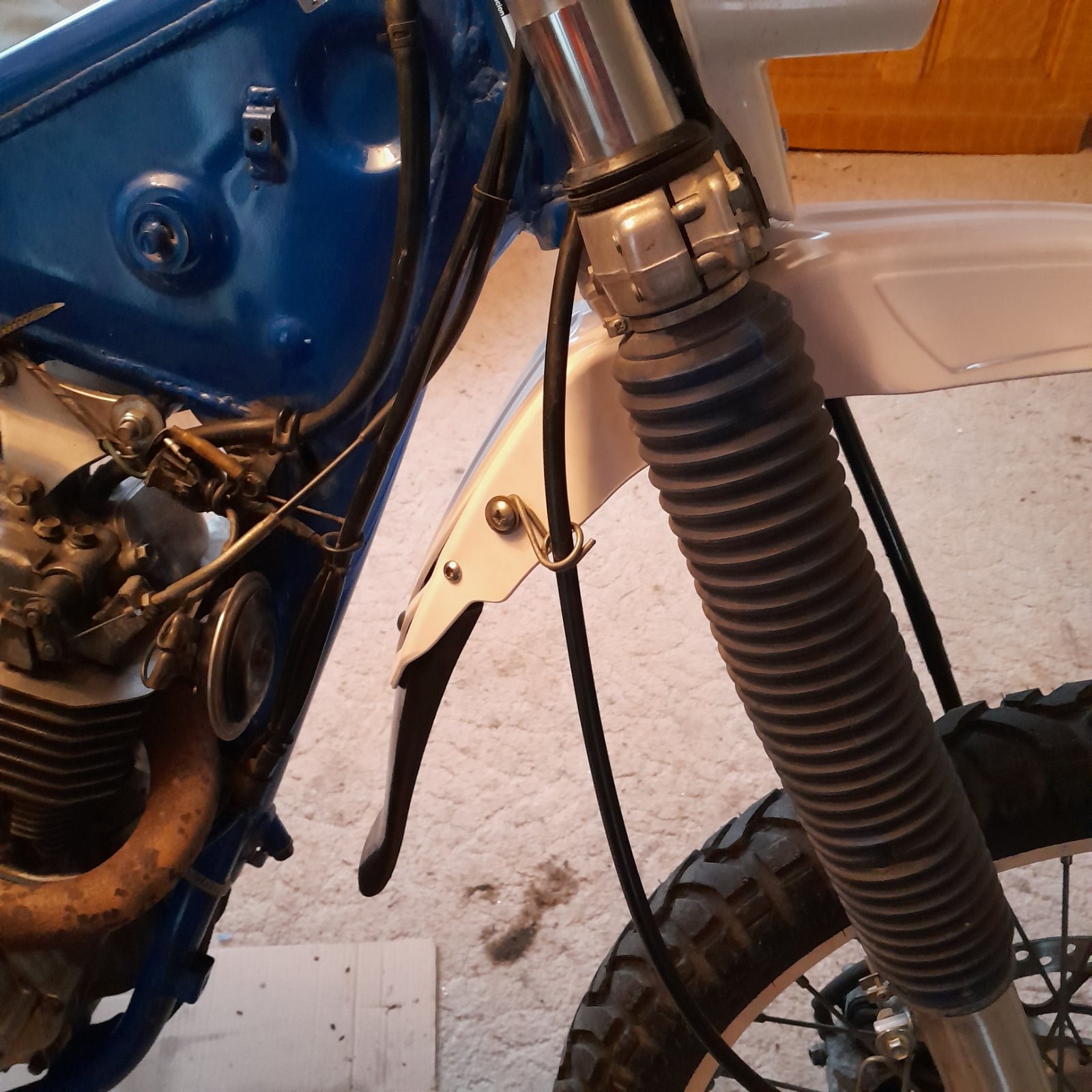

Nach einbringen der Befestigungsbohrungen kam auch der originale Spritzschutz (Kotflügelverlängerung) wieder dran. Gute Luftzufuhr ist damit gegeben (die DR lief 24tsd Km damit) und verhindert ein allzu schneller zuschlammen der Kühlrippen (was ich bei der XL/XT immer gehaßt hatte - ist ne Schweinearbeit das wieder raus zu bekommen).
- Beiträge: 199
- Hat sich bedankt: 27 Mal

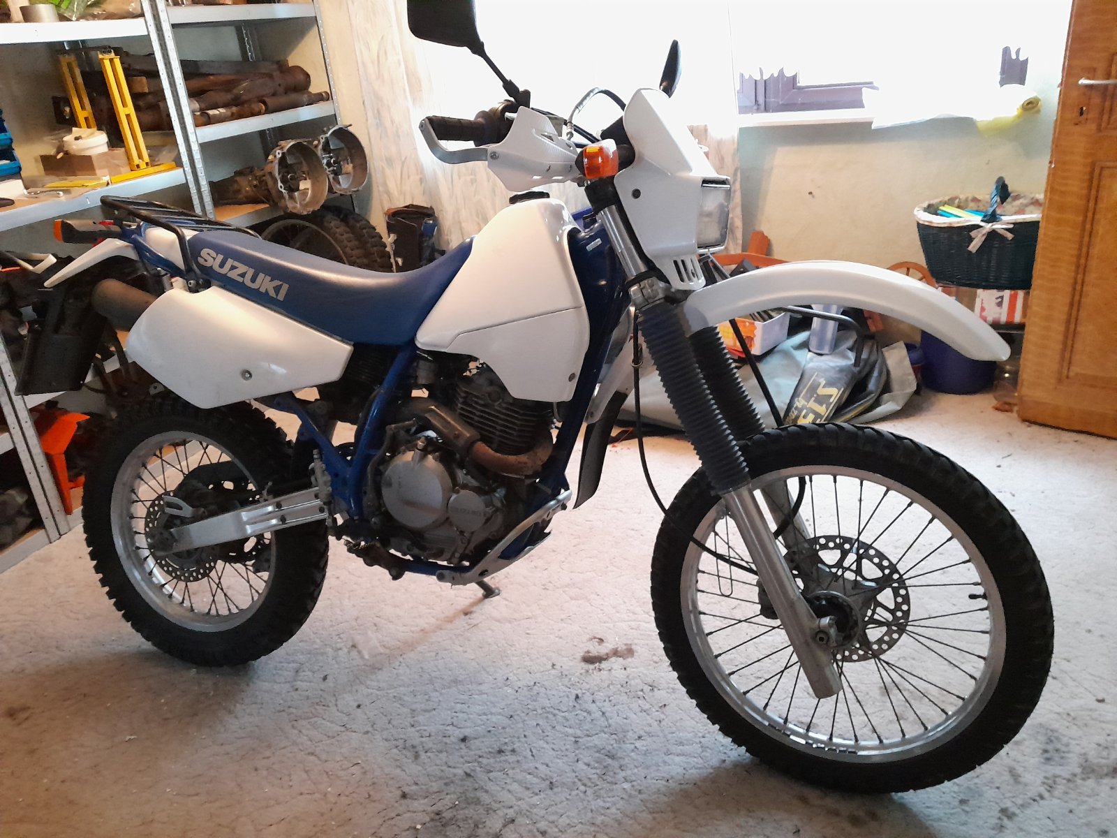

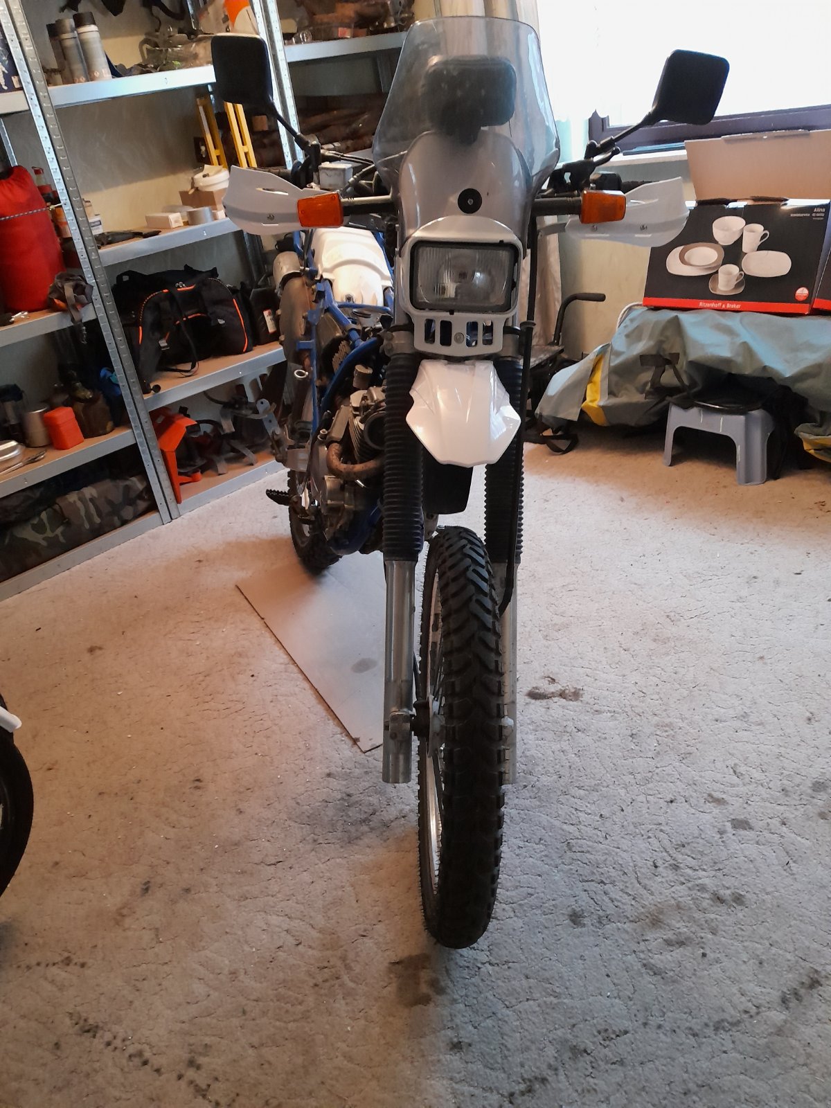

Von vorne sieht es jetzt so aus:
Und hier Bilder vom angebrachten Spritzlappen.
Vom Gewicht waren es gerade mal 200gr die ich damit eingespart habe. Alles in allem ist das Originalgewicht geblieben; Frontscheibe, USB-Steckdose, umlaufenden Handschutz und stabilere/größere Motorschutzwanne inklusive.
Für mich durchaus ok.

Mein Seitenständer ist mit 2 Federn ausgestattet und hat dennoch dafür gesorgt in Fahrt nach Bodenwellen/Bahnübergang der Schalter in Aktion trat.
