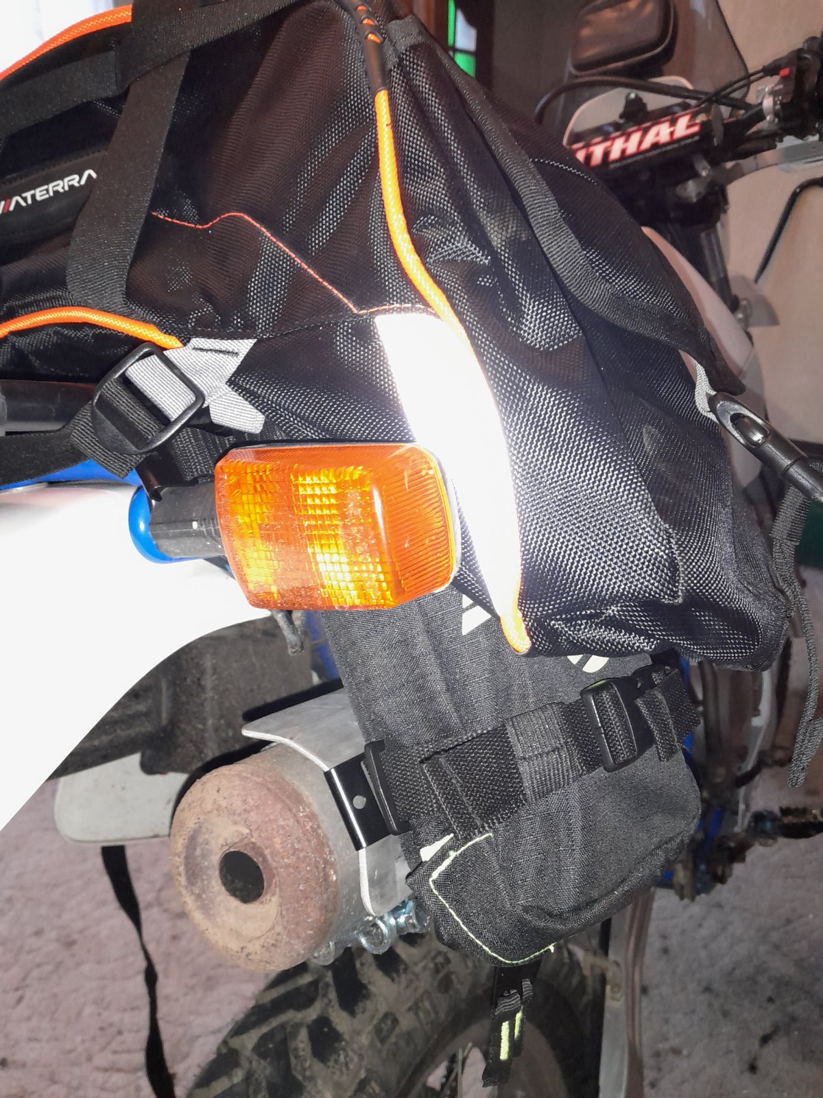

Da fiel mir ein das ich noch eine "Ecke" für die Außenmontage der Werkzeugtasche habe...
Das ging natürlich auch. Das die Tasche auf dem "Kopf" steht ist dem Reißverschluß zu verdanken; so geht der auf.

Dreckig und schmodderig würde beides werden - so oder so.
Die Muni-Box verkraftet wenigstens den Hochdruckreiniger, bei dem Kängurubeutel habe ich da meine Bedenken :rolleyes: :rofl:
Ich würde mich für die Muni-Box entscheiden :rolleyes:

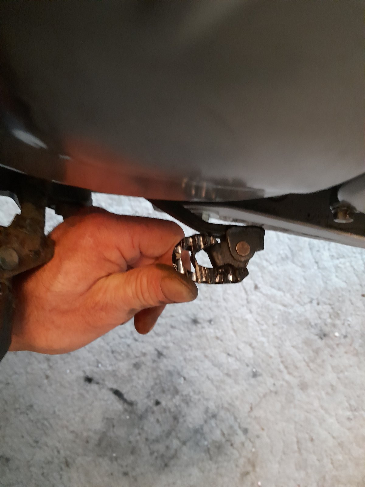

Jetzt war der Bremshebel bzw. der "Ausleger" dran.
Mir ist der original gerade mit Crossstiefeln viel zu klein/dicht am Motor. ein "Füßeln" nach dem Bremshebel ist doof. Deshalb wurde da jetzt auch was gemacht.
Original
Verbessert.

Und so sieht es an der DR aus.
