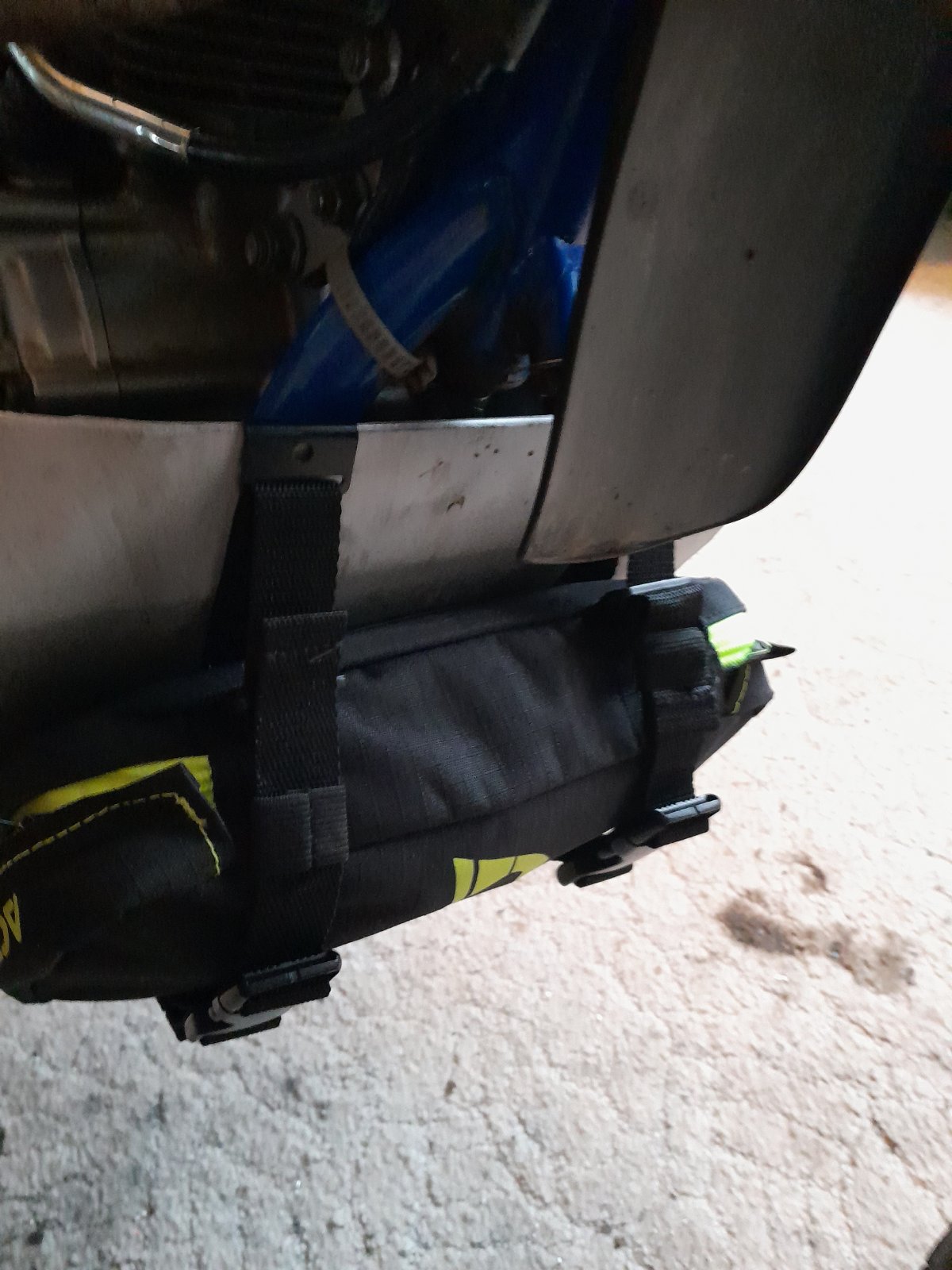

Als Alternative Möglichkeit bietet es sich an die Fendertasche dort unten zu montieren. Entweder 4 kleine Schlitze in den Motorschutz einbringen damit die Halteklammern packen oder mittels Verschraubung. Dagegen spricht wieder das dort eine Menge Dreck etc. während der Tour dagegen geschaufelt wird (vom Vorderrad). Also suboptimal.

Werkzeugunterbringung die 24.te:
Hier einige Impressionen

Da fiel mir ein das ich noch eine "Ecke" für die Außenmontage der Werkzeugtasche habe...
Das ging natürlich auch. Das die Tasche auf dem "Kopf" steht ist dem Reißverschluß zu verdanken; so geht der auf.

Dreckig und schmodderig würde beides werden - so oder so.
Die Muni-Box verkraftet wenigstens den Hochdruckreiniger, bei dem Kängurubeutel habe ich da meine Bedenken :rolleyes: :rofl:
Ich würde mich für die Muni-Box entscheiden :rolleyes:
:good: Passt! :good:
