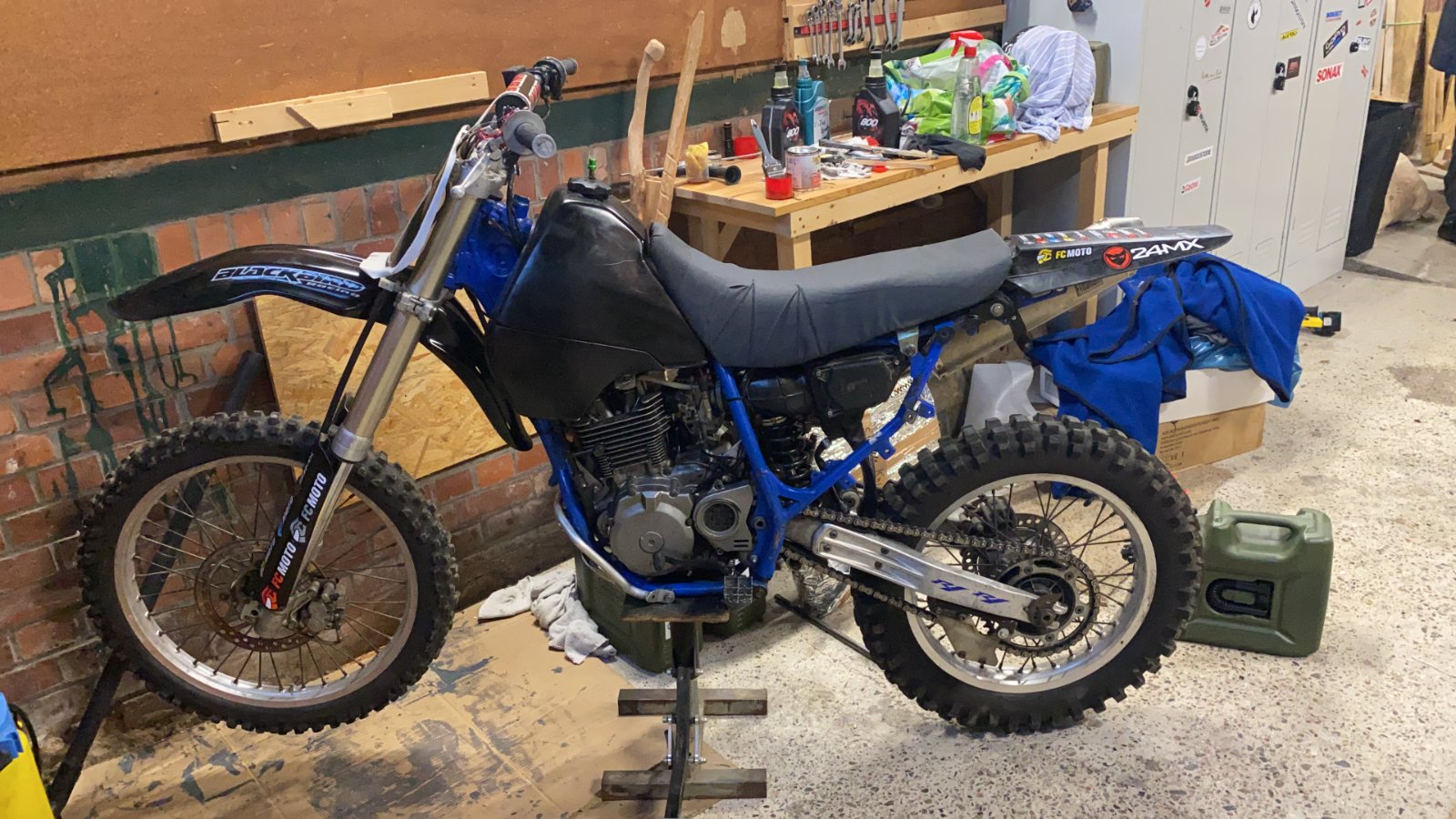

Letzte Woche bin ich nun also beim Scrollen durch Wohnmobil geeignete Fahrzeuge auf diese DR350 gestoßen.
Würde ich hier in Hamburger Youtuber Manier einen Titel suchen würde er wohl Heißen: Günstigste DR350 Deutschlands gekauft
Wie ihr seht, fehlt hier einiges... Dafür sieht das was da ist bis jetzt echt vernünftig aus. Der Kaufpreis lässt mir in der Ersatzteilbeschaffung etwas Spielraum. Mein Wunsch wäre es, die Kiste mit einem Budget von 1500€ wieder auf die "Straße" zu bringen.

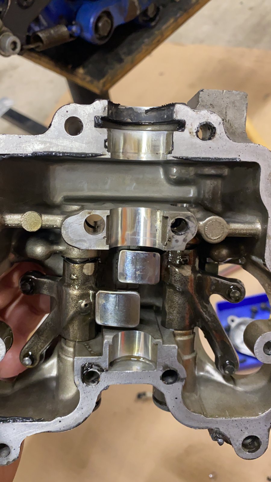

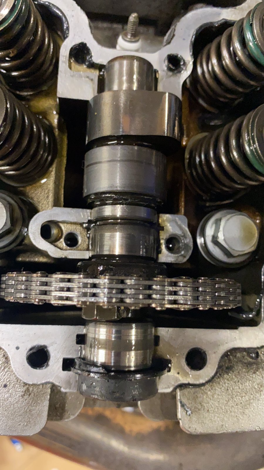

Da ich etwas Angst um dem Motor hatte, habe ich als Erstes die Nockenwelle unter die Lupe genommen.
Hier seht ihr das Ergebnis:
Ich würde sagen das geht noch so. Was ist eure Meinung ?

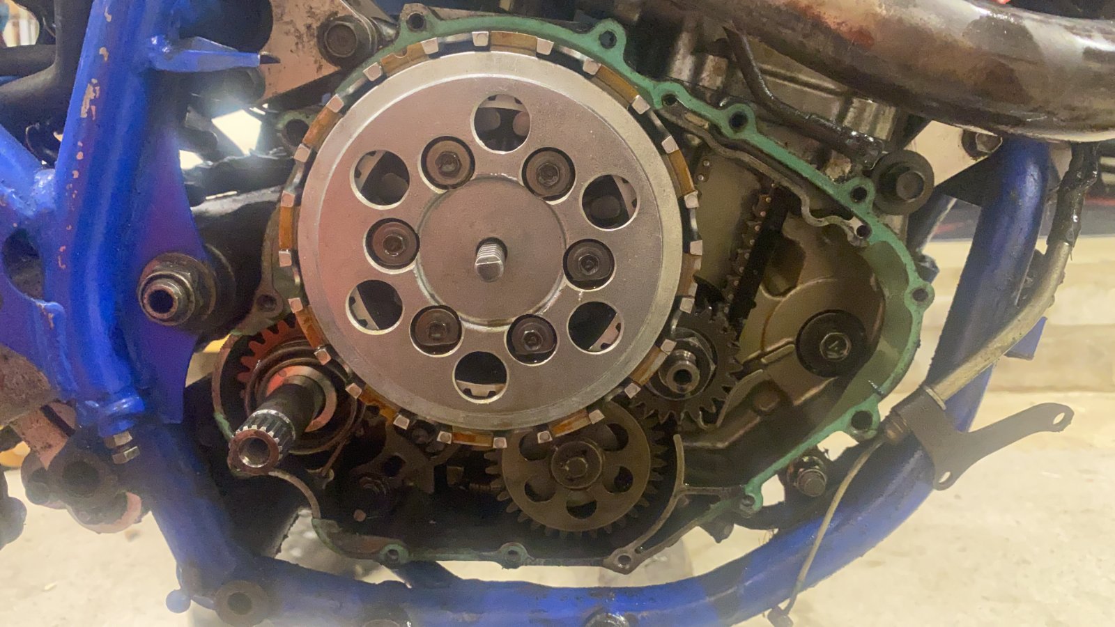

Außerdem soll der Kupplungsdeckel runter. Danach sollte ich entscheiden können ob sich die Investition lohnt.

Der Weg stimmt, Nockenwelle schaut noch passabel aus. Kupplung nachsehen, auch gut, Ölwechsel is ja nie verkehrt.
Ansonsten noch Federbein und Gabel nachsehen, kann man aber auch selbst günstig fit machen. Habe ich auch dieses Jahr gemacht und lohnt auf jeden Fall.
Sonst halt alle Lager nachsehen... Das übliche.
Am Motor würde ich noch die Steuerkettenspannung prüfen. Dazu den Spanner, ohne an der zentralschraube zu drehen, lösen und gucken wie viele Rasten noch übrig sind. Wenn er am Limit ist, Kette tauschen. Wenn man es sehr gut meint auch die Ketttenräder. Ist aber eigentlich nur notwendig wenn da schon viele viele km drauf sind.
Wenn du kannst, je nach Alter und laufleistung noch einen Blick auf die Ventilschaftdichtungen werfen. Die sind irgendwann trocken.

Dabei auch am/hinterm Kupplungskorb mal die Schrauben der ganzen Mimik prüfen. Können auch mal lose sein, oder verbogen nach harten Stifeltritten auf den Schalthebel.

- Kupplungskorb etc sieht alles gut aus. (Eventuell mach ich Scheiben Beläge und Federn direkt mit)

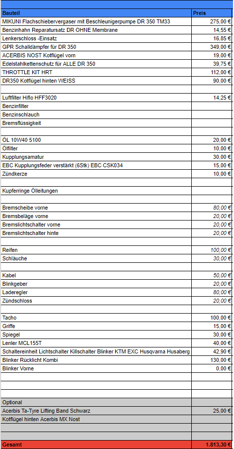

Die erste Planung steht schon mal...
Mit einigen Luxus teilen wirds dann doch recht teuer aber was solls.
Gibt es eine Liste der Kupferringe für die Ölleitung ? Ich hab eigentlich wenig lust jeden Ring für 2€ nach Ersatzteil Nummer zu kaufen.
