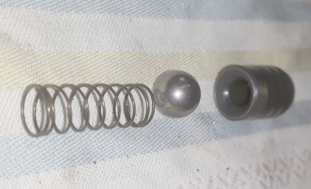

So einen neueren Deckel mit Ventil hab ich hier schon liegen und mal testweise den Gummistopfen an dem die Kugel anliegt bis zur Deckeldichtfläche mit Motoröl gefüllt. Hat keine Minute gedauert, dann war das bißchen Öl weggesickert. Bevor ich jetzt anfange den Anpressdruck mittels stärkerer Feder zu "frisieren" und der Öldruck hinterher die Kugel nicht mehr weggedrückt kriegt, habe ich den Gummistopfen mal mit einem vorsichtig eingeschraubten Gewindebohrer M6 rausgezogen. Lässt sich so easy und schadfrei aus dem Deckel rausziehen.
Dichtungsreste und Dreck im Gummisitz haben das Abdichten verhindert. Nachdem ich alles richtig sauber gemacht und wieder montiert hatte, ist bei einem erneuten Test mit Motoröl auch nach 1 Stunde noch nichts weggesickert. Das Prinzip scheint also zu funktionieren, hängt aber wohl entscheidend davon ab wie sauber das Öl bzw. der Dichtkonus und die Kugel sind. Dann baue ich den überarbeiteten Deckel demnächst (pssst, ist ein Geburtstagsgeschenk für meinen Junior :whistling: ) mal ein und werde berichten, ob sich der gewünschte Effekt einstellt.
Für's Archiv hier noch zwei Bilder vom Sitz des "Öl-Kugel-Rücklauf-Absperr-Rückschlag-Ventils" :crazy:
