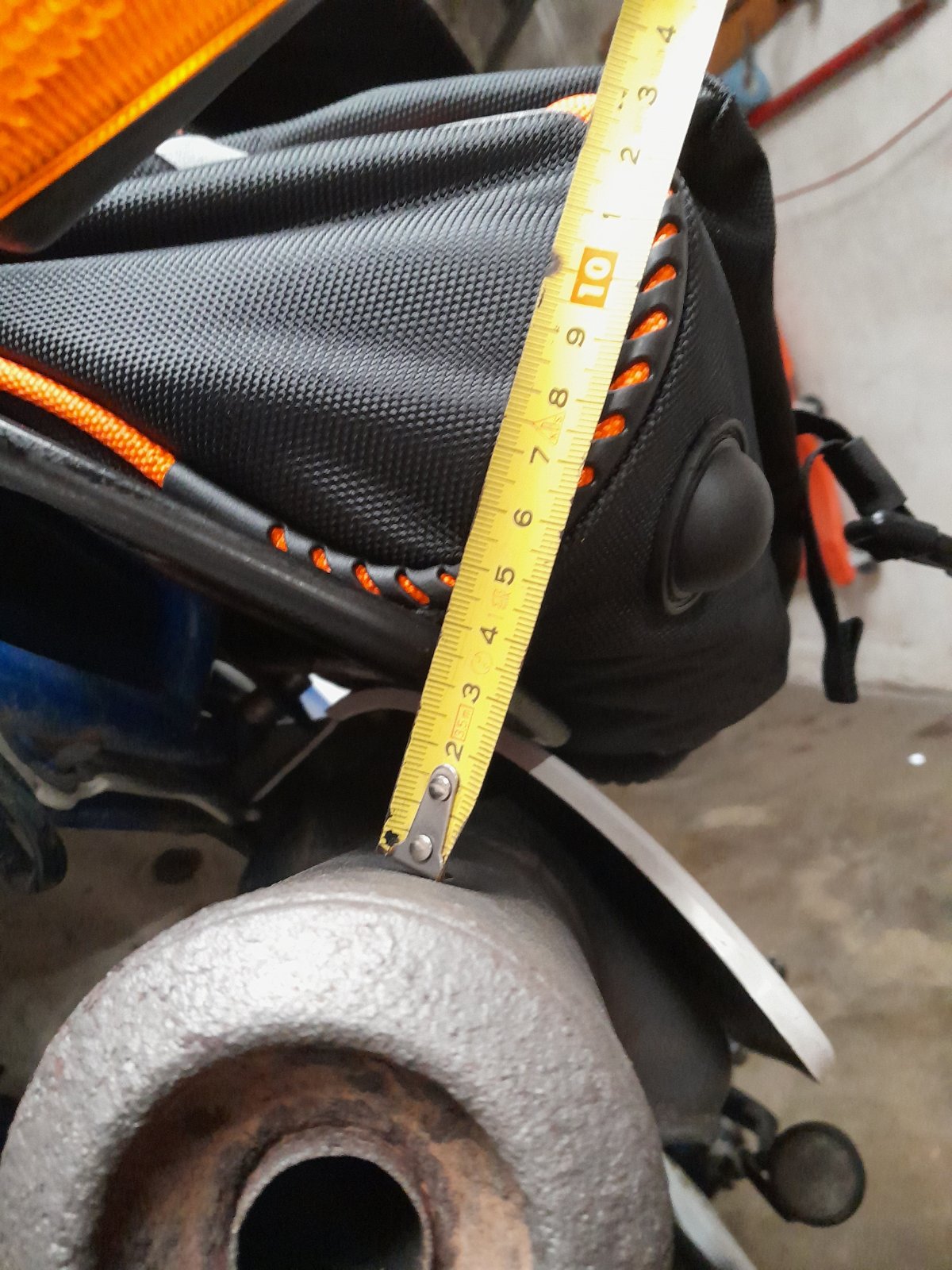

Noch mal zum Gepäck"-problem" mit der Motea-Tasche.
Nachdem ich mal wieder Geld für eine passende neue Packtasche rausgehauen habe (die auch wirklich längs prima paßt) konnte ich es dennoch nicht lassen mich der Motea-Tasche noch einmal zu widmen. Die Tasche bietet einfach mehr Komfort weil es einfach ist separiert zu packen und das Zeug auch dementsprechend zu entnehmen - ist eine Sache der Organisation/Ordnung.

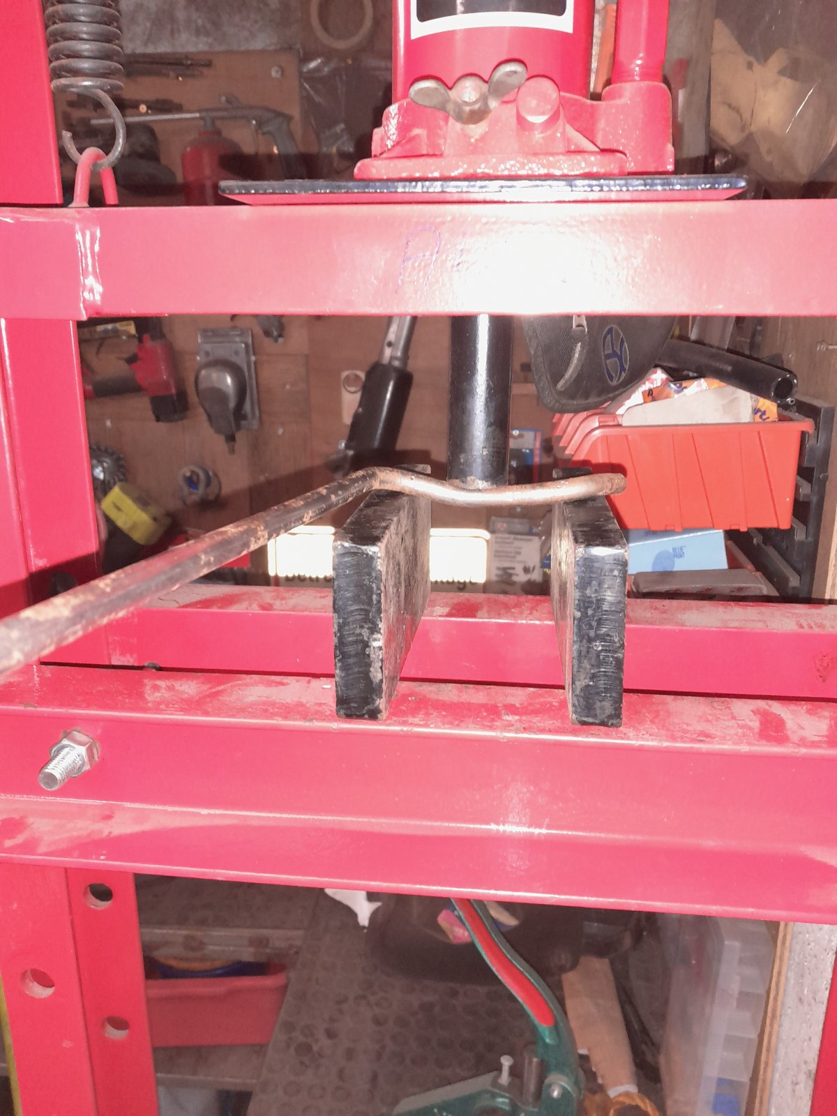

Also wurde in der Aservatenkammer kurz gesucht und ein passend langes Stück Rundstahl in 10mm (St52/S 355 J 2) gefunden.
Los geht`s:
Form herstellen mittel Schraubstock und Presse
Anprobe (Testen der Längen und Winkel)
Fertig zum schweißen

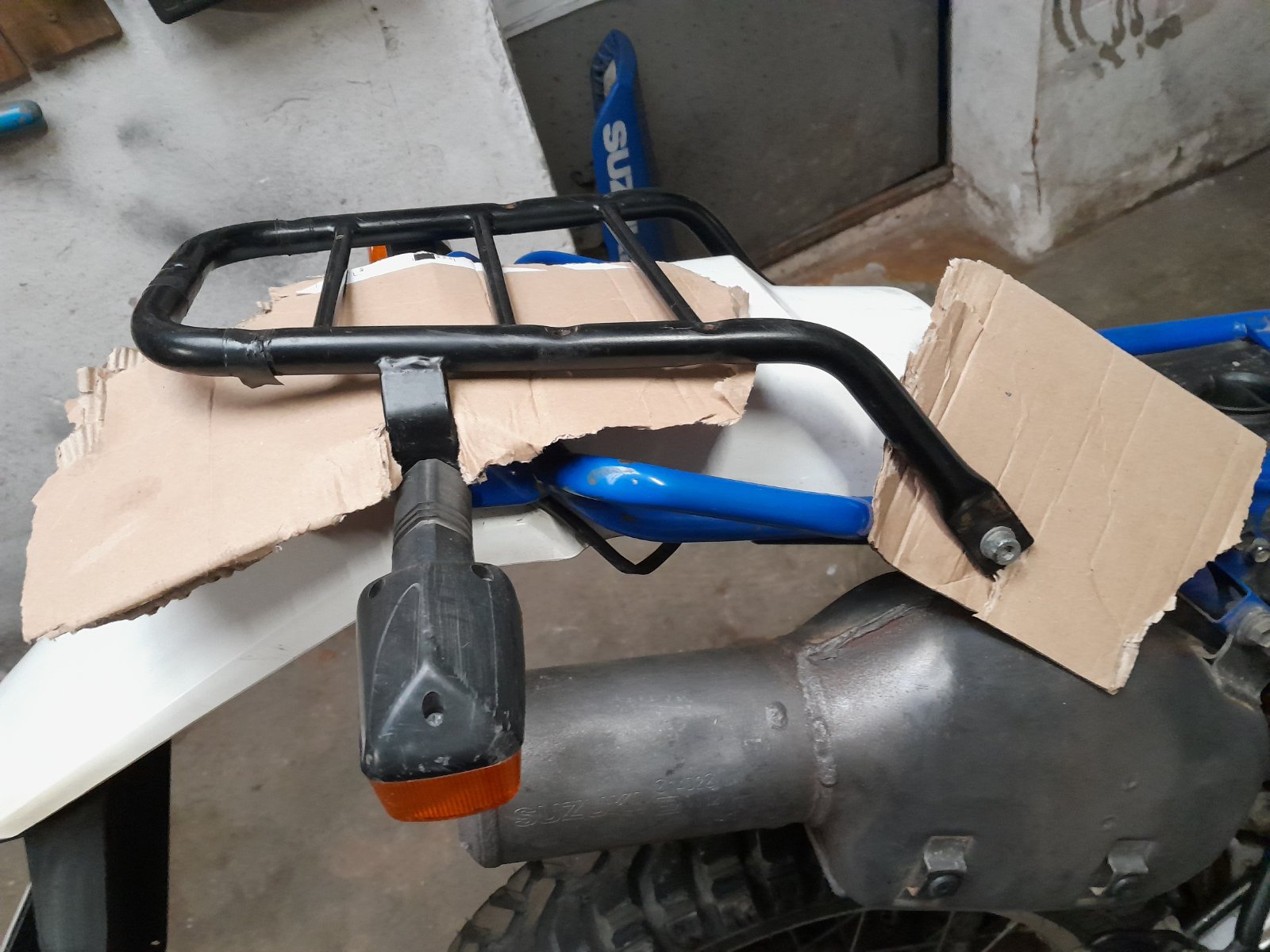

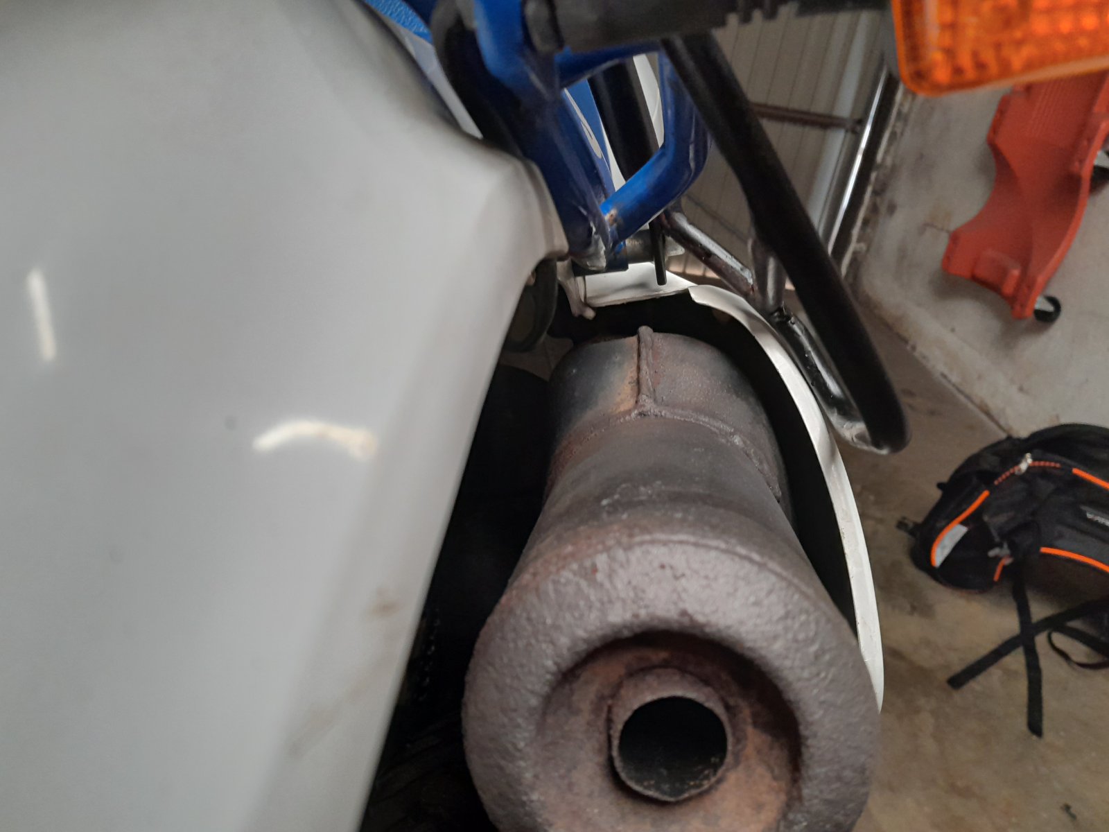

Nach den üblichen arbeiten wie Batterie abklemmen, Schweißflächen entlacken und abschleifen sowie lösen des Blinkers etc. geht es dann weiter:
Wenn ich nicht zu faul gewesen wäre und den Gepäckträger komplett abgenommen (sowie alle Kabelverbindungen der Blinker bzw. auch diese...) HÄTTE wäre es zu einfach gewesen in Wannenposition zu schweißen. Nöööööö - so nicht. Hält Bombenfest.
Der Bügel sitzt etwas über dem Seitendeckel und schützt auch so diesen von zu nahem Kontakt.
Auf diese Seite kommen eh nur leichte Sachen rein - doch das habe ich ja schon geschrieben.
