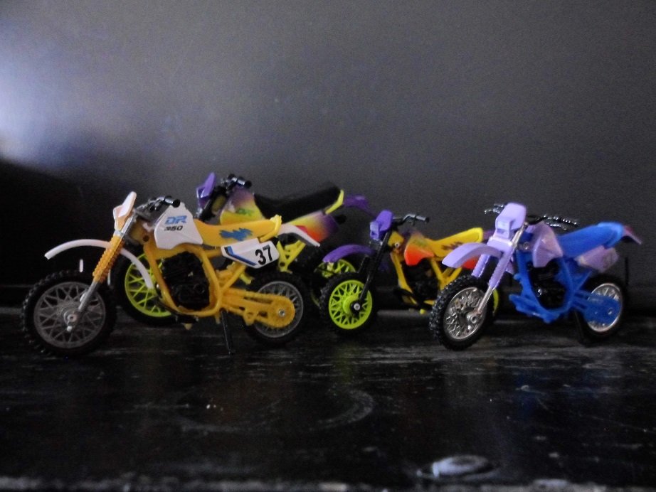

Ich ging ja davon aus das ich die II.te bute DR ebenfalls im Maßstab 1:18 gekauft hätte.......war aber nicht so.
Die 2.te ist die "kleine Version" in Maßstab 1:24 :joman: :banana: :banana: :banana: :banana: :banana:
Somit habe ich sie in diesen Maßstab jetzt auch in drei Farbvaianten :good:
Da lacht das Herz des Jäger und Sammlers :stompede: :banana: :laola:

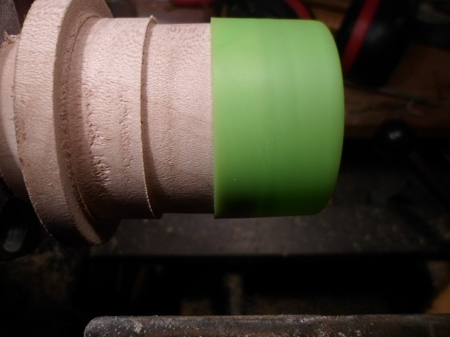

Nach längerer Pause mal wieder etwas aus der Ecke "unvollständige Modellmotorräder"
Gezeigtes Kawasaki-Modell im Maßstab 1:24 war ein Beikauf - vorderer Kotflügel fehlt. Der Zufall wollte es, das der Deckel einer Magnesiumtablettendose nahezu die identische Farbe hat wie das kleine Modell.
Aus dem Deckel wird also ein Ersatzkotflügel angefertigt.
Beiträge: 4562
Danksagung erhalten: 128 Mal
Zunächst wird die erforderliche Breite des Kotflügels ermittelt - 5,65 mm - also 5 mm - dann der Deckel auf einem Träger aus Holz auf der Drehbank aufgesetzt - und unter der Lupenlampe ein entsprechend breiter Ring abgestochen. :good:

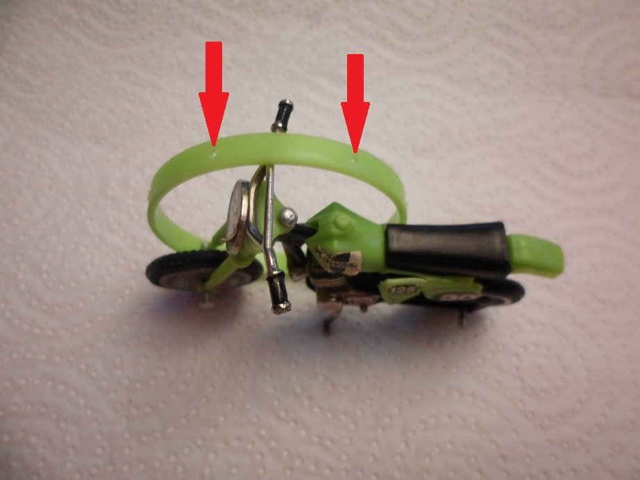

Beiträge: 4562
In Anschluß daran werden entsprechende Löcher in den Ring gebohrt Bei einer erforderlichen Kotflügellänge von 10 mm reichen 6 Löcher mit einem D von 1,0 mm - das Loch im Koti ist erforderlich - weil der Kotflügel an einem entsprechenden Zapfen unter der unteren Gabelbrücke des Modells eingeclipst wird.
Der Zuschnitt und das Befestigen des Kotflügels erfolgt zeitnah - in einer Phase der Ruhe - und ohne 2 KG reinem Coffein in der Blutbahn :)
Bilder vom fertigen Modell folgen .......
