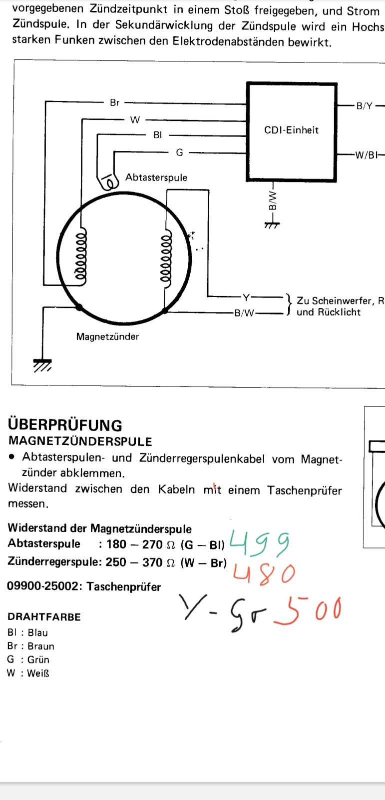

Gemessen habe ich bei der
Abtastspule, Grün-Blau:
soll 180-270 Ohm,
Ist 491Ohm (eingebaute alte Spule)
Ist 190 Ohm ("neue" nicht passende Spule)
Erregerspule:, Weiß-Braun:
Soll 250-370 Ohm,
Ist 472 Ohm(eingebaute alte Spule)
Ist 305 Ohm ("neue" nicht passende Spule)
Die "neue" Spule zeigt Werte die man laut Buch erwartet. Die alte liegt da drüber. Aber ob die Abweichung groß genug ist um ein Defekt anzuzeigen?

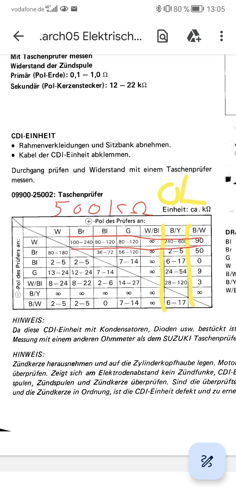

Ich habe mich mal daran versucht die Kiste durchzumessen
  • Zündspule, alle Werte i.O.
  • kein Masseschkuss Lima Spulen
  • Widerstand der Spulen, liegt leicht daneben ca +200-300 Ohm, könnte aber noch OK sein oder? Bild im Anhang.
  • CDI, manche Werte sind weit daneben. Z. B. Die erste Reihe hat fast durchgehend ca 500kOhm. Und bei + an Y/B habe ich offene Leitung zu allen anderen.
    Würde das bedeuten die CDI ist defekt?
  • Gleichrichter, wie misst man den denn? Im WHB werden 2 Kontakte aufgezeigt, aber es gehen ja 2 Stecker ab mit jeweils 3 Kontakten?!

Drehzahlmesser hat unplausible Schwankungen angezeigt und Blinker frequenz war auch daneben.
Speziell diese Symptome deuten meist auf eine Batterie hin, die im Eimer ist.
Hast Du eine neue, mit der Du testen könntest :think:
