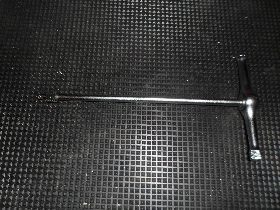

Wenn ich an den Moppeds schraube, arbeite ich wo und wann immer es geht mit einem "kleinen" Steckschlüssel/Ratschensatz 1/4 Zoll.

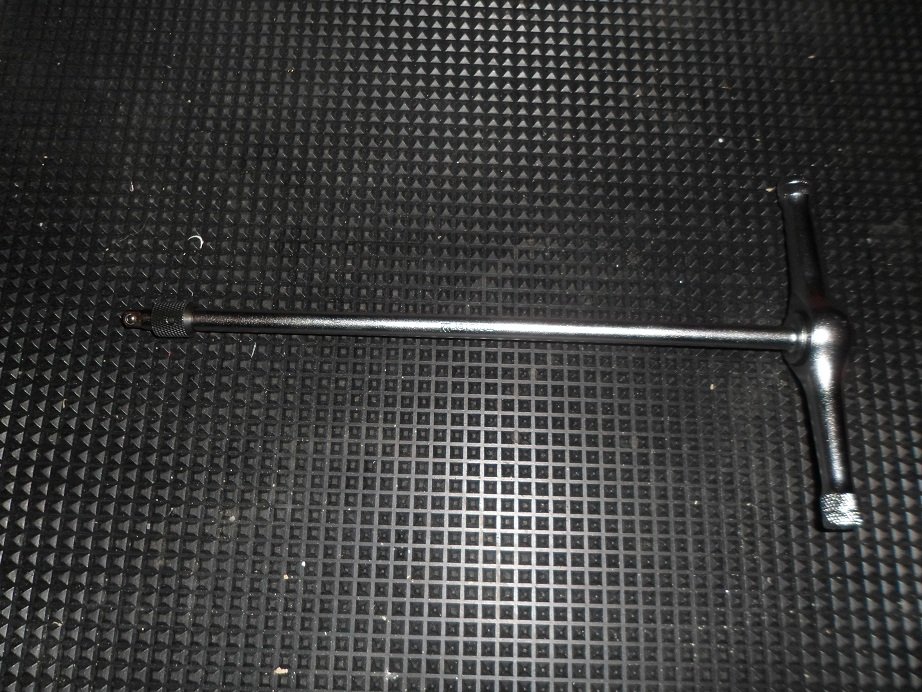

Ist einfach handlicher, das Ganze. Dem entsprechend habe ich natürlich auch diverses Werkzeug zu Hause, u.a. einen T-Griff Ratschen-Steckschlüssel.
Unlängst ergab sich das Bedürfnis, einen Zündkerzenschlüssel - eine Zündkerzennuss mit 1/4 Zoll-Anschluß besitzen zu wollen. Es gibt zwar passende Adapter, jedoch passten diese nicht auf den Anschluss meine T-Griff-Ratschen - Steckschlüssel :(
Also musste eine einfache, wirksame und optisch ansprechende Lösung her - Schweißen / hartlöten wollte ich nicht.

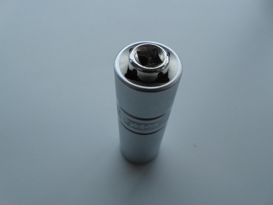

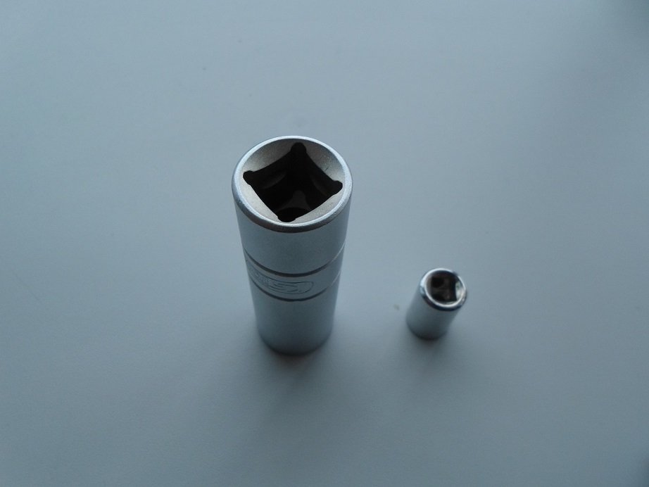

Eine 9 mm ( SW ) Nuss aus einem ausgedienten 1/4 Zoll Steckschlüsselsatz stellte die Lösung dar:

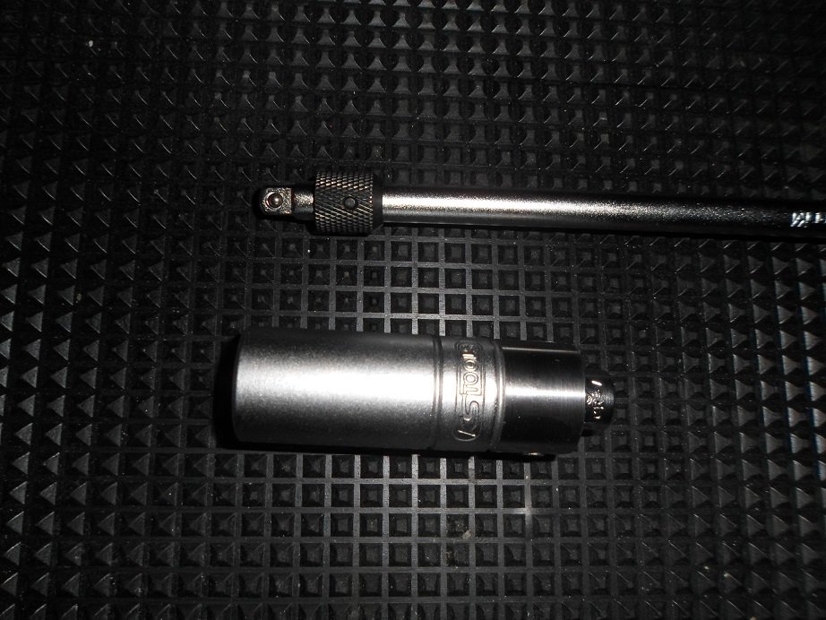

Diese passte sehr exakt ( leichter Druck war erforderlich ) oben in den 1/2 Zoll Anschluß der Kerzennuß.
Somit war die Verbindung zu meinem T-Griff gewährleistet.

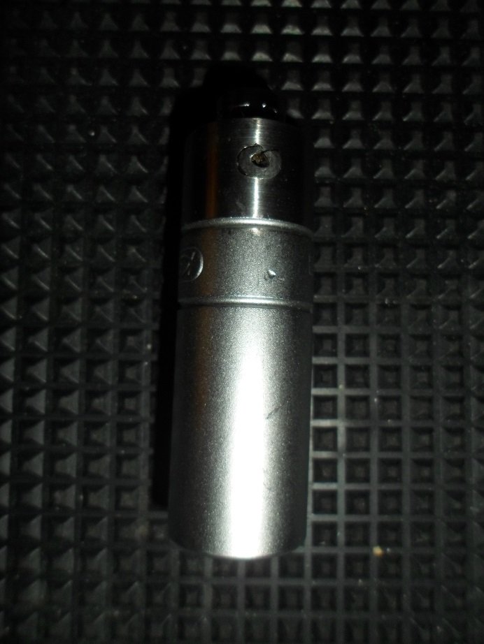

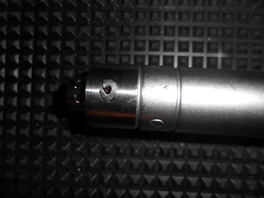

Jetzt musste nur noch die kleine Nuß mit der Kerzennuß kraftschlüssig verbunden werden.
Ein Kerbstift leistet dafür beste Dienste:
Die verklopften Enden werden noch bündig verschliffen.
Die beim Lösen und festziehen von Zündkerzen auftretenden, auf den Kerbbolzen einwirkenden Scherkräfte sind zu gering um der Verbindung Schaden zu zufügen.
Fazit: Mir gefällt´s - ich werd´s so lassen :thumbup:
